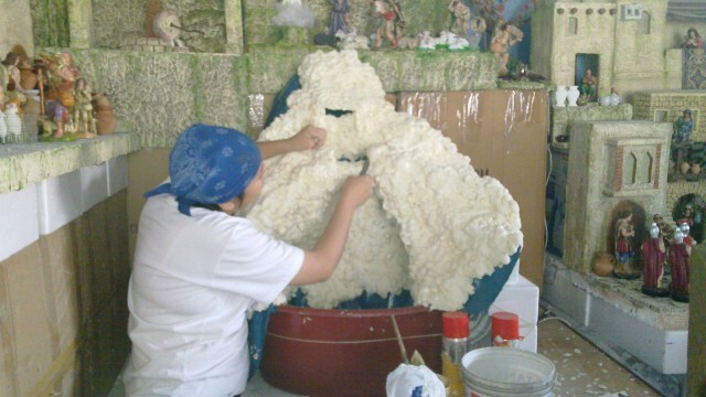

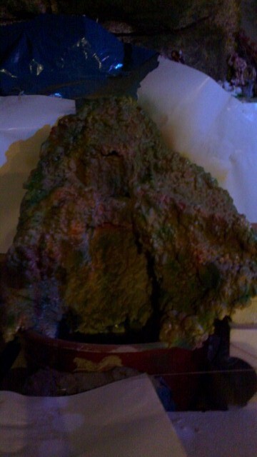

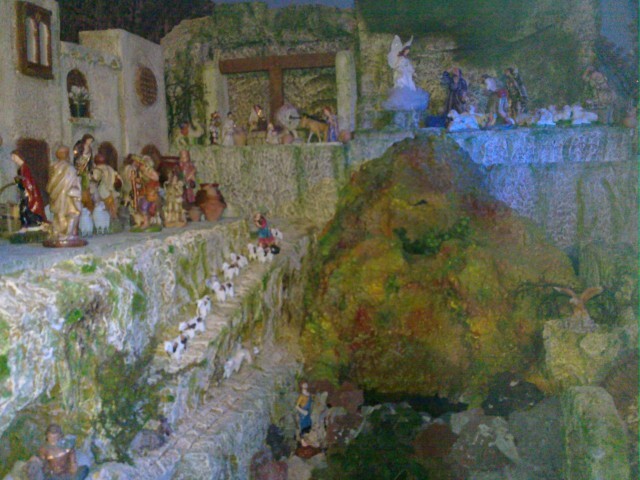

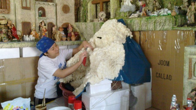

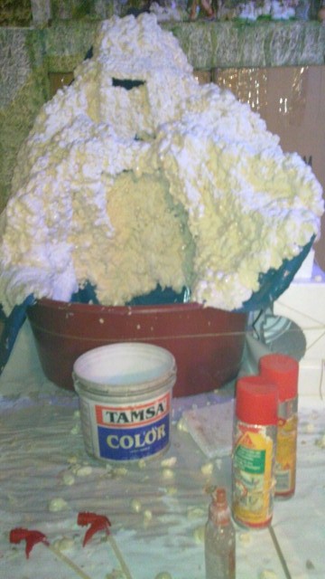

Después de pensarlo y estudiar todos los post en referencia al uso de la espuma de poliuretano, me decidí a usarla y esta fue la primera cascada que hice. Fue todo una experiencia al comienzo pero me gusto usarla. Os dejo algunas fotos desde que comenze a realizarla a ver que piensan.

Pues ALME, desde el día que la he prendido (20 de diciembre del año pasado) hasta ahora toda va muy bien. Deje que la pintura seque unos días después de aplicarla y cambie la primera agua porque hacia mucha espuma, pero después ya se normalizo.
A propósito la pintura que use fue de spray, y en algunos lugares después de cubrirla completamente con estas pinturas (blanco, ocre, rojizo, verde y amarillo) le di en algunos lugares pintura acrílica de la que uso para las casitas que se ven al lado de la cascada para matizar.

Gracias Luis, de verdad fue toda una experiencia usar la espuma, parecía que iba a la luna porque tenia guantes, tapaboca, lentes de electricista, una bata para cubrir la ropa ya que se que cuando la espuma vuela y se hacen churritos se pegan por todos lados, así que había un poquito de tensión en el ambiente porque el Belén esta armado en el salón de mi casa y no quería arruinar el piso. Pero al final todo valio la pena

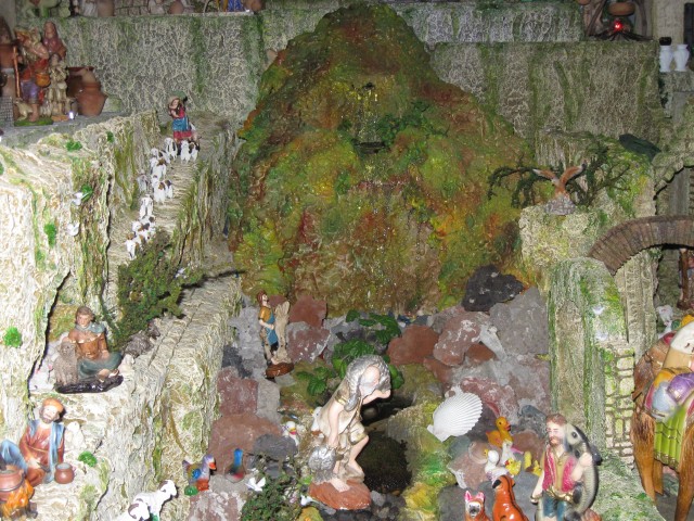

Comparto con ustedes algunas tomas mas de la cascada ya que conseguí una cámara con mejor resolución, las otras eran del móvil así que no se notan muy bien los colores.
