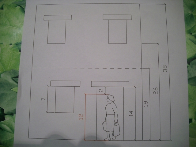

Hola riera un saludo fraternal desde Colombia. Estoy encantdo con tus construcciones , yo tambien estoy empezando e intento hacer algunas casas bien logradas , las tuyas están fenomenales. Mi precoupación en este momento son las dimensiones de las casas para que no me queden demasiado grandes o demasiado chicas con respecto a mis figuras (que son de 12 cm, nada extraordinario porque acá no se consiguen figuras de autor) a eso va mi pregunta ¿ De que tamaño son tus figuras y con que proporción hiciste el edificio? el doble de la figura tal vez? espero indicaciones. Gracias por tu ayuda ahhh y si puedes contarme algo acerca de la técnica de pintura que usaste también estaría muy agradecido.,

Hola Juanpablito30, no soy ningún especialista pero intentare contestar tu pregunta lo mejor que pueda, y si voy equivocado, por favor me, que los errores también enseñan.
Mis figuras son una mezcla de 12cm y 14cm y para las proporciones uso un consejo que encontré en el foro, para las puertas 2cm mas que la medida de las figuas, para las ventanas me fijo en la altura de las puertas por la parte de arriba y les doy la altura de media puerta, mas o menos, la anchura no hago ninguna igual 6cm, 8cm depende de la situación. La altura del primer piso es 5cm más que la altura de la puerta y el segundo piso más o menos el doble. Sobre la pintura te diré que uso un fondo negro y le voy dando diferentes capas de un color mas claro cada vez asta dar la ultima capa de color blanco ,todas las capas con muy poca pintura en el pincel. Pongo un dibujo para aclarártelo mejor.

Puedes explicar paso por paso como las haces y con que materiales?? esque yo he hecho y no se me quedan tan perfectas como a ti!! Enhorabuena! Y gracias de antemano!

Pontanes, voy ha intentar ayudarte, el material que utilizo es normalmente porex del duro, sobre el dibujo las medidas de las casas, aproximadamente con las medidas de la foto del post anterior, corto puertas, ventanas y dinteles. Hago los dinteles de puertas y ventanas con un trozo de porex pasándole un cepillo de púas para simular las vetas de la madera y ya las coloco en su sitio. Pego las cuatro caras del edificio con cola blanca y una vez seca le aplico a todas ellas una mezcla de (aguaplas, agua y un poco de cola blanca) repartida con una espátula finita. Para la pintura primero pinto con pintura de color negro muy diluida y una vez seca le voy dando capas cada vez de un color mas claro, la última capa le doy color blanco. Todas las capas pinto como si fuera pincel seco. Para puertas y ventanas sigo la misma técnica que los dinteles haciéndoles unos pequeños surcos don el cutrer para simular varias tablas. Todo lo que simula madera lo pinto con nogalina y una vez seca, un poco de blanco con pincel seco.Pegar puertas y ventanas y a disfrutar de la casa.
