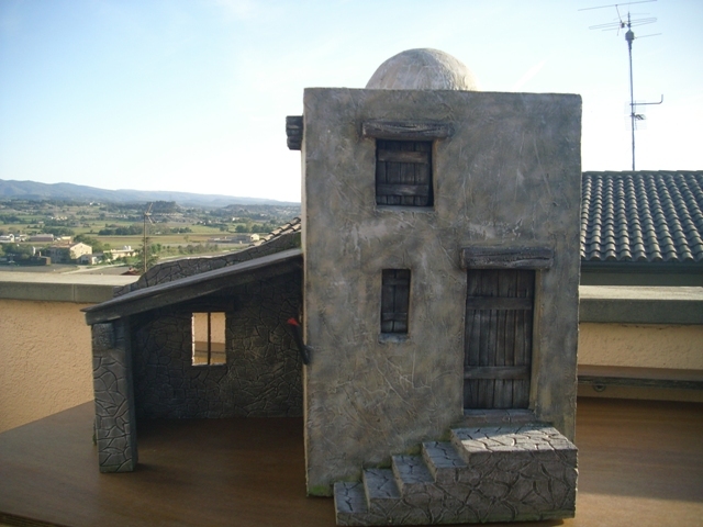

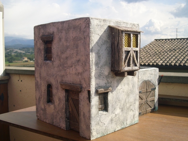

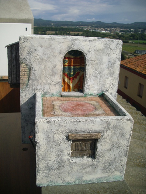

Ya tengo hecha mi primera casa, si todo va bien espero que esta sea la primera de las próximas que voy hacer , ya que mi intención es hacer una calle con cuatro o cinco casas, les pongo unas fotos para que me den su opinión.

1553
Murcia Capital
20/9/2009 17:14
preciosa, no hagas sólo una calle, haz todo Israel jeje eres bastante bueno

Gracias ha todos por sus respuestas. Garteo&Martinez si hago una ciudad entera tendré que marcharme yo de casa, mejor este año probar con cuatro o cinco casas y si todo va bien el año que viene hacer alguna mas. Hamid la manera de empezar es dar un buen repaso ha este magnifico foro para ir cogiendo ideas.Yo te puedo decir que la casa esta hecha con porex del duro, hice la casa grade y la terraza por separado y luego las pegué con cola blanca de carpintero, para las fachadas hice una mezcla de agua, masilla de pintor y un poco de cola blanca para que quede mas fuerte, repartiéndola con una espátula. Menuto, te puedo asegurar que es la primera, no engaño.

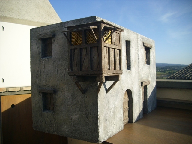

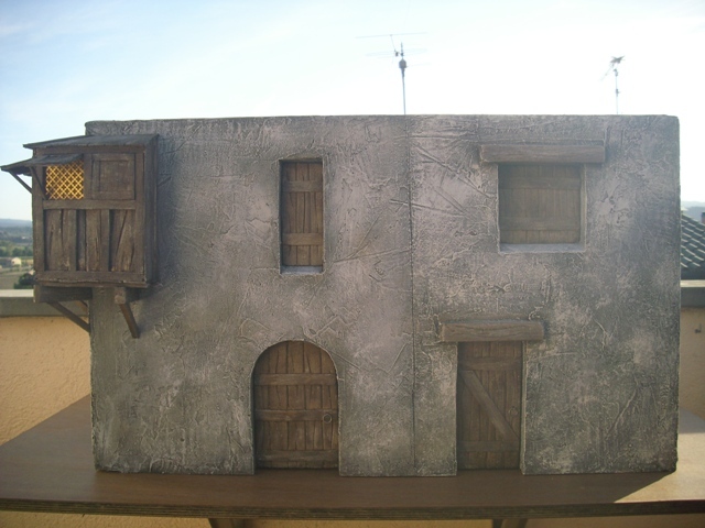

les pongo una foto de la segunda casa. Juan si he estado en Caldes

Hola Riera, me gusta mucho el color que le das a las construcciones y a la madera, y me gusta como trabajas las puertas y el balcón, pero hay una cosa que no me gusta, que se note la junta entre las planchas de porex, creo que debes de darle una capa más gruesa de escayola o aguaplas, (lo que uses), para que tenga mas consistencia, y no se note el porex.

Gracias Marceastur, a mi tampoco me gusta que se noten las juntas del porex, pero te contare lo que paso, hice una prueba mezclando pintura blanca con arena muy fina, bastante espesa, al principio parecía que quedaba todas las juntas bien tapadas, pero como puedes comprobar en la ultima foto no a sido así. Intentare buscar una solución para estas juntas y las próximas casas las haré como la primera. Tenemos que aprender de nuestros propios errores.

Esta segunda casa me ha gustado tanto ó más que la primera, y creo qe tal vez si usases vendas de escayola las uniones del porex quedarian disimuladas. Animo Riera, sigue adelante que creo que tienes arte. Gemma

Yo lo que utilizo para mis casas es una mezcla de "aguaplast" con arena de playa (ojo yo soy de Asturies y nuestro mar tiene mucho menos salitre que vuestro mediterraneo, no se si una arena con mucho salitre te podra dar problemas en el futuro, ya que podría absorver la humedad del aguaplast y dar problemas, algo de eso lei en algún post), queda una superficie muy rugosa, más compacta y dura, y que tapa todas las imperfecciones. En esta misma sección tengo un post donde enseñaba mi casa ("Me presento y enseño mi primera casa"). Espero que te sirva la informacion.

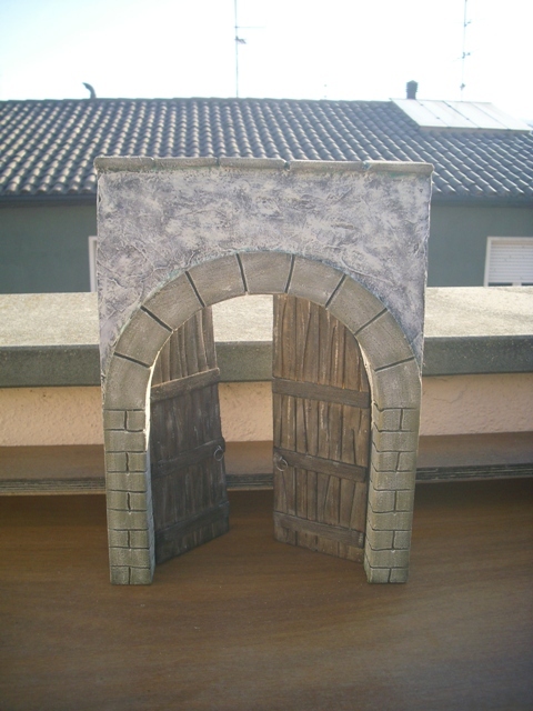

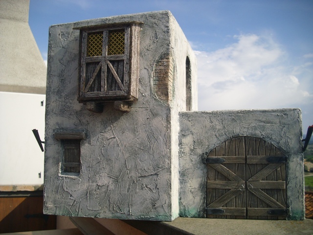

Les muestro les nuevas construcciones que he estado haciendo estos días, la primera son dos casas juntas, la segunda es una casa con un establo para poner el nacimiento y la tercera es la puerta de la entrada al pueblo. Ahora tengo que empezar a mirar como lo coloco todo.
