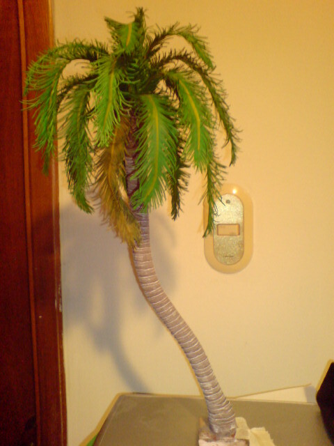

Hola después de haberles mostrado mi palmera datilera en esta ocasión les enseñare mi palmera de cocos que pondre junto al mar planeo hacer 3, espero les guste, .Saludos
 Primero el Tronco, tengo que trabajar más en la tecnica de pincel seco aun no la domino bien..

ahora La Palmera ya lista espero les guste si tienen alguna pregunta no duden en hacerla saludos

Pues me gusta, no se parece a nada de lo que he visto y está chula chula jeje

Está estupenda,las hojas muy conseguidas. Enhorabuena.

Muy bien lograda Alfalex, me gusta mucho!! Jejeje lo qué dice Gilda, Alfalex, "Cía Sudamericana de Palmereros".

Muchas Gracias Pablo que chevere que te guste , gracias Larita con las hojas queria conseguir el efecto como que el viento les estaba pegando suavemente y por eso se ven asi como un poco "espelucadas" las hojas, Y juan JAJAJA que risa con la Cía Suramericana de Palmereros, jajaja Gracias.. me alegro te gusten mis nacimiento. Saludos y un abrazo a los tres.

Alfalex, estás que te sales, la palmera está muy bien, ¡felicidades!

me gusto eso de espelucadas ja ja ja y el tronco, como lo hiciste? ah!!!! Y no veo los cocos ja ja ja pero muy bien esta de 10
usaste el mismo moldecito para las hojas?
vamos con los palmereros !!!!

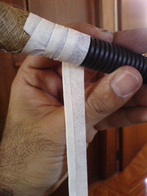

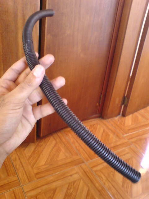

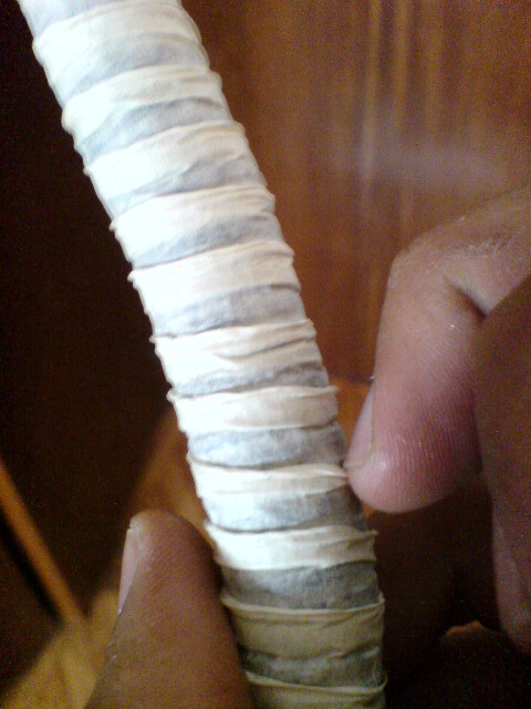

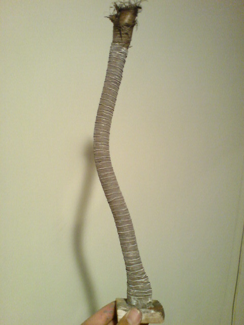

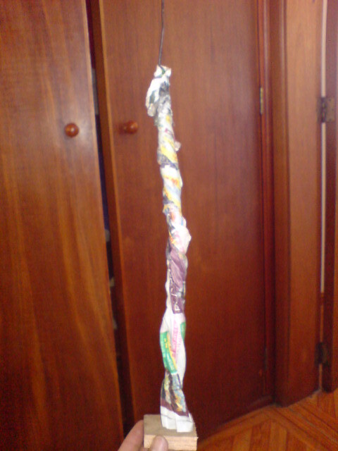

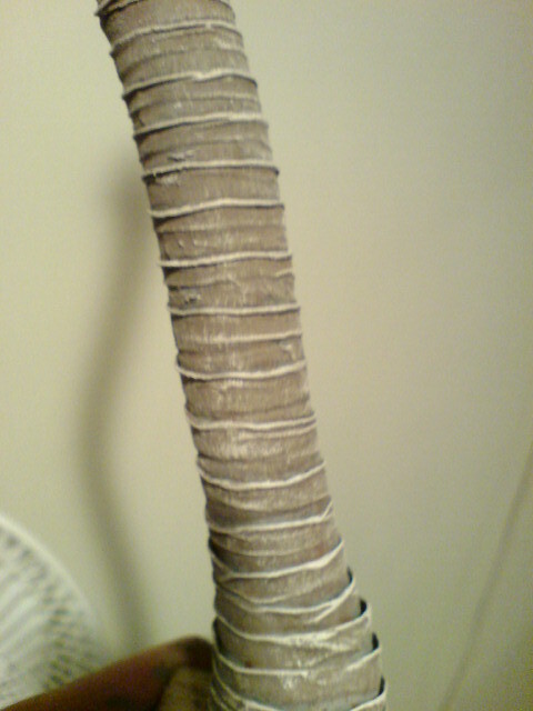

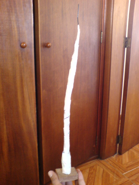

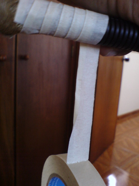

Hola disculpen la tardanza les cuento como he echo el tronco, he comprado una manguera que utilizan para meter cables, es estriada de anillitos y muy flexible para poderle dar la forma que quieras, corte un pedacito de madera para hacer la base, le realice un huequito en el centro e introduje un Alambre de un Gancho de ropa o Percha de metal, y lo forre con un poco de papel periodico con Teipe o cinta de carrocero como le dicen aqui en el foro para darle mas consistencia al tallo a la hora de doblarlo, luego introduje la manguera, doble el tallo de la forma que quería el tallo de mi palmera, Pegue en la parte superior un pedacito de ese material q botan las matas de coco no se como se llama, esto no es realmente necesario, y posteriormente forre el tronco con cinta de carrocero, EL TRUCO.. el truco esta en hacerle un ruedo o dobles a la cinta antes de pegarla coomo se ve en las Fotos una vez pegado viene la parte mas latosa, aunque ya a esta altura los anillos se ven bien, para mi gusto quedan muy perfectos y lineales, entonces decidi irle dando con la uña de arriba hacia a bajo como levantando el ruedito un poco, pinte y listo, creo que las fotos hablan por si solas mas que este Testamento que les he escrito jejeje. Saludos

Una cosa IMPORTANTE que se me paso en la explicación del tallo es forrarlo desde el principio hasta el final sin romper la cinta de carrocero para que quede totalmente uniforme y sin empates..

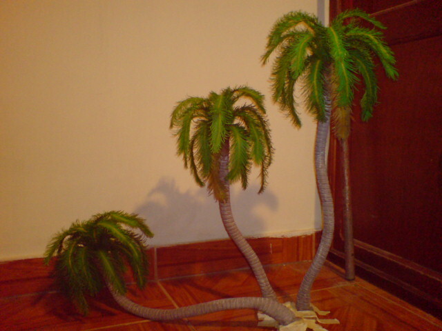

acabo de terminar las otras dos, Adjunto una foto del trio Palmeril jjijijiji, la que esta asi tumbada irá hacia adentro del mar pero sin tocarlo lo que pasa es que me es dificil sostenerla en esa posicion para tomarle la foto bien, espero les guste y les sirva la explicación.

5440
como dirían los chicos por acá RE LINDAS!!!
