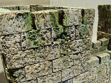

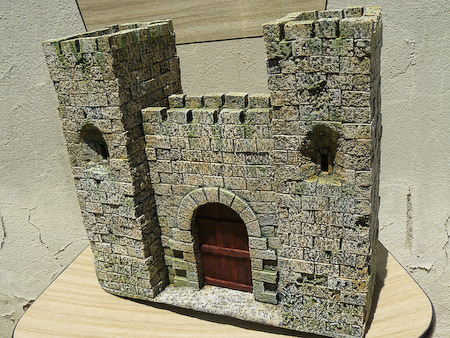

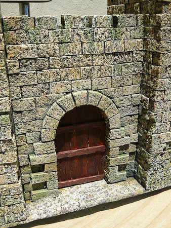

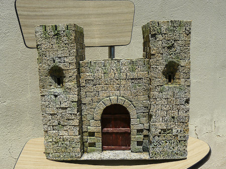

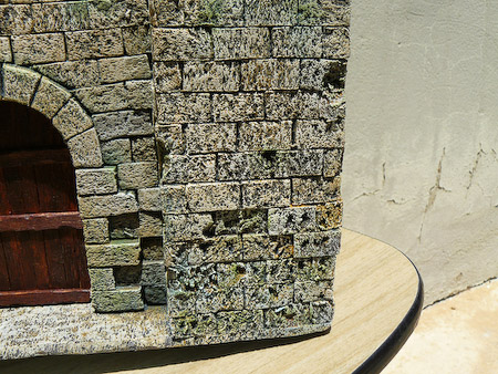

Fotos de mi nuevo castillo, en paso a paso os pongo fotos del proceso de pintado.
¿Que os parece ? Se puede criticar, sugerir, comentar, ayudar, preguntar...

Muy bien terminado, el color y la textura de las piedras me gusta mucho, felicidades y una pregunta las piedras son talladas una a una o hechas con soldador?? y una mas la textura de las piedras la has hecho con cepillo de alambre??
76
50299 sabiñan geo:alt=471(zaragoza)
28/6/2010 22:02
Las piedras son talladas una a una, bueno no es del todo cierto. Antes de cortar las piedras me preparo un trozo de poliestileno del espesor que quiero las piedras, estas son de 1cm de espesor, le aplico la textura con el cepillo de alambre y luego corto tiras con la cortadora de porex a lo largo, asi que me salen piedras de 1cm de espesor, por 1cm de alto por ultimo corto las tiras a 2cm que es la longitud que tienen las piedras, y vuelvo a aplicar textura en la parte estrecha de las piedras que se van a ver. Otros detalles como esconchones y piedras rotas lo hago una vez colocadas donde mejor me parece que quedara.
La colocacion si es una a una sobre una base de corcho blanco. La puerta es de tablitas de caja de frutas de Aragon, que le gustan mucho a mi hija, y tienen muy poco espesor, las corto con el cuter y las coloco pegadas sobre una base de carton fino, el de una caja de zapatos por ejemplo. La pintura de la puerta es lo mas curioso lo descubri por casualidad es un tubo de esos dee limpiar los zapatos que tiene una esponjita, de color marron, tambien he probado en el porex y no lo deteriora.

Emilio, la textura de las piedras muy buena y el colorido me gusta, quizas lo veo estrecho(poco fondo), bien es cierto que no sé donde irá colocado, pero tal y como está trabajado es como para haberlo hecho más grande.
Yo algunas veces hago la textura salpicando con un cepillo de dientes(pasando el dedo por las cerdas)untado en disolvente rebajado un poco con agua, y lavando el porex rapidamente pues el disolvente se lo come muy rápido, el truco está en conseguir salpicaduras y no "puntos gordos". No siempre sale bien pero como bien dice Jeremfer" Lo dificil se hace, lo imposible se intenta"
