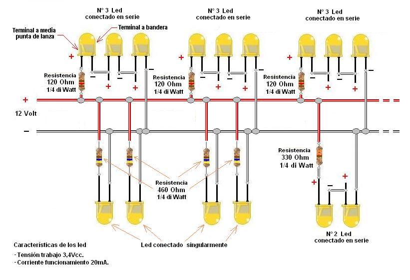

circuito a led.JPG (59KB - 322 descargas)
LED Alim_12Volt.JPG (37KB - 273 descargas)
LED Alim_5Volt.JPG (37KB - 301 descargas)
Acaba de pillarme mi padre antes de ir a dormir, y aquí me tenéis. Vamos a ver, según él, en vez de tantas complicaciones, ¿no es más fácil coger de la fuente de alimentación del PC (si es de las modernas) el cable naranja que ya da 3,3 voltios? No tengo ni idea de lo estáis hablando ni lo que dice él, sólo sé que me lo ha enseñado y se pueden poner leds a diestro y siniestro sin ninguna complicación de resistencias.
