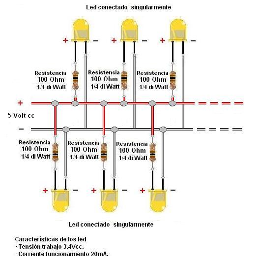

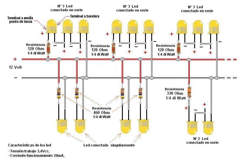

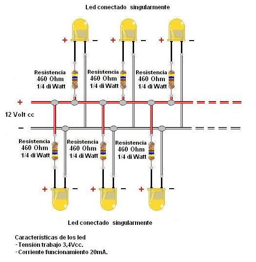

Oriente, la fuente de alimentación de los PC, cuenta con una notable cantidad de Amper en salida y por tanto te permiten poder alimentar centenares y centenares de led.
Por ejemplo; un alimentador de acerca de 250Watt, que dispone de una salida de 9Amp. a 12Volt y dos salidas a 5Volt, uno de 25Amp. y la otra de 2 Amper, te permite, en el caso que quisiera conectar exclusivamente led super luminosos, a la máxima potencia utilizable, de alimentar hasta a un total de, 450+1250+100)=1800 led con una corriente de funcionamiento de 20mA.
Naturalmente este es el caso límite en cuanto es preferible hacer trabajar el manantial de alimentación a una potencia no superior del 75% de aquella total y por consiguiente de modo proporcional tienen que reducirse el número de los led.
Como las bombillas, los led también pueden enlazarse en serie, a pacto y a condición que sea respetada la polaridad.
Comprenderás que las posibilidades de empleo dependen exclusivamente tiene que realizar el circuito.
Por cuánto concierne la línea principal, al objetivo de subdividir las cargas y borde la sección del cable eléctrico, conviene realizar de ello más que uno.
Bajo alego algunos esquemas de enlace.

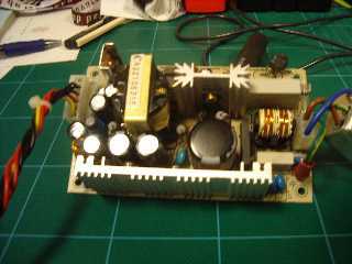

Pongo la foto de la fuente que espero conseguir en grandes cantidades para la ABP

Esa fuente puede dar unos 6 Amperios 12 V y unos 10 Amperios 5 Voltios, es conveniente dejarle el ventilador si lo llevaba, este ayuda a disipar el calor generado.

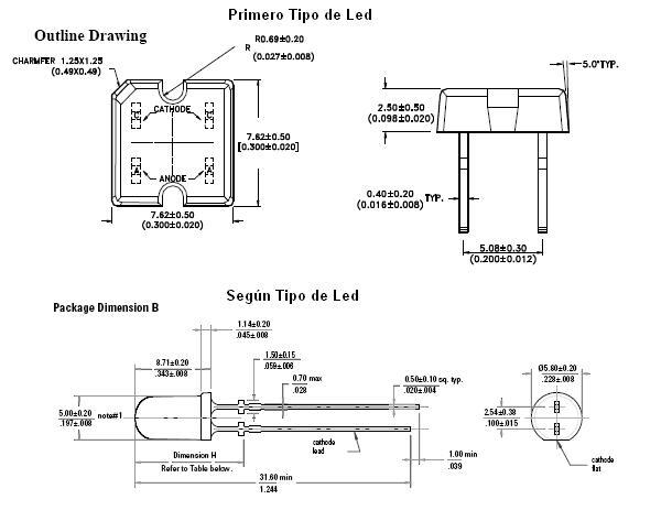

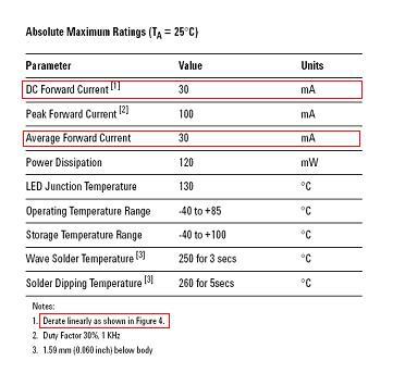

Ves si puedes alegar la foto o transcribir todo lo que es estampillado o indicado sobre la carcasa externa de la fuente, sólo así podríamos estar seguros de sus características técnicas.
Por Pitagorin
En el examinar los datos característicos de los datasheet que has alegado, he podido constatar que estás tomando en examen muchos tipos de led.
En el segundo, efectivamente, se refiere, a los led super luminosos con cuerpo del diámetro de 3 o 5mm., de aquéllos que se afanan normalmente en la iluminación de los pesebres.
Si vas a examinar los varios folletos y diagramas relativos a los parámetros de funcionamiento de estos led te percatas enseguida que su tensión típica de funcionamiento es de 3,4Volt, aquel principio es de 4Volt cc. y la corriente de funcionamiento, como puedes constatarte destejo de la deducción del tablero riepilogativa, es de 30 MA.
En lo primero datascheet, en cambio, has cogido en examen a una particular y cara miembro, que como indicado en las características descriptivas, también es utilizado en el campo automovilístico y cuenta con un notable haz de luz, igual a 1700 mlm. y qué también se abre más allá de los 90 grados.
Por cuánto concierne el experimento de ti efectuado con el led unido con una resistencia de 100 Ohm y alimentado a 12 voltios, te invito a siempre dejarlo encendido y valorar cuánto tiempo tú queda encendido a igualdad de luz emetida.
