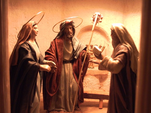

Mando una foto del templo de los desposorios que hice en el año 2.003, en el que al fondo puse un Menorah, realizado con plastilina, después le dí cola y luego lo pinté de color dorado, las velas son trocitos de papel liado. Pero si lo tuviera que hacer ahora, lo haría con la pasta que venden que no hace falta cocer.
Espero que te sirva para coger alguna idea.

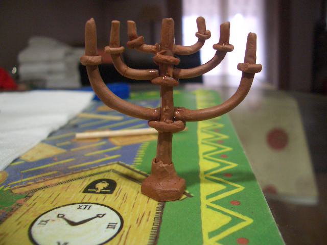

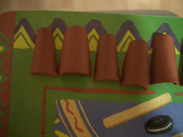

Hola a todos:
Gracias por vuestra ayuda. La verdad es que me he animado a hacer el menorah con la arcilla que no hace falta cocer y este es el resultado. Evidentemente, está en "bruto" y falta pintarlo y "adecentarlo". También adjunto foto de unas tejas que estoy haciendo. Se ruegan críticas y comentarios. Un saludo.

La pasta de papel (papel maché) también es muy dura y seca al aire. Ademas permite lijarse si algo no se ha modelado del todo bien. Un saludo. El candelabro tiene muy buena pinta.

Evidentemente la mejor manera de hacerlo seria con varillas cobre, con cable electrico numero 10 o numero 8, suguiero que para moldear la base y las tasas de los brazos utilices algun exposidico como "acero plastico" esto es una especie de masilla moldeable, lijable y pintable que al secar totalmente alcanza una dureza extrema, para la union de los brazos a la base central debereias hacerlo soldando con estaño y deberas tener como herramienta un soldador  potente ya que el alambre de cobre es bastante grueso y para que quede bien soldado debe precalentarse muy bien.
Aca te muestro una imagen de un MENORAH con todos sus detalles, (comparto la opinion de hacerlo como eran) aparte de que posees unas imagenes muy hermosas y bien merecen la pena, sin embargo no dejo de admirar los candelabros que hiciste estan muy bien y las tejas igual, creo que puedes hacer lo que te indico "tienes habilidad manual" saludos.
