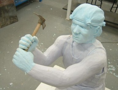

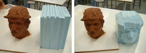

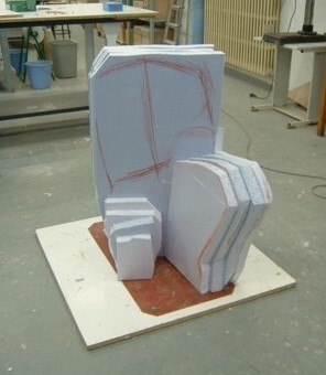

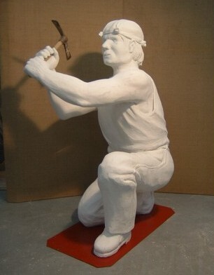

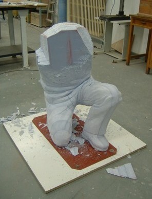

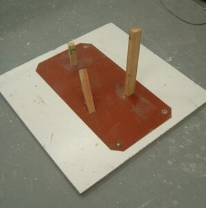

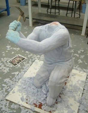

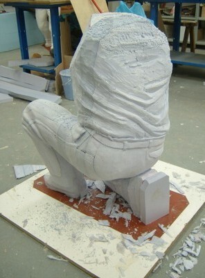

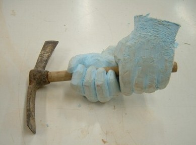

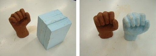

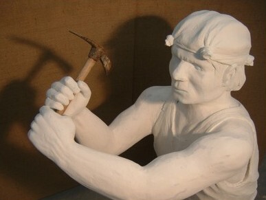

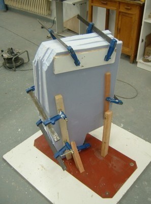

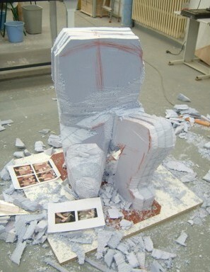

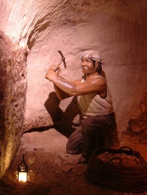

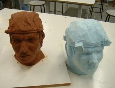

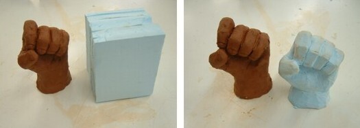

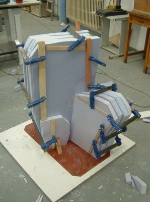

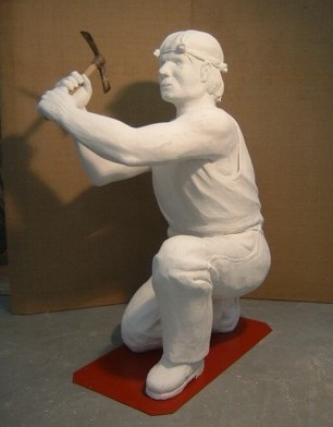

Buenos dias....me he revisado todas las paginas que Jesus amablemente ha buscado par nosotros,hay maravillas,por si se os escapa esto,lo pongo,es digno de admiracion......ya vereis....
(0001.jpg)
(0002.jpg)
(0003.jpg)
(0004.jpg)
(0005.jpg)
(0006.jpg)

Os explico un poquito mas,la figura es de un picador,que antiguamente era el que se dedicaba a abrir nuevas galerias en las bodegas,es una bodega transformada en museo etnografico en Aranda del Duero en Burgos,,se llama Bodega de las animas,le encargaron a este chico 7 esculturas como esa a tamaño natural imitando las tareas que antaño se realizaban en las bodegas,hay mas,es impresionante.saludos
22/5/2008 10:13
Mama mía, que lección he recibido de cómo hacer una figura, siempre aprendiendo cosas en éste foro sobre el tema que me gusta, gracias
1134
Murcia
22/5/2008 10:17
Si que es una gran lección pero para alunnos del mundo del modelaje
lilo
22/5/2008 10:25
Yo nunca hubiera imaginado algo asi con el porex,pensaba que con los belenes ya teniamos bastante pero hay mucho por ver y aprender,murcianico,yo creo que se puede aplicar a muchas mas cosas...
