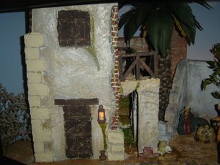

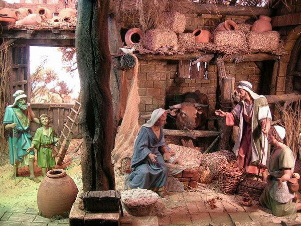

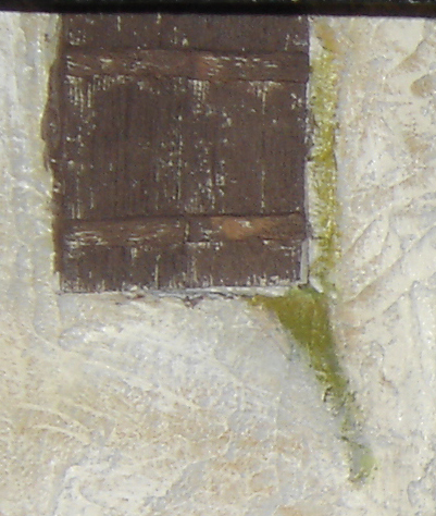

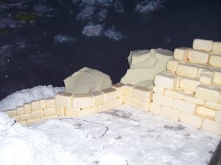

Hola Erodriguez r;
El acabado depende del matrial que utilices como base, osea si usas porexpan poco denso (el de embalajes) o denso (el de aislamiento), tambien dependera del efecto que quieras tener si es como "granito" o piedra caliza. Para el efecto granito tambien puedes utilizar el corcho que se utiliza en las floristerias, ya que de por si viene rugoso y tinen como un tipo de arenilla, con el denso para imitar el granito una vez tallado o realizado los bloques uno a uno tienes que dar la textura al bloque, esto yo lo realizo golpeando el bloque con un cepillo de alambre pequeño de cerdas de cobre (tiendas de todo 100), cuanto mas lo golpees mejor quedara al final ya que este material no necesita escayola y admite la pintura directamente.En el caso de porexpan menos denso cualquiera de las tecnicas anteriores descritas te daran el efecto que buscas, el de la escayola espoloreada con un colador da un efecto muy interesante ademas de muy recurrido, solo tienes que tener en cuenta que despues de espolvorear hay que rociar con agua con una pistola pulverizndola dejar secar y repetir el espolvoreado hasta conseguir el relieve que deseas, espero que te ayude salu2

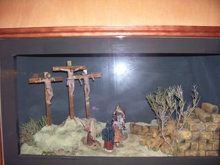

27
Zamora
La ultima foto es una pasada!
