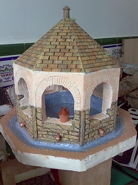

Vamos ni lo dudes con el extruido y olvidate de la pintura de revestimiento ,sobre todo para hacer cosa finas .
Para mi utilizar ,tanto escayola como la pintura de revestimiento con el porex extruido lo le veo razon .
Si utilizaras el " de bolitas " te diria que utilizaras de densidad alta de 20 ó asi , en este trabajo .
Saludos y que te salga bien
Bueno para estos trabajos lo que menos se necesita son prisas ,traqui ...pero para ser novato el reto que te has marcado es grande ,pero animo y ya saldra la cosa .
Yo suelo utilizar pinturas al agua tipo Hridalux ó similares ,pero para este trabajo no seria malo usar Americana .
En Pamplona la mayoria de belenes se pintan con tierras ,eso si mezcladas con la ya muy nombrada en este foro cola Adefix .
Y pregunta lo que quieras ,pero tambien comprende que son fechas malas para contestarte la mayoria estamos liados con los belenes y no es malo que se utilize la opcion de buscar arriba a la izquierda .
Imagen-009.jpg (83KB - 191 descargas)hola karlitos los colores de tierras los encontraras en "algunas " tiendas de pinturas. no todas tienen
para los colores piedra,tierras sombra natural i sombra tostada, combinado con blanco i a pincel seco
i si tienes problemas ya sabes donde estamos. un saludo i adelante
:D Enhorabuena los retos estan para cumplirlos y ademas tiene muy buena pinta , cuando la vean tus amigos lo primero que te van ha decir ...por que no te dedicas a esto ....te lo digo por que a todos nos dicen lo mismo
Venga ya nos enseñaras el belen para ver como luce esa bonita fuente.
