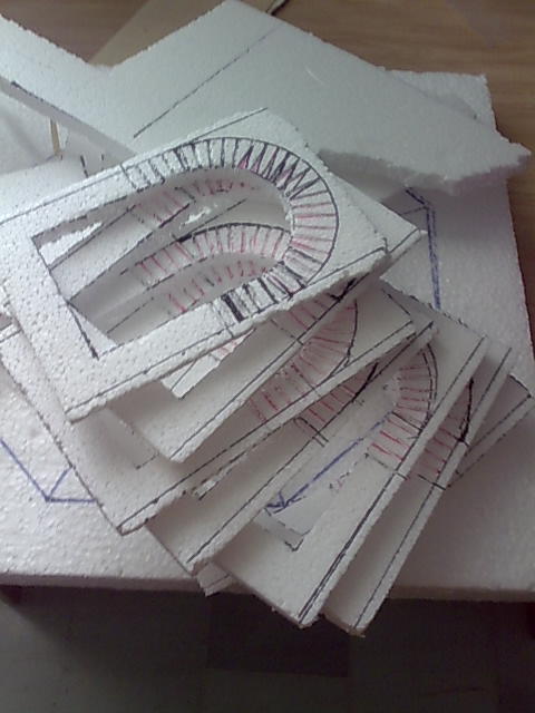

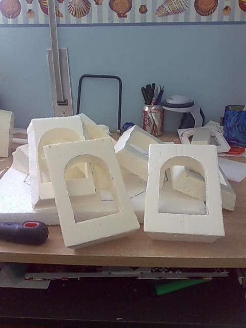

Hola a todos hace poco empezé a haceer un fuente de la cual os pongo una foto, pues empezé ha hacerlo con porexpan pero del de "bolitas" y ya he tallado algunos ladrillos, tambien os incluyo la foto. y este miercole fuy a comprar en leroy merlin los paneles de poliestileno amarillo. y tengo varias preguntas, ¿siguo con el porexpan o lo hago con los paneles de poliestileno ? ¿ cual queda mejor? ¿ si lo hago con el porexpan y le pongo la pintura de rebestimiento no se tapara los detalles de los ladrillos? ¿ que tonos y veladuras me recomendariais? Espero que me ayudeis a conseguir hacer la fuente. es una fuente muy famosa aqui en utrera, y quiero hacerlo muy parecido

Hola
Vamos ni lo dudes con el extruido y olvidate de la pintura de revestimiento ,sobre todo para hacer cosa finas .
Para mi utilizar ,tanto escayola como la pintura de revestimiento con el porex extruido lo le veo razon .
Si utilizaras el " de bolitas " te diria que utilizaras de densidad alta de 20 ó asi , en este trabajo .
                        Saludos y que te salga bien

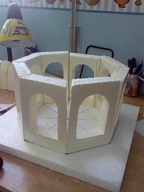

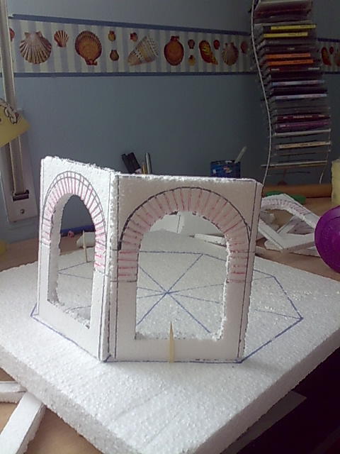

hola a todos aqui estoy para informaros que ya he empesado con la fuente por ahora creo que voy bien pero si quereis decir algo pues aqui estoy. bueno os dejo la foto para que lo veais. ya estoy calentando el soldador para empezar a dibujar los ladrillos. os dejo que ya esta listo. adioooss.

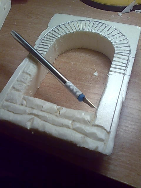

hola ya estoy tallado las piezas de la fuente ami la verda me gusta pero claro vosotros que soys unos expertos me podiais decir algunos trucos o formas de hacer para que quede mejor, bueno os dejo la foto de una pieza de la fuente y me gustaria que opinarais. gracias adelantadas.

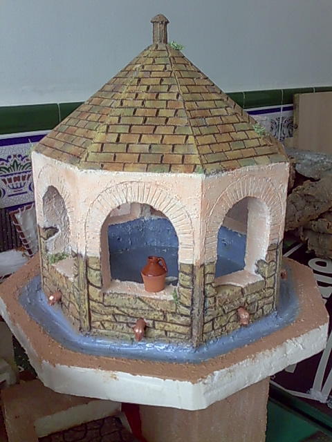

hola aqui teneis la fuente acabada. que os parece???, espero que os guste.

:D Enhorabuena  los retos estan para cumplirlos y ademas tiene muy buena pinta , cuando la vean tus amigos lo primero que te van ha decir ...por que no te dedicas a esto ....te lo digo por que a todos nos dicen lo mismo
Venga ya nos enseñaras el belen para ver como luce esa bonita fuente.

hola galtxa, gracias por animarme a seguir cumpliendo mis retoss, yo tambien estoy muy contento sobretodo porque hé conseguido que la fuente tenga agua y no tenga ninguna fuga JJJ. es verdad que mis amigos y familiares me dicen muchos eso, llevan mucho tiempo diciendome lo mismo porque desde chico me ha gustado todo lo referido a manualidades, (bueno para mi chico es hace 4 o 5 años ya que tengo 15jjj) pues nada aqui estoy ahora liado con las murallas asi que siguo con el trabajo. adios y gracias de nuevo.

Muy buenas Carlos, es muy dificil hacer una fuente, pero más aún, si es igualita a una de verdad, pero si te tengo que decir... que la tuya está mucho mejor que la original , solo nos queda ver en que lugar del Belén la vas a poner. ¡¡¡ Venga esas fotos !!! , y me parece muy bonito que esta tradición empiece desde muy joven, continúa.

Me parece preciosa la fuente,pero tengo una duda... y es como has hecho la instalación para que por los 6 caños salga el agua?Tienes fotos para poner un paso a paso?

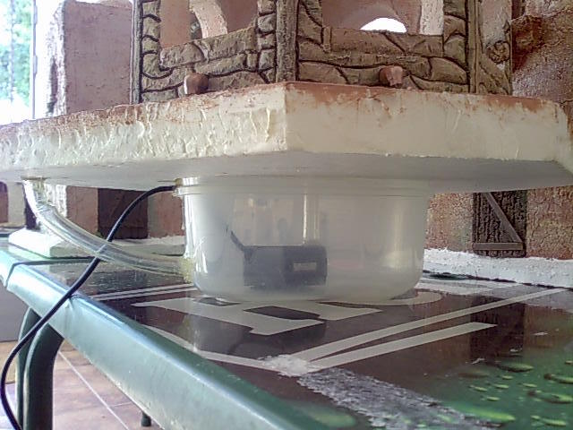

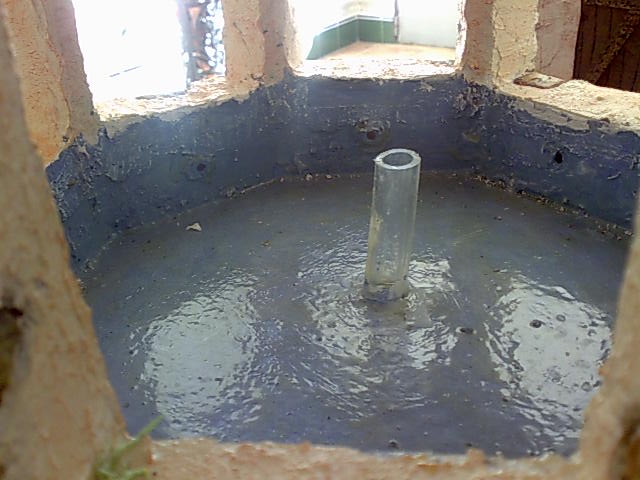

hola a las dos gracias por vuestros animos, conchi no son 6 caños, son 8. aver si os pongo un paso a paso para que lo veais mejor, tengo algunas fotos y espero que sean suficientes para que lo entendais. mira conchi te lo explico mas o menos, mira en la foto que os dejo veis un tubo en el centro que es dode sale el agua, se llenará la fuente por dentro hasta que llegue a la altura de los agujeros de los caños (que estan en la pared) y llasta no tiene mas lios. de todas formas os pongo un par de fotos mas par que lo veais mejor.

Ahora ya lo he entendido : es que en las fotos anteriores no se veía el desague ni la bomba y me preguntaba si no se te inundaría.Ya veo que de esta manera estas libre de ese peligro je,je.De todas formas después de ponerte el anterior mensaje ví que habias abierto varios post con la misma fuente y allí sí ví el desague mejor.Te aconsejo que cuando expongas algún otro trabajo pongas todos los pasos en el mismo post para que no se dispersen tus esfuerzos y los que te leemos no nos volvamos locosssssssssss.¿o.k?

Hola Karlitos.
¡Jo con 15 añitos y ya haces esta preciosidad!... arquitectónicamente hablando está perfecta... casi parece la real que nos has puesto too en foto.
Solo te veo un pero ¿vale?... el depósito que has puesto lo veo demasiado pequeño... porque da la sensación que solo cubres con él la zona “surtidor” dentro de la fuente... quizás deberías cubrir totalmente toda la zona (too la exterior de los caños y pozas) en la que “arriba” tengas agua... creo que vas a tener problemas por capilaridad y que too se te va a salir el agua en la zona de las pozas (las veo poco profundas) donde caen los grifos... no sé si la pintura azul que empleas es impermeabilizante de piscinas o no... quizás esto remediaría la capilaridad... ya nos lo dirás.
Espero que no te tomes a mal mi comentario... solo es una opinión ¿vale?

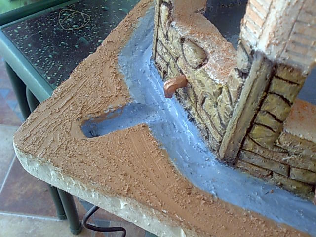

hola a todos. suny no he entendido muy bien tu "pero", la hé probado y funciona bien, mira donde cae el agua de los grifos lo que he hecho a sido undir un poco el terreno ( la zonas de las pozas ) y llevar todos el agua a un desague (imagen013), la pintura que he utilizado es una pintura acrilica pero lo que le he hechado para que impermeabilice le he hechado un barniz que tenia por casa. funciona todo bien lo que haré a lo mejor es hacer mas grande la zonas de las pozas un poco mas ondas porque aunque no rebose mejor asegurarse. bueno aver si me lo explicas mejor para un torpe como yo jjjj. muchas gracias.
