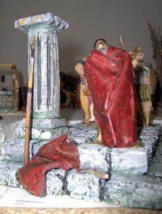

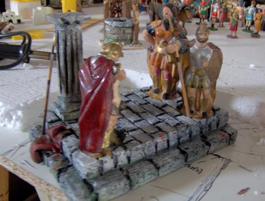

Hola voy a poner simplemente unas imágenes de un pequeño templete, (ya que no dispongo de espacio para hacer un gran castillo), donde se representa la muerte de inocentes, en el templete estan algunas de las figuras que ayudan a completar una escena compuesta por 3 figuras más aparte de las que hay en el templete, las peanas colocadas en sus huecos, será posteriormente tapadas a la hora del belén, pasándose así desapercibidas.
Un Saludo y espero que entre todos me deis ideas para que tenga un mejor acabado..

gracias por tu apoyo, una cosa, había pensado en ponerle como una cazuela desas de fuego, utilizando una pequeña antorcha, la colocaría encima de la columna, pero si no también quedaría bien al pié, qu opinais..

Cuco ,te ha quedado de lujo,ademas ,la columna muy bien terminada,¿cómo la hicistes?
1471
Gracias, smijita, te diré el proceso de construcción de la lumna, jaja, es fácil si tienes las herramientas adecuadas como, soldador, cuter y el material, es poliespan ese del duro, de colores, bueno sisplemente lo que hacemos es cortar 2 bases la primera de un tamaño 1/3 mas grande que la segunda, o si lo deseas, confeccionas tú la base que quieras bueno la columna, es muy muy simple simplemente tallas la columna y cada una distancia fijada trazas una línea en vertical con un boli, después simplemente repasas esa línea con el soldador pero dejando distancia entre la línea y el final, porteriormente lijas, pegas las bases y la pintas del color que quieras, bueno, simplemente si estás mas interesada, mándome otro mensaje con las dudas o un mp.
SALUDOS y espero que me prenguntéis mas dudas, por si alguien quiere saber como hice la capa, el hacha o la lanza que figura..

¿la capa? como la hicistes.
Siento no poder hacer una columna , ni almenos parecida a la tuya, ya que por aquí no encuentro el porex del duro , asi que ,,, no podre hacerla, aunque gracias por facilitarme la explicacion.
1471
"Mijita", yo creo que todo es buscar, las obras están muy solas por las noches...jejejen, no, no hay que ser muy camberro, pero yo creo que si hay una obra de un edificio cerca siempre existe el por favor y la buena educación, yo me he recogido 3 pastillas de 1 metro y pico, pero te recomiendo mucho que encuentres ese material ya que es fabuloso para el trbajo..
Bueno para la capa se necesita, agua, cola blanca, tela, "molde de sutiuación", pinturas.
Lo primero se corta la tela que uno quiera cuanto mas tela, la capa, trapo o ropa, será mas grande y con mas pliegues, posteriormente se envadurna en una mecla de cola y agua, sería la mitad de cola por la de agua, pero te recomiendo que lleve mas cola que agua, una vez enbadurnada, se cogge el molde, el molde sería en mi caso un trozo de poliexpán con la misma forma que el escalón del templete, ¿me entiendes? osea si quiero una tela en una silla necesito una forma que reporduzaca la forma de la silla, bueno cogemos la capa y le damos forma y pliegues en nuestro moldillo, una ves que esté seca nos disponemos a pintarla dándole un color base y posteriormente a pincel seco, el color que uno desee, una vez seco todo, se le pueden añadir mas detalles pero si no, cogemos la capa y la pegamos con cola o silicona al escalón, y ya tenemos nuestr capa arrojada en el escalón.

Perdoname por no haberte escrito antes, pero llevo un lio......, me gusta tu "templete", es sencillo y apropiado para el espacio del que dispones, seguro que la escena de la degollación, quederá muy bien, pónle cerca un arbol realizado con tomillo, por ejemplo. Como es una columna baja, lógicamente su función no sería la de sostener el techo, por lo que si le pones una bombilla a modo de antorcha quedará bien, si vieras que no puedes poner una bombilla, por que al intentar introducirla en la columna, ésta se quiere romper, pon como si fuera un recipiente con las cenizas a modo de antorcha apagada, también quedará original.

En cuanto al templete tenía pensado ponerle tus pinos torresol, que me están queando magníficos, y a lo de la sugerencia que antes hacía sobre la antorcha, el problema es lo de la antorcha, porque cero que con el soldador se hace fácil, pero la antorcha.. es que lo de pedirla por internet, paece.. esque los gastos de envío serán muy altos o no?
bueno o si no lo de las cenizas es buena idea, gracias por tu opinión, y..
