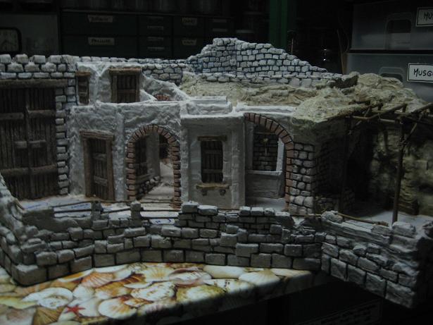

...como el 2010 lo pasé trabajando para Exposiciones de dos Entidades.no adjunté ninguna foto en plan particular,asi que como ya estamos en enero del 2011,a ver si me acuerdo y adjunto dos del belen rinconera,70 x 70 que estoy haciendo para el recibidor de mi casa y que llevará figuras de Mayo de 12 cms.Cuando esté terminado,adjuntaré el resto.
(0390-r.JPG)

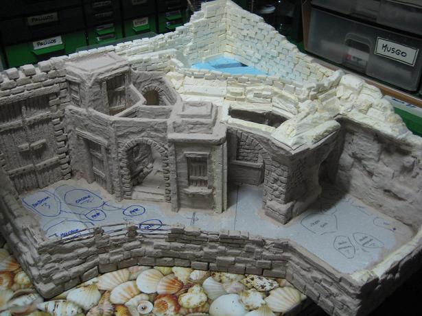

...me olvidé de darle a envíar a la segunda foto,allá va
(IMG_0394-r.JPG)
Adjuntos IMG_0394-r.JPG (57KB - 150 descargas)

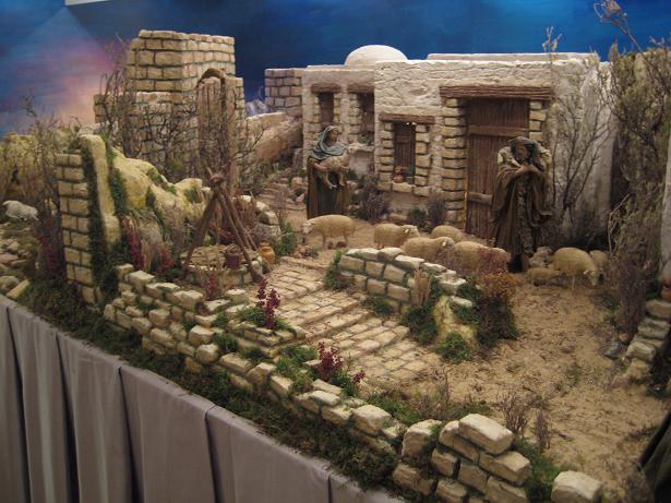

...se me olvidó mandar una foto del belen que realice para una asoc. de jubilados,pero como había una casa en primer término que tapaba bastante el fondo,he comenzado el año,quitandola y haciendo una esplanada de escalera y pozo bajo.
Desde mi punto de vista y de alguno que ya lo ha visto al natural,el belen ha ganado bastante, hay que decir que las figuras son de 30 cms.,un fondo de 2 ms. y querer hacer una calle que comunicara con la puerta de entrada al pueblo,una vez colocado...lo que he dicho antes el fondo no se apreciaba bien asi que tomé la decisión de quitarla y aprovechar el espacio con lo antes mencionado

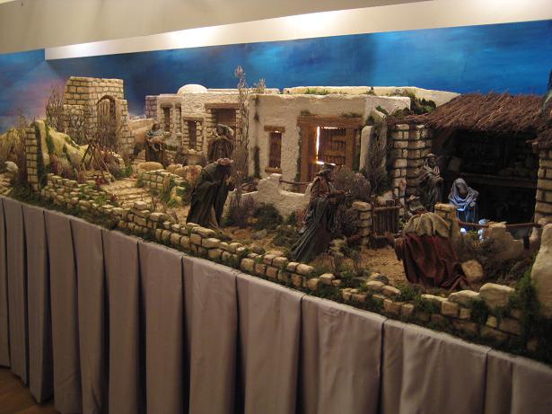

..otra foto más,para ver el pozo más cerca.Un saludo a todos.

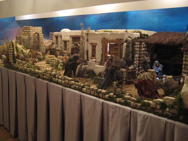

quería adjuntar una del belen en general.
(IMG_0478-r.JPG)
Adjuntos IMG_0478-r.JPG (55KB - 170 descargas)

518
Muy bonito PELE. En tu línea. Si es que no paras....
332
Yo tuve el placer de verlo ayer, y como está ahora ha ganado mucho. FELICIDADES.
Seguro que pronto nos sorprendes con alguna otra obra terminada, y eso que estamos en Febrero. Un abrazo
Pelegrin te ha quedado muy bonito, mejor ahora, ya que se ve la parte de atrás que vale la pena, te felicito y a preparar el siguiente, un abrazo.
