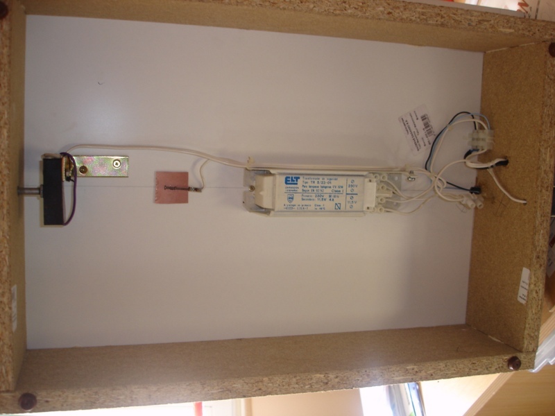

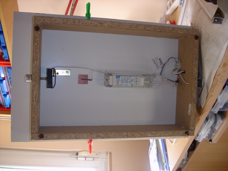

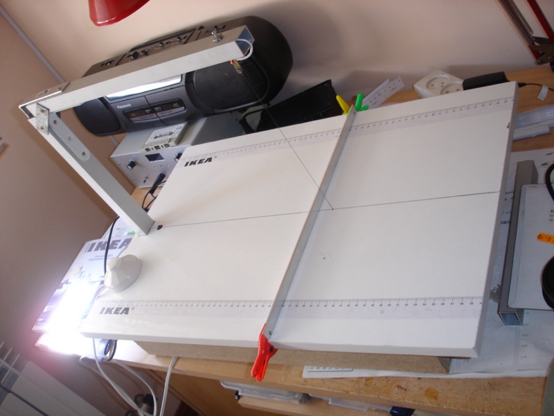

E construido una cortadora de pores con regulador a ver os parece un saludo
(DSC06055 [320x200].JPG)
(DSC06056 [320x200].JPG)
(DSC06057 [320x200].JPG)
Adjuntos DSC06055 [320x200].JPG (14KB - 338 descargas)
Adjuntos DSC06056 [320x200].JPG (11KB - 297 descargas)
Adjuntos DSC06057 [320x200].JPG (15KB - 360 descargas)

Eugenio, esa maquina tiene muy buena pinta, te felicito.

Perdona no queria que pensaran que era la tuya solo la puse a para que se viera un saludo
3/11/2010 22:16
fotos mejor
(DSC06055 [800x600].jpg)
(DSC06056 [800x600].jpg)
(DSC06057 [800x600].jpg)
Adjuntos DSC06055 [800x600].jpg (134KB - 277 descargas)
Adjuntos DSC06056 [800x600].jpg (113KB - 288 descargas)
Adjuntos DSC06057 [800x600].jpg (129KB - 259 descargas)

Hola belencerezales me puedes decir que materiales has utilizado y como lo has echo paso por paso que me gustaria hacer una como la tuya

podrias explicar el tema de la electricidad: hilo de nicron o cobre, el muelle porque se pone, pinzas,... en fin explicanos como montas en lo referente a la electricidad y sobretodo las conexiones que en mi caso no lo tengo claro. Saludos.

me gustaria la opinion de belencerezales por favor, la verdad que en el enlace ese me hize un lio, y solo quiero ver las conexiones nada mas, si podriais poner un esquema o dibujo o algo, ver los cables en que clema van cada uno... y el muelle que funcion tiene exactamente, tenerlo tenso no?? y por que belencerezales tiene una chapita marron cuadrada debajo que por el cual atraves pasa el hilo,...en fin....gracias.

Un poco tranqui eh...en los cientos de post sobre la cortadora de porex se explica a la perfección lo del muelle, la chapita, las conexiones, etc,....la máquina de belencerezales es igualita, igualita que la defunta su aguelica....El muelle sirve para tensar el hilo de nicrón; la chapita es para hacer el tope en la parte inferior donde tienes la conexión y que es donde el hilo queda fijo, etc, etc Para los esquemas, el regulador, etc, hay unos cientos de post
