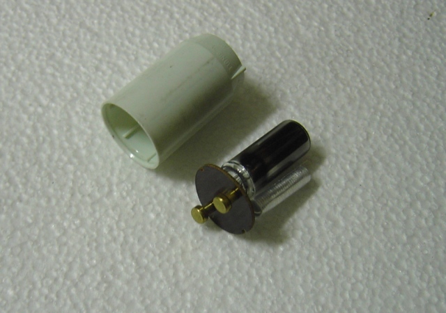

Ayer estuve en una tienda de electricidad para coger otro cebador de menos potencia para ver qué tal y me dijo el dependiente que un electricista amigo suyo le había dicho que efectivamente el cebador produce ese efecto pero que le hacía algo por dentro del cebador.
¿que puede ser? He abierto uno y no me imagino qué se le puede hacer.

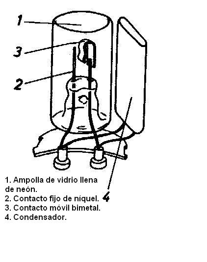

Para que funcione el cebador como parpadeo, (es un parpadeo muy irregular) debes conectarle algo que consuma más de 4W para que provoque la excitación de los electrodos, cuando esto ocurre, se producen unos destellos en la ampolla de cristal cargada de gas neón y a su vez parpadea la lámpara que le hayas conectado, siempre que su consumo sea superior a 4W.

Vamos a ver, el cebador necesita un consumo mínimo de 4W, (vatios). Si conectas un neón más en paralelo, o sea, 3 neones, posiblemente consigas que funcione. También puedes poner en paralelo con un neón una pequeña lámpara de 5 ó 10 W.
