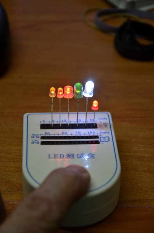

Los LED en general traen un encapsulado de metacrilato y supongo que se refiere a la forma de éste. Lo mas corriente es encontrarnos el encapsulado en forma de un cilindro corto terminado en una semiesfera, esta última actúa como lupa lo que hace que sea por esta parte por donde "se ve" mayor "cantidad de luz". Si en vez de acabar en semiesfera acaba plano emite mas luz hacia las paredes del cilindro, me imagino que se refieren a eso al hablar de difusor.
Los primeros LED emitían solo luz blanca, y el encapsulado de Metacrilato era "teñido" del color que al final se veía cuando el LED se encendía.
Los LED modernos tienen el encapsulado transparente y depende del material conque están hechos el cátodo y el ánodo (así se llaman los polos) luce de un color distinto
No obstante te recomiendo que les llames por teléfono porque son muy amables y te lo explicarán con gusto.
En la foto adjunta y empezando por la derecha
LED Rojo fijo, encapsulado rojo acabado en semiesfera
LED Blanco fijo, encapsulado transparente acabado en semiesfera
LED Verde fijo, encapsulado verde acabado en semiesfera
LED rojo efecto llama, Encapsulado transparente acabado plano
LED rojo efecto llama, encapsulado transparente acabado en semiesfera
LED Naranja efecto llama, encapsulado transparente acabado en semiesfera
Hay de muchos mas tipos como las tiras LED u otro tipo de encapsulado
(LED_01 (2).JPG)
Adjuntos LED_01 (2).JPG (41KB - 177 descargas)

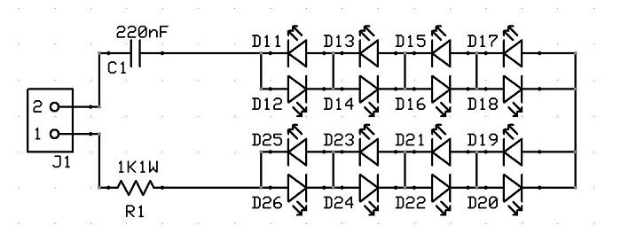

Hola buenas noches, hola RafaFer por lo visto se ha habra creado este post dos veces y no me di cuenta pero igualmente gracias por tu aclaración. Ahora me gustaría saber porque estos leds tienen una tensión de 12v si los normales por lo que he visto tienen sobre unos 2v. Yo tengo leds de los normales conectados con su resistencia y condensador como indicó en su dia el compañero Rafa (Doctor Tracker) en el esquema de leds a 220v conectándolos en antiparalelos en pareja de dos en serie...¿en ese mismo esquema se podría meter los leds estos efecto llama en antiparalelo y con los mismos valores de los componentes? ¿o no es compatible en el circuito? Creo que el led efecto llama también tendrá su polaridad, creo que si... adjunto esquema al que hago referencia.
(ESQUEMA leds a 220v.jpg)
Adjuntos ESQUEMA leds a 220v.jpg (53KB - 194 descargas)

Mira, sobre lo de los 12 V de los leds efecto llama en lugar de los 2 a 3 usuales, fíjate que en las especificaciones pone que se pueden alimentar desde 2,5 hasta 12V c/c. Supongo que para conseguir el efecto llama el led llevará integrada, junto con el LED propiamemnte dicho, una electrónica que permita ese efecto trémolo tan conseguido. Dependiendo de esa electrónica cómo sea, así se necesitará una tensión más o menos estable.
Sobre lo de tu consulta de si ese montaje con LEDs en antiparalelo conectados a 220 V (con esa red R-C) también se podría utilizar con los LEDs efecto llamaa, pues no sabría decirte. Depende de esa electrónica que te he comentado, de si lo admite o no. Lo que puedes hacer es probar a ver si funciona, al fin y al cabo no son muy caros los LEDs efecto llama. Y ya nos cuentas, je je je. Lo más que puede suceder es que se te fundan. Y si haces la prueba, mantenla funcionando durante mucho tiempo, para asegurarte de la fiabilidad a largo tiempo.

Ismael, posiblemente mis conocimientos sobre los LED sean como los tuyos, al igual que en electrónica general. Sin embargo yo tengo los conceptos claros y tu no
Un LED efecto llama no deja de ser un LED y como tal se comporta, el esquema que has puesto arriba por tanto es válido para un LED efecto llama
NO puedes poner 5 LED's en Antiparalelo, SIEMPRE han de ser PARES (perdón por las mayúsculas)

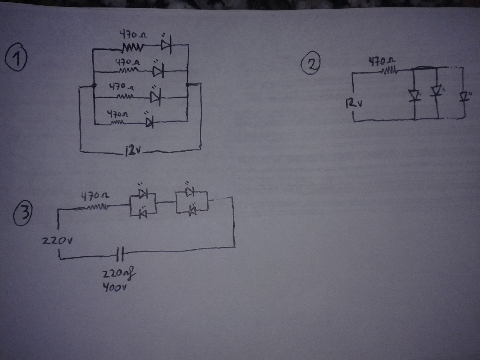

He realizado tres posibles esquemas (NO SE SÍ SON CORRECTOS) a la espera de verificación de lo más entendidos en el tema. Gracias una vez más.
(20141204_122703.jpg)
Adjuntos 20141204_122703.jpg (609KB - 147 descargas)

Ismael, 2 post míos mas arriba te digo donde hay que conectar el positivo
Con respecto a los circuitos con LED a 220 voltios yo no puedo ayudarte desconozco el tema, lo siento, aunque si he leído sobre ello en este foro, no recuerdo donde, de ahí que te sugiera usar el buscador del foro
Personalmente me parece una incongruencia usar este tipo de iluminación, el LED, que solo requiere de 2 a 3,5 voltios en un circuito de 220 voltios.
En este hilo hablo de una Fuente de alimentación de 12 voltios, suficiente para iluminar mas de 400 LED (para 12 voltios LED + resistencia 470 ohms) ya que el LED solo consume 20 miliamperios
http://foro.belenismo.net/forums/thread-view.asp?tid=28129&posts=1&...
También hay fuentes parecidas de 3,5 voltios con las que ni siquiera hay que poner resistencia
En el Belén de este año aún utilizo 220 voltios para 6 faroles con neones, una lámpara de efecto llama y la bomba de la fuente. Espero para el año que viene no tener que utilizar los 220 voltios nada mas que para alimentar la fuente de 12 voltios
