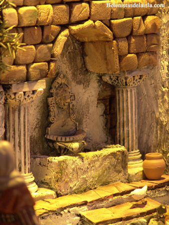

Gracias Reyes las cosas que tu haces son tan....tan.. que recomiendo a los nuevos del foro que entren en su álbum para que sepan con quien tratan. En cuestiones de técnica no es lo mismo lo que diga yo, por buena voluntad que ponga que lo que diga él, aunque eso si para trampear, podeis hacerme caso.
Esto es un consejo para todos los recien llegados, cada vez que os den una explicacion procurad ver las fotos del álbum de la persona, así sabeis a que ateneros, en que es especialista, como trabaja, etc.
Estas son las redondeces de las que habla Reyes. Creo que una imagen vale mas que mil palabras.

Hola, voy a intentar echarte una mano. Para comenzar eso de hacer las piedras con el soldador es más antiguo que que dormir. Si quieres que realmente quede bien, debes realizar piedra por piedra con porexpán de alta densidad o llamado estruccionado. Debes cortarla de forma y tamaño que parezcan una piedra y con un taco de lija, de los usados por los pintores, lijar un poco los cantos y hacerle un par de pasadas finas por la cara que se vea. De esta forma dan sensación de estár talladas. Lo bueno o malo de esta técnica es que tienes que tener imaginación para combinarlas e incluso meter entre ellas tandas de ladrillos (lo haces también con el porexpán) para combinar. Te quedará estupendamente, se puede pintar encima con pintura al agua sin huntarle escayola o otros inventos que he leido. Y lo malo que tiene.....si se puede decir malo......es que tardás más y te obligas a comerte el coco pensando que si "lo piensas bien" es como mejoras en los belenes. Si quieres ver un ejemplo ve las fotos de mi belen en 2006. Están con mi nombre Al Mutamid en la sección de Belenes y verás lo que te digo de las piedras. Saludos.

Al Mutamid es otro monstruo de los belenes, son preciosos, aquí estan las fotos que puso en otro post.
