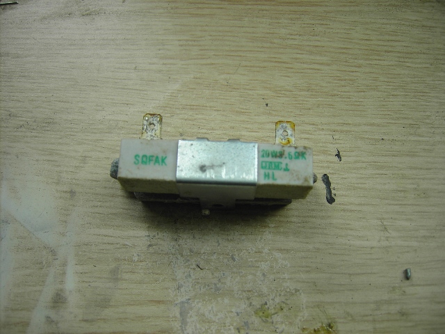

Yo uso resistencias cerámicas y dan un estupendo resultado y no son caras.
(PICT6574.JPG)
Adjuntos PICT6574.JPG (150KB - 241 descargas)
