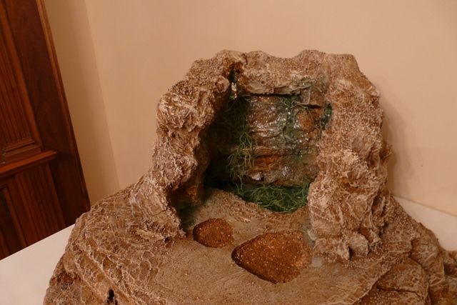

Ruego que me digáis defectos que ya se que hay muchos .......tengo tiempo de corregirlos, la verdad es que lo estoy escribiendo y me estoy arrepintiendo de hacerlo ....mira que si me decís que la tire y haga una nueva.
pero lo escrito escrito está
Un beso para tod@s

Tirar? No, No.... Eso nunca, si eso se destrulle y se vuelve a hacer. PEro tu cueva está muy bien Memem. No te preocupes que poco a poco se irá mejorando.
Vaya dos artistas, como os han quedado, mi felicitación.
1078
Niebla (Huelva)
Tirarla jamas a mi personalmente me gustan las dos de verdad yo la tuya Memen la veo fenomenal como para hacer semejante locura de tirarla cuando esta muy bonita tanto como la de Lina. Saludos.
La Rioja
Hola Memen, una pregunta la cueva tiene fondo o es un paso hacia alguna otra parte del belén?. Si no es un paso yo en mi modesta opinión le pondría fondo y mirando la foto a la derecha y resbalando por la pared dejaría correr un poquito de agua que fuese a parar a un pequeño charco en el suelo, o bien le pondría una pequña fuente incustrada en la pared.
La textura y el colorido me parecen perfectos, y para la vegetación, la proxima vez que nos veamos a ver si te puedo conseguir unos tronquitos de romero silvestre que son fantásticos.
Un abrazo, ah y yo tambien estoy sin vacaciones.
La Rioja
Lina, la cueva me parece estupenda, solo le falta la vegetación adecuada que como le digo a Memen los troncos de romero o tomillo resultan espectaculares, quizas la zona de recogida de agua quede demasiado regular, no obstante es mi opinión que espero no te moleste.
Gracias Snupi perdón Oli, crees que debo cerrarlo ¿no quedara muy pequeña? había pensado poner una luz azul en el fondo Y los tronquitos de romero donde se ponen
lo de la fuente me ha gustado mucho Gracias muchisimas gracias, lo haré es para mi sobrino y es muy pequeño, no hay más espacio

veo que al final vas a pooinerle una luz, no? Pues entoces te quedara es-pec-ta-cu-lar!
La Rioja
Memen, te decia de cerrar la cueva para evitar que por el hueco de la misma se viese la pared, pero si el belén continua por detrás no es necesario, incluso con alguna casa pequeña que se vea a través de la cueva puede quedar precioso, le dará lejania.

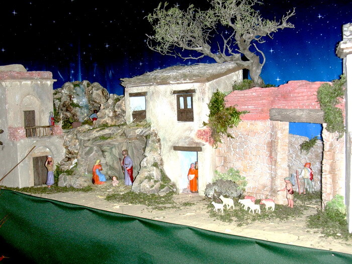

En cuanto a los troncos de romero, sirven para imitar árboles, te pongo una foto (bastante mala por cierto) del pequeño belén que puse en casa el año pasado y donde puede verse el árbol de romero.
Un abrazo, y ya sabes lo poco que sé esta a tu disposición y por supuesto a disposición del foro.

haré unas montañas al fondo y sabes tu belén se da un aire al mio voy abrir un hilo para que lo veas y me corrijas Este hilo es de la cueva de Lina y me siento un poco usurpadora .Y lo que se ve es la puerta del garaje ............que es donde lo estoy haciendo , no es su sitio

En primer lugar pedir disculpas a Lina si he utilizado este hilo para hablar de un trabajo que no es el suyo, en segundo Memen te aprecio demasiado como para corregirte, entre otra cosas porque no hay nada que corregir, solo darte mi modesta opinión, que agradezco estimes tan "importante",siempre desde el respeto al trabajo de cada cual y su forma de verlo y de sentirlo, pienso que cada trabajo responde a un estado de ánimo y a unas circustancias concretas que el resto desconocemos.
Lola, espero con impaciencia esa mina y aprovecho desde este hilo para agradecerte tu disponibilidad permamente para enseñar todo lo que sabes, es un lujo contar contigo.
Saludos para todos
Oli es que lo que quiero es que me corrijáis , no de forma destructiva sino dando consejos como haces tu, no sabes lo que te lo agradezco............voy hacer mañana las fotos y las pongo
y gracias por apreciarme ,es recíproco paisano y por interesarte por mi trabajo.

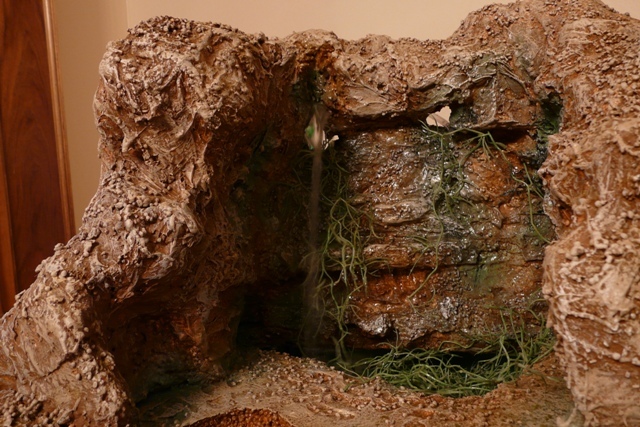

Os enseño como la va la cosa, volví y me puse a aclarar el color, varias veladuras y mi hija pintando también!, verde spray en las humedades estilo Lola, le he puesto barniz de yate estilo Suny y Laica, he hecho pruebas con varias inundaciones, cambié de bomba, no salía agua por el caño derecho, en fin.
Hoy he puesto el caño pequeño blanco transparente recto, la he tenido funcionando un buen rato, en casa se ponen malos cuando enchufo porque se creen que se va a salir todo ( hago las pruebas en el comedor) y hoy bastante contenta, sólo fuga por la izquierda, por debajo, un charco no muy grande.
Tengo que darle más barniz por debajo.
Ya os iré contando.

Lina te esta quedando fantástico ,felicidades

Muy Biennnn, fántastico Lina;)
Me alegra que te haya servido mi página, para eso esta jeje. Las bombas suelen tener un regulador, ya con esto te evita sel problema de mucha fuerza, lo controlas mejor y a tu gusto.ç

Gracias Memen, ayer se me olvidó comentaros que tengo serios problemas con el planteamiento, por eso puse la foto del plano general, tengo empezada una pared para la anunciación de antes del verano, ya veremos lo que sale.
Belenista!!!!, lo mío con las bombas de agua tiene delito, la que tenía, que saqué de una fuente espantosa del Corte Inglés, resulta que también tenía regulador, me he dado cuenta hoy. Encantada de que pongas lo que quieras en tu web, un paso a paso para mí son palabra mayores y además, lo mío es todo copia de todos vosotros.
Bienvenido Kiny12,!!! como profesora soy un desastre, a ver lo intento:
Después de pegar los trozos de porex cola blanca o pegamento para porex y agujas o palillos, le dí aguaplast y pintura de caucho, luego intenté imitar a Emore
http://foro.belenismo.net/forums/thread-view.asp?tid=14477&start=1
pero como no encontré arena para gatos, puse una mezcla de sal gorda con alpiste de periquito, claro, por eso no me queda igual.
Luego viene el marrón chocolate y las veladuras, cualquiera de los post de Lola y Emore te pueden servir, lo del verde con spray lo saqué del post de Lola, me parece que de aquí,
http://foro.belenismo.net/forums/thread-view.asp?tid=13318&posts=10...
Y después lo del barniz de yate, viene del post de Suny, lo del caucho antigoteras también lo saqué de ahí,
http://foro.belenismo.net/forums/thread-view.asp?tid=14409&posts=9&...
No sé si te habré liado más, te pongo una foto de lo que he ido usando.
