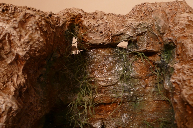

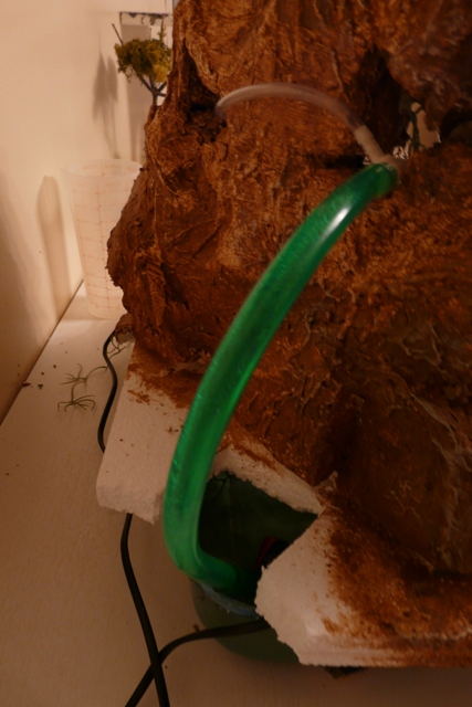

Hola, ya estoy de vuelta.
Hace días que os leo a ratos pero es que ando un poco liada y voy cogiendo la cueva cuando puedo.
Memen de usurpadora nada, te agradezco que hayas puesto tu cueva y con tu permiso, te iré copiando, ando un poco lenta, tengo que aclararlo de color, me gusta mucho más la tuya que la mía.
Oli, no tienes que pedir disculpas, tus enseñanzas, me han venido muy bien.
Por cierto, El Belenista, gracias por tu página, ahora me entero yo de que la bomba de agua que compré tiene regulador.
Gracias también a Cronos, Carles, Laica, Güera, Sogulat,seguro que me dejo a alguien y Lola, yo también tengo ganas de ver tu mina.

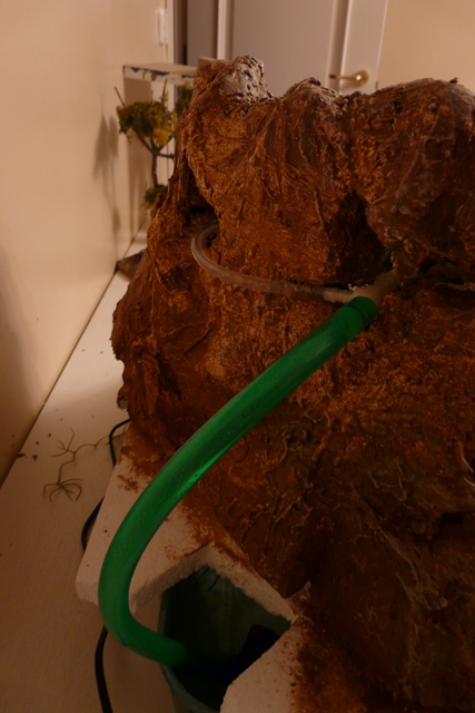

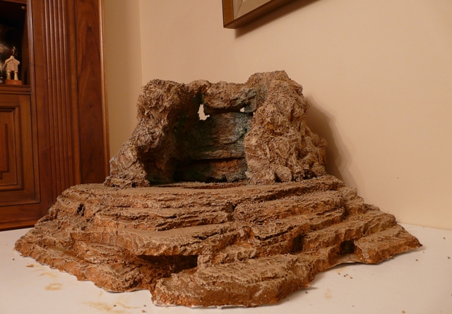

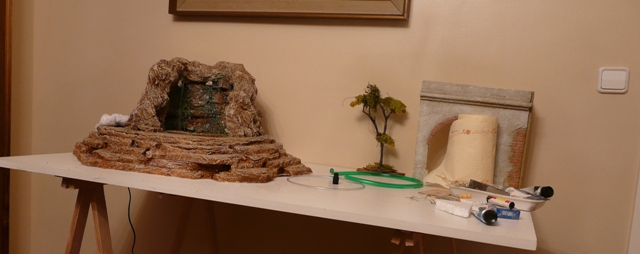

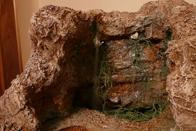

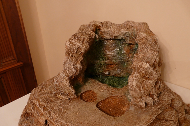

Os enseño como la va la cosa, volví y me puse a aclarar el color, varias veladuras y mi hija pintando también!, verde spray en las humedades estilo Lola, le he puesto barniz de yate estilo Suny y Laica, he hecho pruebas con varias inundaciones, cambié de bomba, no salía agua por el caño derecho, en fin.
Hoy he puesto el caño pequeño blanco transparente recto, la he tenido funcionando un buen rato, en casa se ponen malos cuando enchufo porque se creen que se va a salir todo ( hago las pruebas en el comedor) y hoy bastante contenta, sólo fuga por la izquierda, por debajo, un charco no muy grande.
Tengo que darle más barniz por debajo.
Ya os iré contando.

Lina te esta quedando fantástico ,felicidades
257
Málaga
Muy Biennnn, fántastico Lina;)
Me alegra que te haya servido mi página, para eso esta jeje. Las bombas suelen tener un regulador, ya con esto te evita sel problema de mucha fuerza, lo controlas mejor y a tu gusto.ç
Más adleante si quieres ten pogno tu tutorial, peor me lo deberías de escribir como un tutorial, paso a paso.
La verdad merece la pena
Un Saludoa todos/as;).

Lina, fantástica!
Esas enredaderas que caen me recuerda a las Grutas subterráneas de aquí de mi pueblo. Fantástico. Enhorabuena.

Quuuuuuuuuuuuue trabajadora estas hecha, que envidia!! Joooo con que energia te has puesto a trabajar y que bonito te esta quedandando, bueno corazón mi más sincera enhorabuena y espero verte el 26 en San Sebastian.

Belenista!!!!, lo mío con las bombas de agua tiene delito, la que tenía, que saqué de una fuente espantosa del Corte Inglés, resulta que también tenía regulador, me he dado cuenta hoy. Encantada de que pongas lo que quieras en tu web, un paso a paso para mí son palabra mayores y además, lo mío es todo copia de todos vosotros.

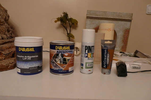

Después de pegar los trozos de porex cola blanca o pegamento para porex y agujas o palillos, le dí aguaplast y pintura de caucho, luego intenté imitar a Emore
http://foro.belenismo.net/forums/thread-view.asp?tid=14477&start=1
pero como no encontré arena para gatos, puse una mezcla de sal gorda con alpiste de periquito, claro, por eso no me queda igual.
Luego viene el marrón chocolate y las veladuras, cualquiera de los post de Lola y Emore te pueden servir, lo del verde con spray lo saqué del post de Lola, me parece que de aquí,
http://foro.belenismo.net/forums/thread-view.asp?tid=13318&posts=10...
Y después lo del barniz de yate, viene del post de Suny, lo del caucho antigoteras también lo saqué de ahí,
http://foro.belenismo.net/forums/thread-view.asp?tid=14409&posts=9&...
No sé si te habré liado más, te pongo una foto de lo que he ido usando.
