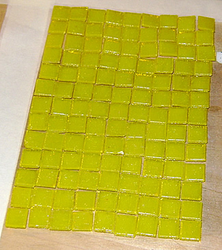

- Tesela vítreas de 1cm x 1cm

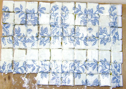

Recortamos las flores de la servilleta y le quitamos 2 de las 3 capas que tiene dejando la que está impresa.

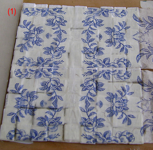

(1) En mi caso como el fondo del azulejo era blanco y el fondo de la servilleta también, no había la necesidad de recorte las flores con mas detalles (tampoco tengo la capacidad para hacerlo).

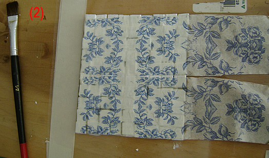

(2) Aplicamos la cola decoupage en las tesela y posicionamos las flores sobre ellas. Después de seco aplicamos el barniz sobre las flores otra vez. Podemos aplicar el barniz un par de veces y deje que seque bien.
(3) Después de seco destacar con un cuter las tesela, pero tenga en orden para no perder la secuencia de las flores.

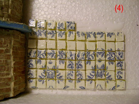

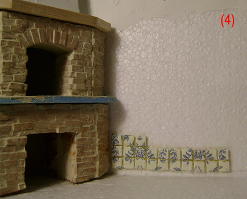

(4) Aplicamos el pegamento en la pared y vamos pegando las teselas una encima de otra hasta completar la parte de azulejos. Ten en cuenta de dejas aprox. 1 a 2 milímetros de espacio entre cada tesela.

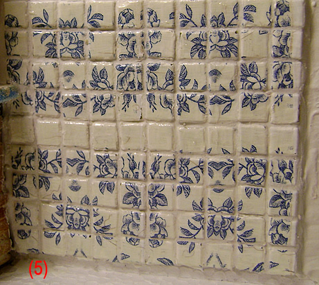

(5) Hacer una papilla espesa con escayola. Una vez hecha la mezcla y con ayuda del pincel la aplicamos encima de las teselas haciendo llenar las juntas.
