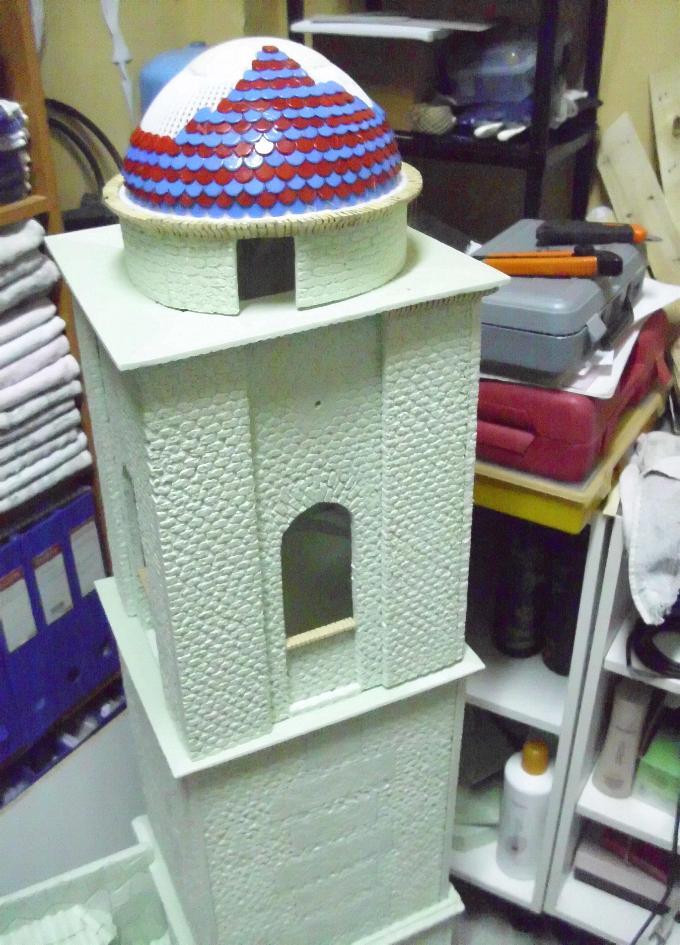

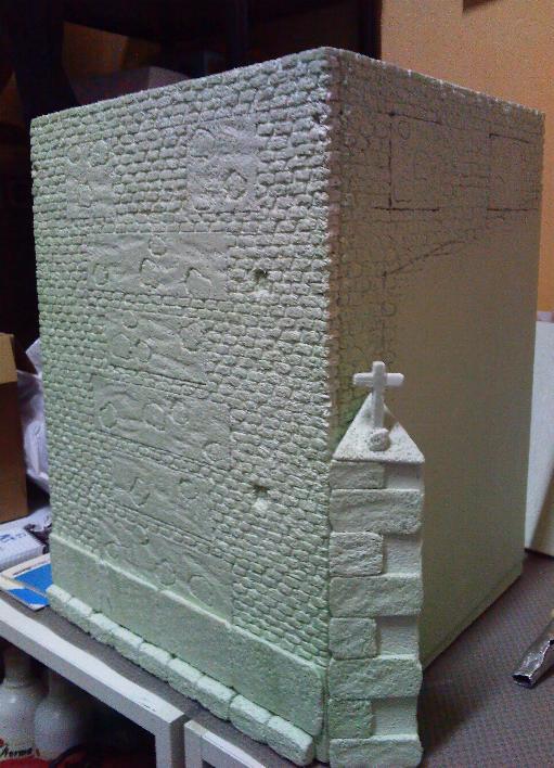

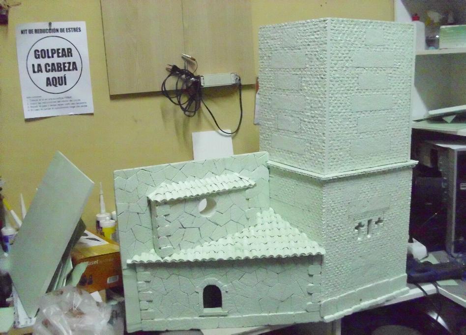

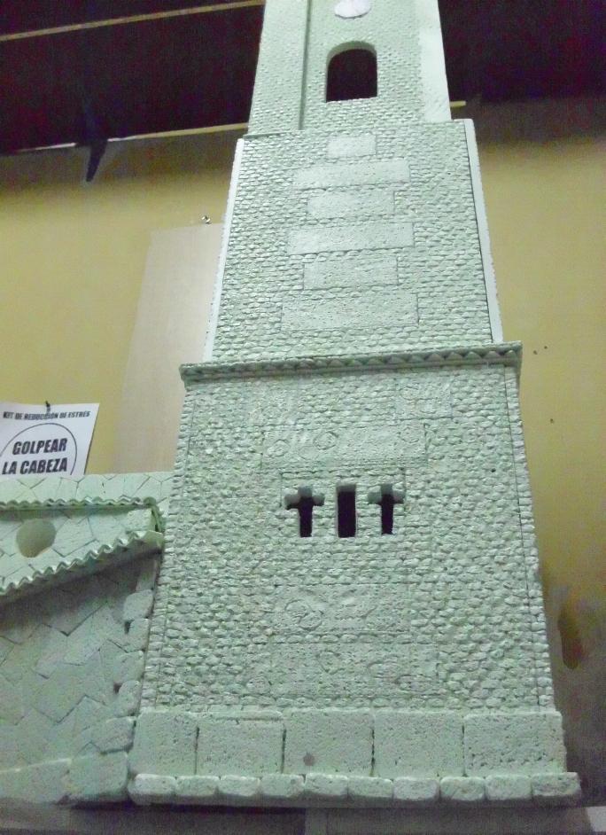

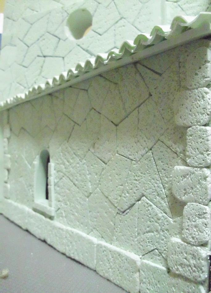

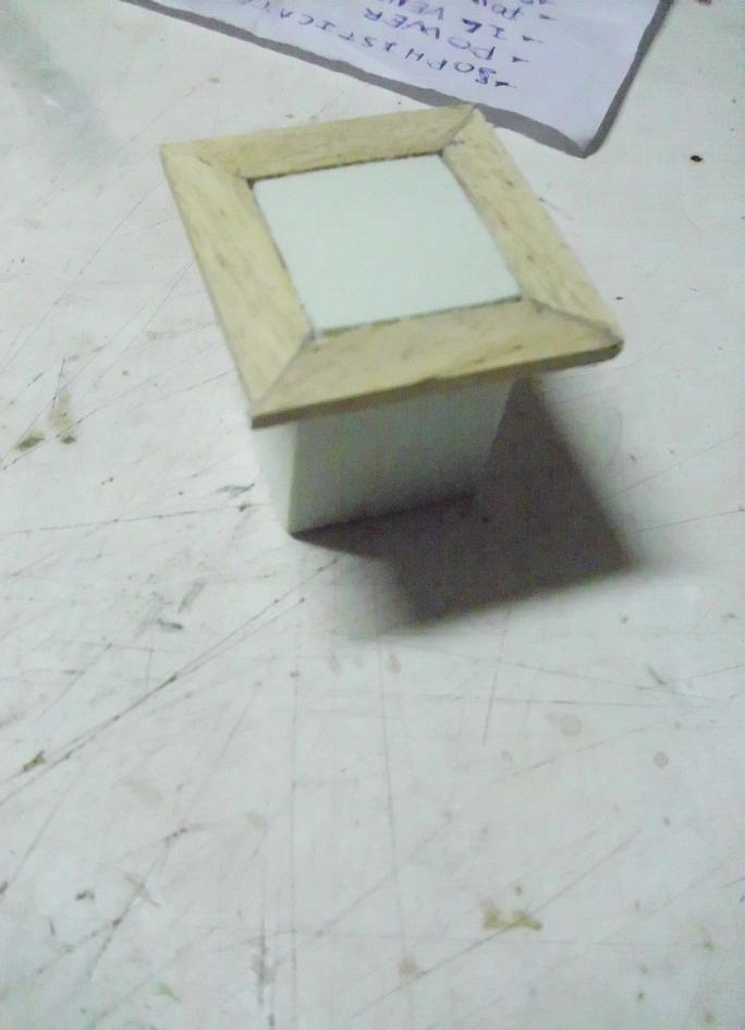

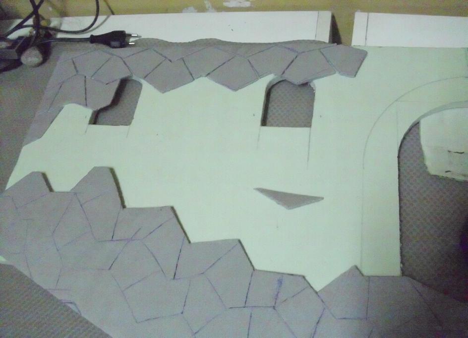

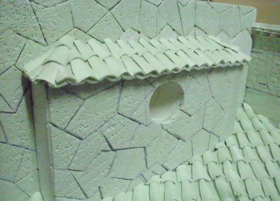

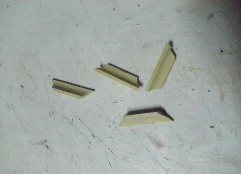

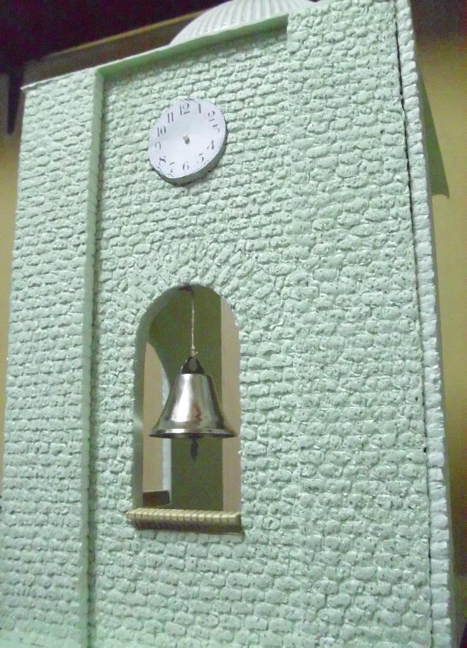

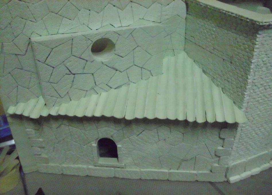

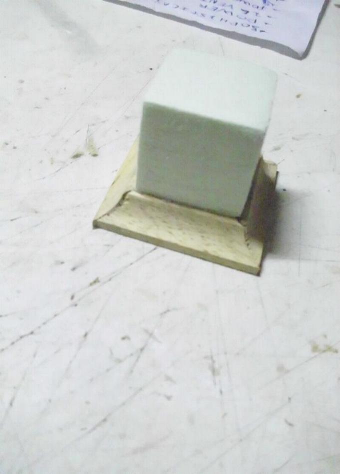

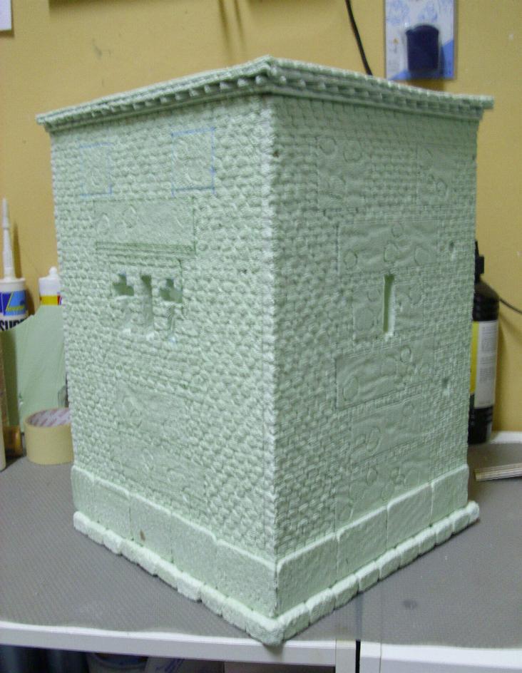

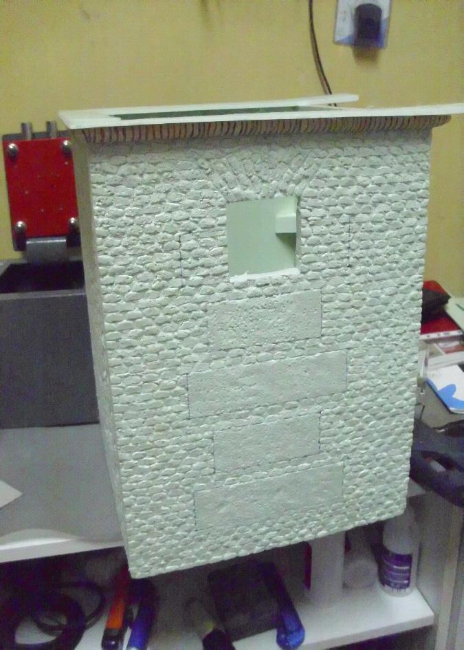

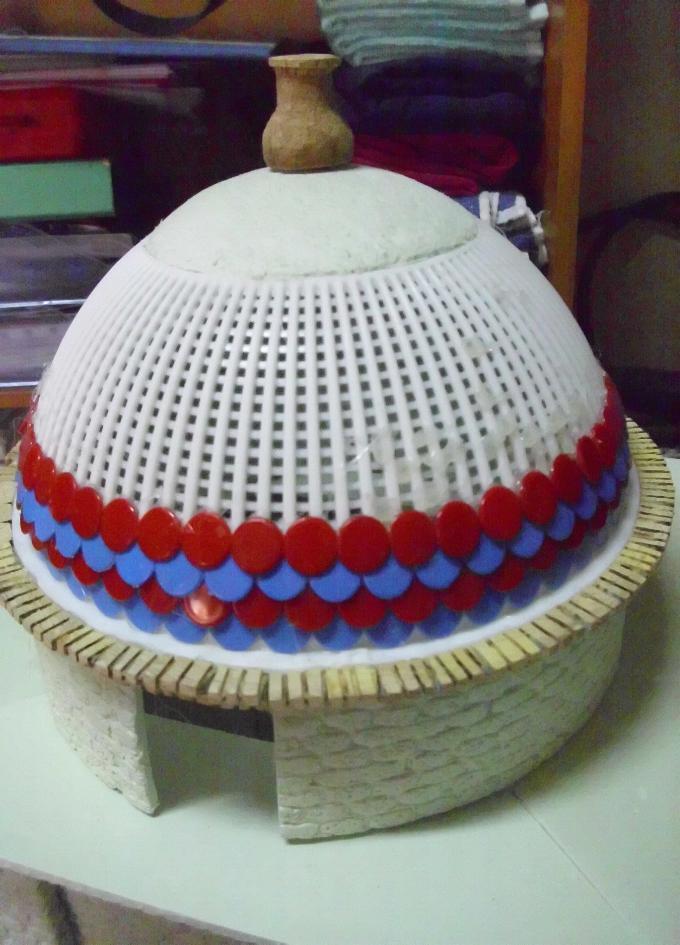

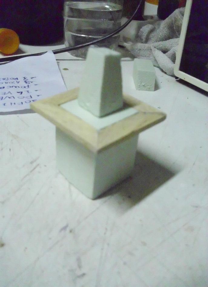

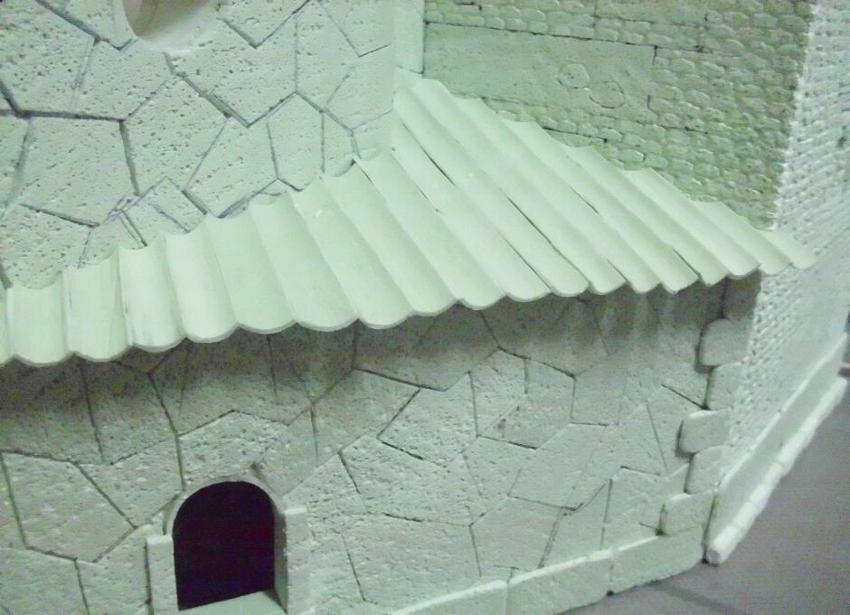

Hola a todos, esto es un pequeño avance de lo que estoy preparando para las Navidades 2012. Se trata de hacer la Iglesia y la Plaza de un pueblecito de Toledo. Belvis de la Jara y luego acondicionarla para que sea el escenario del Belen de este año. Espero que os guste y me deis vuestras opiniones... Un Saludo

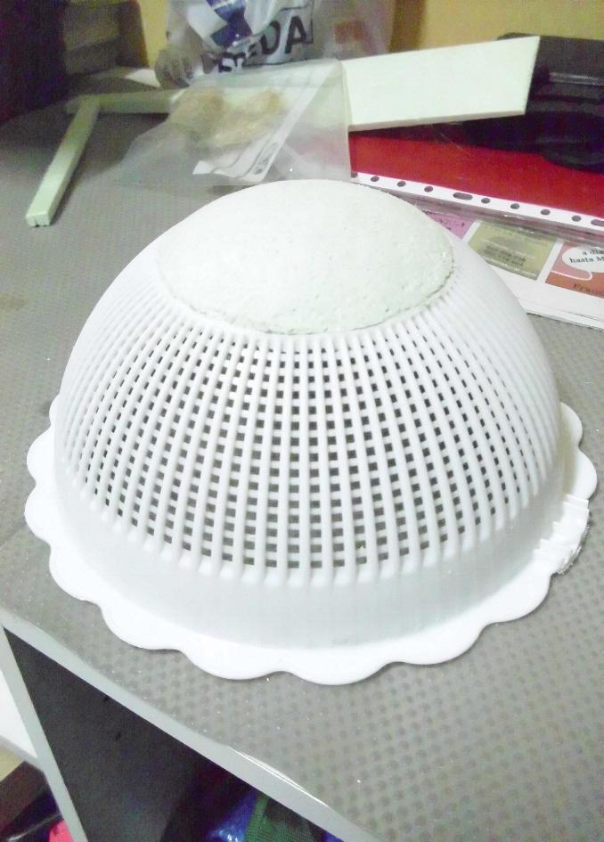

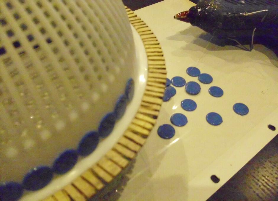

guauuuuuuuu bob es un trabajo a lo grande..... seguire tus avances estos prometen mucho.....me a encantado la idea de el escurridor y las fichas del parchis para hacer la bóveda....pero sobretodo el cartel que pone golpear la cabeza a qui jajajajajajajaj!!!!!!! saludos

Precioso me ha encantado, tu trabajo..............solo que debes quita ese cartelito................no te de por hacer lo que pone y no termines esta mar villa ,gracias por compartirlo y por enseñarnos en vivo como hacer la bóveda

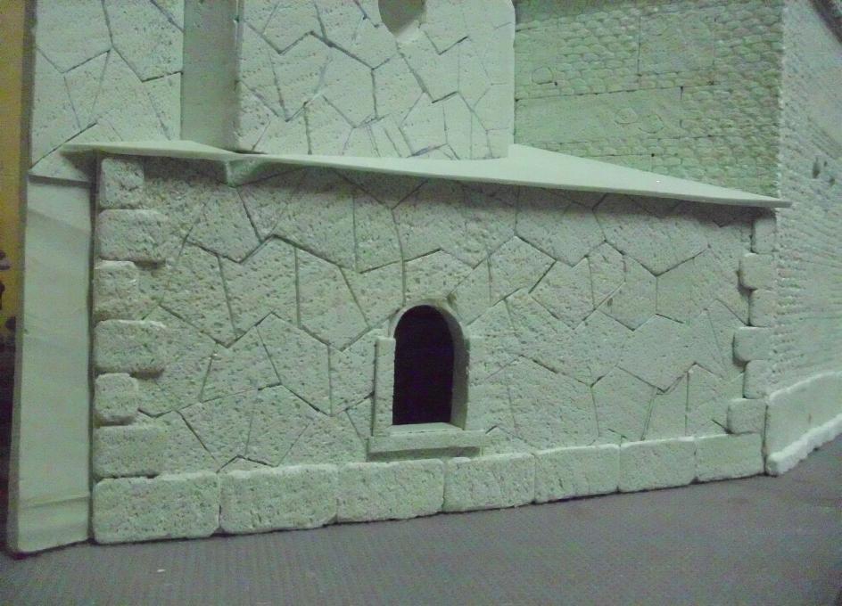

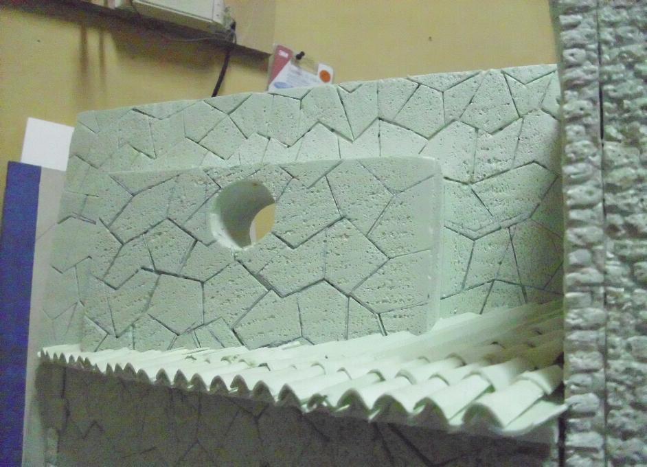

Me encanta tu trabajo, la fachada y el trabajo del tallado de las piedras me parece muy bueno, ¿que tipo de porex has utilizado? parece del porex blando, ¿le has dado luego alguna capa fina de escayola o de algún otro producto?, la textura que te ha quedado me parece muy buena, luego cuando lo pintes quedará muy real.

Gracias Lluvia por tu comentario, lo del cartelito es solo para cuando me estreso... Felicidades por tu Belen 2011

Hola Rompelje, el porex que estoy utilizando es de una densidad media, y aun no le he dado nada, solo esta tallado el ladrillo y las piedras, mas adelante le dare una capa de aguaplax, para luego pasar al pintado.... Ya pondre mas fotos

me gusta mucho tu trabajo y lo del colador de verduras y las fichas me encanta como utilizais cosas tan curiosas y la funcion que hacen excelente .......!!!!! .saludos.

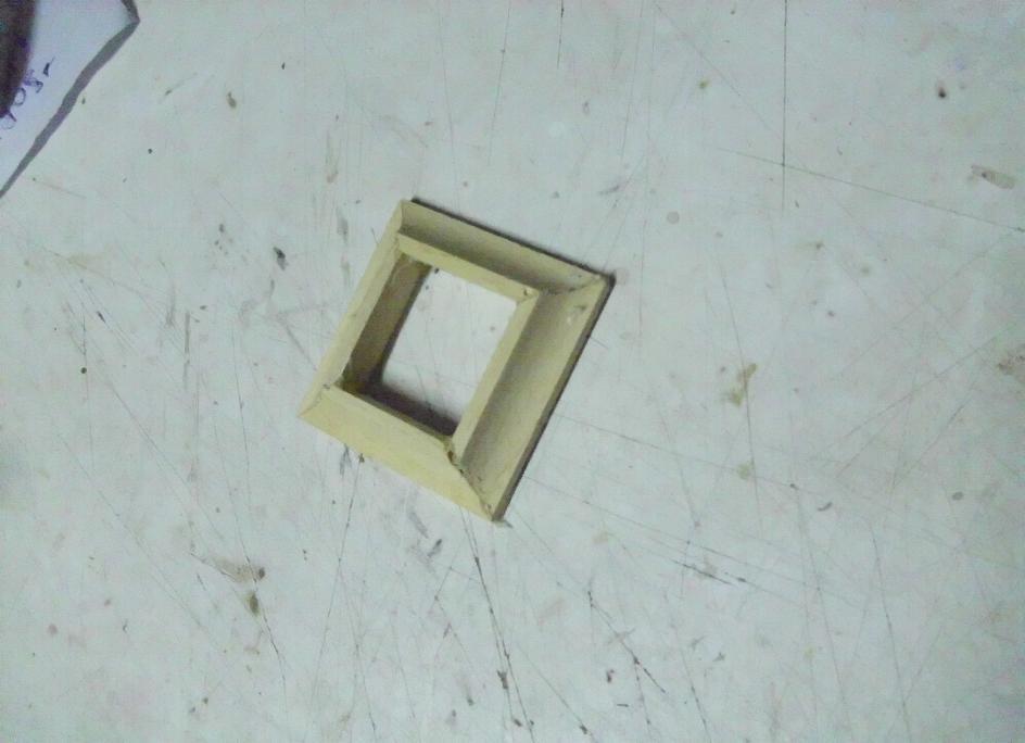

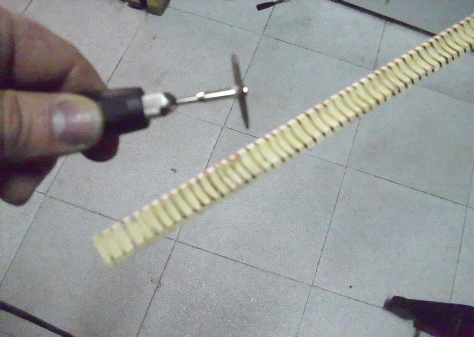

Hola miim, muchas gracias por tu comentario, decirte que los losas de las fachadas, esas que hacen zigzag estan cortadas individualmente, cada una de ellas va por separado, no estan talladas sobre el porex, en la 4ª fotogracia se puede apreciar, por lo demas, lo de la quedada no he visto nada, lo unico que he visto es de Abril del año pasado si me puedes decir exactamente donde lo has visto te lo agradeceria me gustaria asistir y asi poderos conocer, gracias por adelantado y un fuerte abrazo
