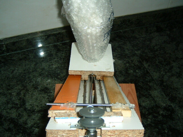

Como adelanto pongo un mecanismo que hace que la guardia gire y se desplaze de un lado a otro.
Guardia
En lo referente a la difilcutad, pues:
1-Localizar motores de corriente continua con desmultiplicador.
2-Se necesita un temporizador ciclico y los microinterruptores de inicio y final de carrera.(una imagen al final)
3-Suelo trabajar con maderas y pequeños listones que hacen de guia, como se aprecia en la foto.
4-Se necesitan pequeños alimentadores de corriente continua ó reguladores tipo LM-317,  y por supuesto una tienda de componentes electrónicos que esten cerca de la Ciudad donde vives.
5-Bastante paciencia pues las cosas no salen siempre a la primera.
Si localizais todos estos materiales, podemos hacer un movimiento de un Angel por ejemplo, que baje por encima de una cueva anuncie al Mesias y despues suba.

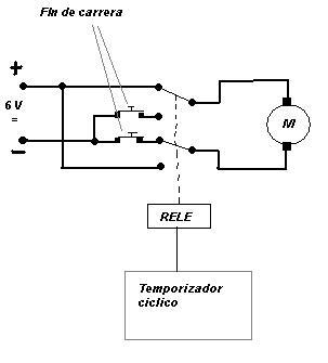

Te estaria muy agradecido que pusieras los componentes, el esquema y el fotolito, aunque no me es muy importante tambien. Pitagorin, si no tienes el esquema me vale dos fotografias de la placa, una por debajo y otra por arriba, y los valores de los componentes que no se vean. Gracias
Este es el esquema de control del motor. Los fines de carrera hace que el motor se pare pero que el temporizador siga contanto. Pero eso es lo que me falta, el temporizador ciclico que me cuente dos tiempos de por lo menos 30 segundos y 10 segundos.
He mirado en paginas y algo he encontrado, la idea es hacerlo con un 555, lo he intentado hacer pero no me funciona.
Modificado por david 18/9/2006 22:45
(Dibujo.JPG)

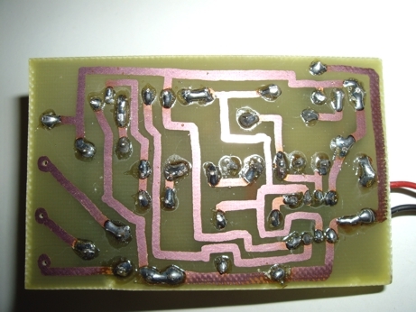

933

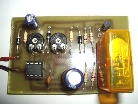

  De momento pongo las imagenes solicitadas, el esquema lo tengo pero está pintado a mano, si vale asi lo escaneo y lo pongo, aunque si esperais un poquito lo hago para que se vea bien.
Incluso el circuito impreso está rutado deprisa, lo mismo de antes si teneis paciencia hago el dibujo bien hecho.
(Temporizador ciclico componentes.jpg)
(Temporizador ciclico pistas.jpg)
Adjuntos Temporizador ciclico componentes.jpg (156KB - 780 descargas)
Adjuntos Temporizador ciclico pistas.jpg (158KB - 674 descargas)

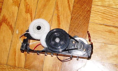

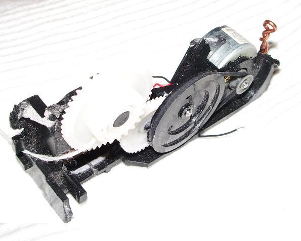

Para los entendidos, en las lectoras de CD se encuentran un par de finales de carrera que se pueden reciclar.
Gracias por las fotos. ¿La placa esta hecha por ti verdad?
Yo tambien quiero hacer el circuito, lo que pasa que no tengo tiempo, para la sema que viene o la siguiente tendre mas tiempo lo mas seguro. Cuando tenga todo montado colgare las fotos.
Estas fotos son del mecanismo de un motor de un reproductor de cds viejo que tenia por casa.
Modificado por david 19/9/2006 22:14
(IMGP1314.JPG)
(IMGP1315.JPG)
Adjuntos IMGP1314.JPG (68KB - 520 descargas)
Adjuntos IMGP1315.JPG (73KB - 403 descargas)

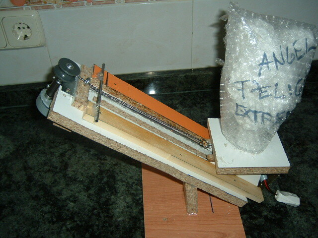

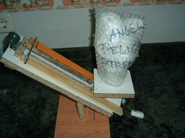

HOLA YO HE INVENTADO ESTE EL MOTOR TIENE UN TOPE Y AL LLEGAR ARRIBA EL MOTOR CAMBIA DE SENTIDO Y EL ANGEL BAJA(LO HE FORRADO PORQUE ES DE BARRO Y CORRE UN PELIGRO QUE NO VEAs), el mecanismo es el de un funicular, vamos yo lo he echo asi a mi me vale en cuanto al temporizador yo habia pensado en un aparato de estos de dia y noche que conectan desconectan reles en particular el professional 13 que es italiano de la marca frisa que te parece ? te lo pregunto a ti porque por lo que veo eres un maquina un saludo
ramon2079@hotmail.com
(DSCF0001.JPG)
(DSCF0002.JPG)
(DSCF0003.JPG)
Adjuntos DSCF0001.JPG (118KB - 405 descargas)
Adjuntos DSCF0002.JPG (116KB - 361 descargas)
Adjuntos DSCF0003.JPG (121KB - 367 descargas)
933
La idea es muy buena, eso lo primero
¿Ese mecanismo enrrolla la cadena en la polea? debes de tener un final de carrera si no no puede parar, lo mismo al principio.
Si el motor es de estos de corriente alterna de un solo sentido, no es lo más adecuado, deberias de cambiarlo por uno de corriente continua para que invierta el giro.
Una vez hecho esto puedes colocar un temporizador ciclico, asi tienes un movimiento sincronizado.
Enhorabuena y a seguir adelante, si necesitas más ideas hazlo saber.

Pues veras el motor es de corriente alterna pero al encontrar cualquier obstaculo cambia el sentido del giro por lo que el angel baja y una vez que esta abajo no hace falta que invierta el giro porque la cadena se vuelve a enrrollar, yo habia pensado en conectarlo a un aparato de dia y noche que tenga reles on/off y que sea temporizable todo, lo que tu dices del final de carrera me interesa porque de ese modo el angel seria autonomo pero el problema seria que apareciera durante la noche y se ocultara durante el dia, ¿como hacerlo? porque a unas malar el aparato dia y noche que vaya por un lado y el angel por otro, saludos y gracias
