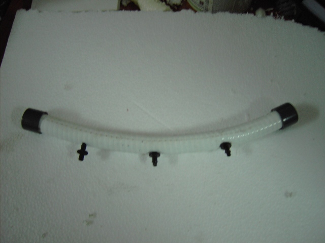

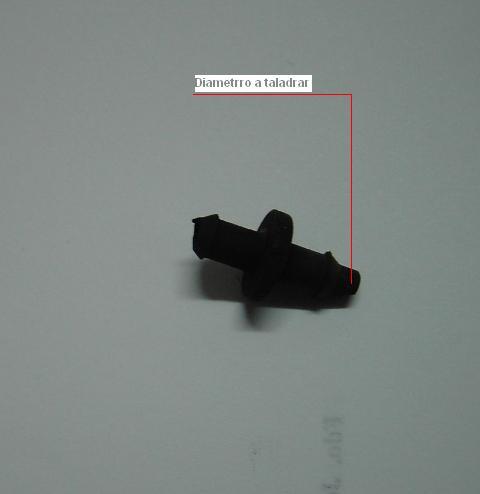

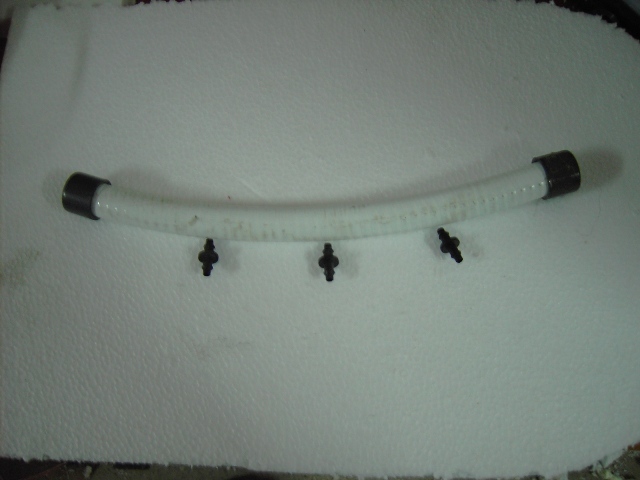

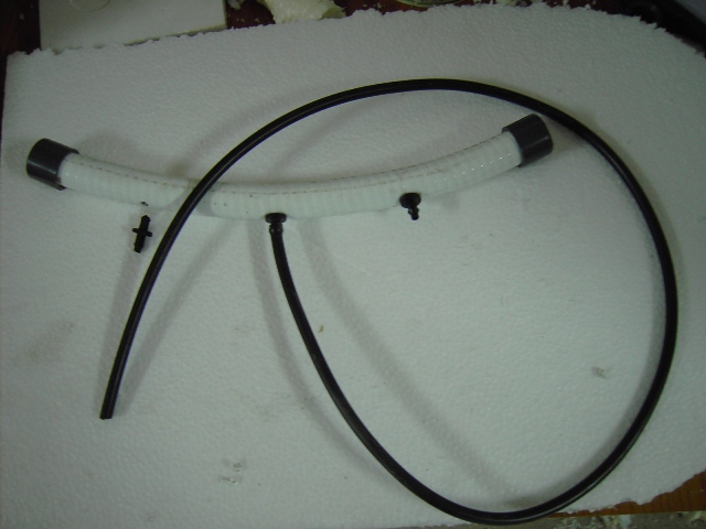

Hola Curro, te recoges un trocito de tubo de PVC de 20mm., de diámetro, flexible....de ese que se usa para desagües del aire acondicionado, le pegas dos tapones en las puntas, -también de PVC- compras 4 punteras para tubo de 6mm, estas punteras, por un extremo llevan un rebaje en la punta, pues bien, de ese diámetro rebajado (5mm) tienes que hacer los taladros para introducir las punteras en el tubo de PVC, te costará trabajo, pero te apoyas sobre algo hasta que entre, y por el otro extremo de la puntera metes la manga destinada a los chorros.

gracias, a ver si localizo estos materiales.
