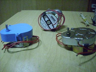

Ya que el amigo curro, con tanta amabilidad me hace el ofrecimiento de poner a mi disposición sus mas de doscientos motores, creo que es justo amigo curro que veas de los pocos motores de los que dispongo, por eso si a nadie le importa, colgare aquí estas fotos, gracias a todos por vuestras respuestas, quedo a vuestra disposición. Atte. Geko.
Modificado por geko 18/10/2007 22:46
(IMG 011.JPG)
Adjuntos IMG 011.JPG (26KB - 201 descargas)

hola geko como haces funcionar el motor del elevalunas porque yo tengo varios pero no se como hacerlos funcionar gracias.ç
933
pepito - 25/10/2007 14:23
1-Desmonta el motor del "posible" sistema ó caja que esté alojado.
2-Mira la conexión directa del motor, debes de alimentarlo con 12 V corriente continua, suele consumir sobre 1 ó 2 Amperios.
272
castellon
Buenas tardes a todos, disculpa por responderte tan tarde, realmente yo no tengo de estos motores, pero como bien dice pitagorin así los podrás hacer funcionar, pues si en el coche cumplen con su trabajo conectados a la batería del mismo, con un transformador de 12 oh 15 v tienen que funcionar perfectamente.
