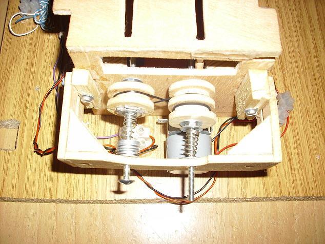

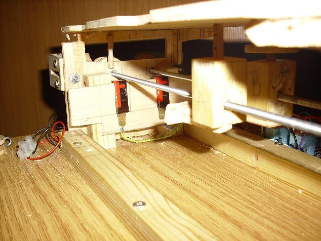

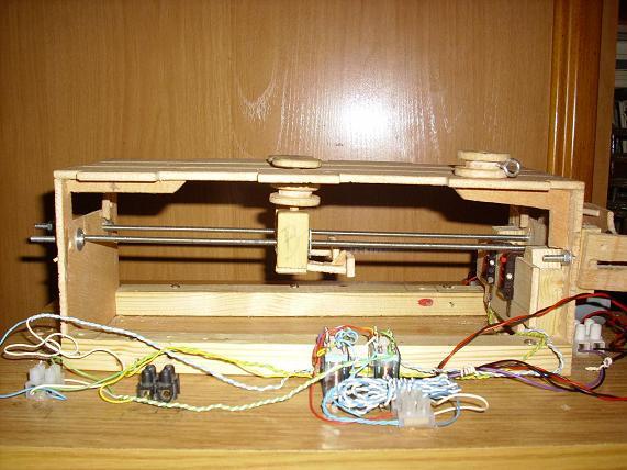

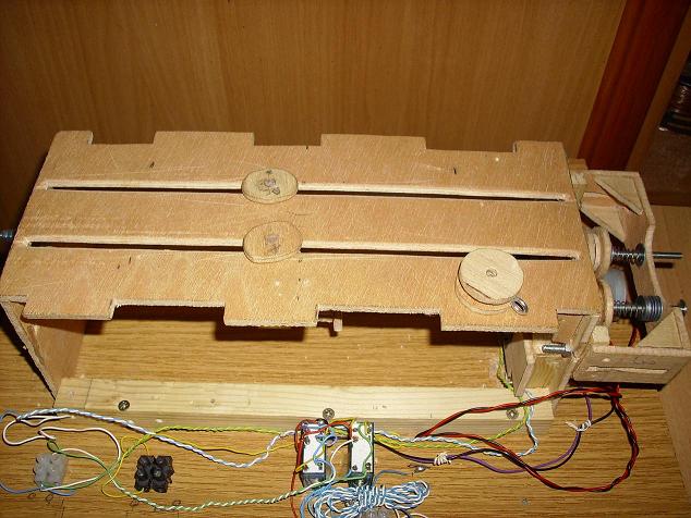

Buenas tardes a todos, espero y deseo que todos estéis bien, como veréis hace tiempo que no conecto, de nuevo lo hago para molestaros con una duda que me a surgido, esta vez con la guardia del castillo de Herodes, expongo las fotos de lo que hasta ahora conseguí hacer, como veréis, la plataforma por la que la guardia se desplazará de un lado al otro esta realizada, veréis además que el desplazamiento esta también realizado excepto, en los finales, que al llegar la guardia, no se que artefacto inventar, para que esta de la vuelta sobre su eje, al entrar en funcionamiento los finales de carrera, lo intente con poleas y cuerdas, para que así al llegar al final de carrera, esta cuerda entrase en tensión y por el simple efecto de la fuerza la guardia girase sobre su eje, pero esto resulto en vano, lo intente con un segundo motor, utilizando de nuevo unas poleas que arrastraban este segundo motor, y actuando a la vez con el primero y con los finales de carrera, fue entonces cuando observe, que la guardia no gira sobre su eje, por que necesita de la fuerza motriz al cambiar el sentido de giro el motor, y este segundo motor no me sirvió de mucho ya que la fuerza con la que actúa y velocidad, no se compara con el motor que hace funcionar la plataforma, así que descarte esta idea también, lo cierto es que no se me ocurre nada para que al cambiar el giro el motor este actúe sobre el eje de la guardia haciendo así que giren sobre su eje, se que todo esto podrá sonaros a chino, y que tal vez no me haya explicado con mucha claridad, espero que al ver las fotos lo entendáis algo mejor, y si alguno de vosotros tiene una idea, pues la pondré en practica, sin mas que daros las gracias a todos por vuestra paciencia, queda a vuestra disposición geko,
Sin animo de que nadie se ofenda y con el permiso de todos vosotros, quisiera enviar desde aquí un enorme saludo a alguien a quien recuerdo con especial cariño, espero huésped extranjero que todo te vaya bien, y recibe desde España, un fuerte abrazo. Gracias a todos.
272
castellon
Perdonar por el tamaño de las fotos anteriores, de nuevo las cuelgo y espero que esta vez se ajusten al tamaño adecuado, disculpad por este error.
(IMG 001.JPG)
(IMG 002.JPG)
(IMG 003.JPG)
(IMG 004.JPG)
(IMG 006.JPG)
(IMG 007.JPG)
(IMG 012.JPG)
(IMG 018.JPG)

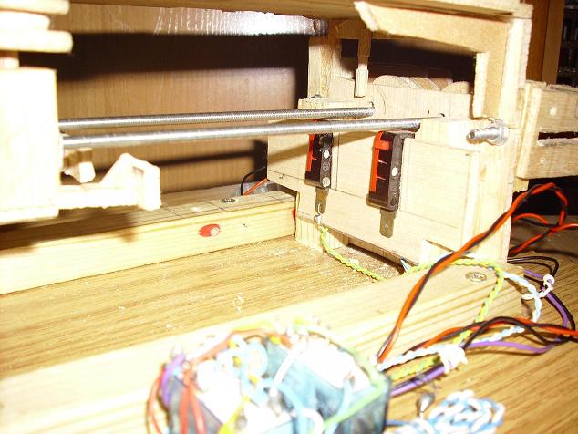

Amigo Geko, cuanto tiempo, si te he captado bien, lo que tú pretendes es muy sencillo y no tienes que hacer sentido de giro, el motor siempre iría en la misma dirección. Yo lo tengo hecho con un motor de un asador de pollos -jeje- una cadena y dos piñones de bicicleta, te explico: cuando hagas el empalme de la cadena dejas hacia arriba una varilla de 3 ó 4 m/m., de diámetro, pero en forma de excéntrica, ya sabes, una doble curva, de manera que esta llegue hasta el mismo centro del piñón, de esta manera el soldado girará sobre sí mismo y siempre irá hacia adelante, no se si lo has entendido, procuraré hacer un dibujo aunque sea a mano alzada.
Un abrazo amigo, me alegro de volver a contactar contigo.

Esto te puede servir de guía.

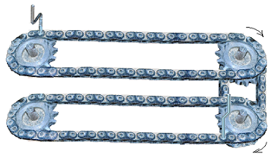

Hola Geko, ha leído con gran alegría tu mensaje y tus saludos y en el mismo modo te los entrego con mucho cariño.
Geko, tiene que admitir que no te desmientes nunca, en efecto también esta vez has elegido la calle más tortuosa para alcanzar la meta.
Yo he entendido perfectamente lo que tú quieres realizar, pero esta vez te tengo que decir que el modo mejor para hacerlo es lo que José te ha sugerido.
En tu caso en cambio, sólo utilizando uno motor, tendrás que duplicarlo de modo que mientras un soldado se mueve hacia derecha, el otro soldado irá a mano izquierda, por luego cambiar sus direcciones de marcha.
Otro detalle de relieve es que adoptando este sistema, a menos que tú no quieras imponer tiempos en los ciclos de marcha, no es necesario ninguna fina carrera, en cuánto el motor eléctrico tendrá que girar en una sola dirección.
Aunque comprendo tu eventual desaprobación, te aseguro que aquélla que te digo es la solución mejor.

Se me olvida unas cosas:
Las poleas deben ser de plastico, teflón o similar, si son de madera aparte de resbalar suelen dar saltos.
Es conveniente colocar motores con desmultiplicador ya incorporado, si es posible de ruedas dentadas y de metal, de esta manera llevan menos revoluciones se oye menos el ruido del motor.
Los finales de carrera deben estar en lados distinto, asi las diferencias de recorrido quedan compensadas.

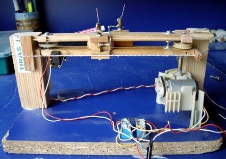

272
castellon

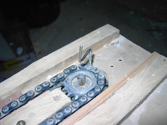

Perdona pitagorin por molestarte de nuevo, te importaría decirme como funciona exactamente este mecanismo, viendo simplemente la foto resulta un poco confuso, gracias por todo.
(Dibujo 1.JPG)
Adjuntos Dibujo 1.JPG (15KB - 224 descargas)

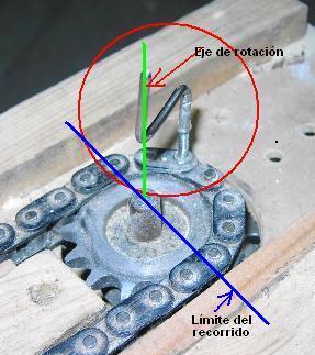

220
Sicilia (ITALIA)
Un saludo a todos

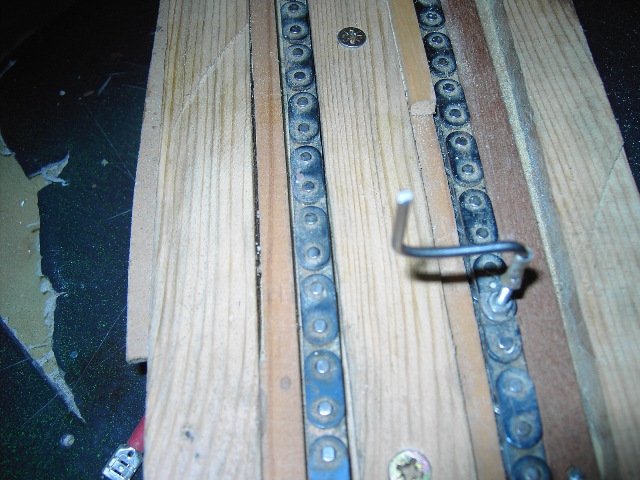

Geko, yo no quiero convencerte absolutamente a cambiar idea sobre tu proyecto ni tan menos subvalorar el trabajo de Pitagorin que también es ella una óptima solución, aunque, según mi modesto juicio, la fase realizzativa, en su colplesso, resulta un algo más complejo y probablemente también menos precisa.
Ya vi los detalles de tus fotos, tal como entendí que tu problema fue "como hacer girar los dos guardias romanos a fin recorrido."
Por este motivo te alego una foto con evidenciado el detalle del elemento donde la figura del soldado romano deberá ser fijada y te invito a observarla con atención y a seguir el exacto movimiento.
Hecho éste te percatarás que cuando la figura alcance la extremidad de su recorrido, (representada por el eje de rotación de la rueda dentada), girará sobre él mismo, siempre sobre el mismo eje de rotación, y automáticamente retomará el suyo camina en dirección opuesta con una precisión milimétrica.
¡Gracias para haber animado una vez más este foro! y le dejo a José, siempre si lo creyera oportuno, la oportunidad de dar otros spiegaziani sobre su trabajo.
Un caluroso saludo desde Italia
Aldo
Modificado por huésped extranjero 17/10/2007 18:27
(Meccanismo_3.JPG)
Adjuntos Meccanismo_3.JPG (23KB - 246 descargas)
272
castellon

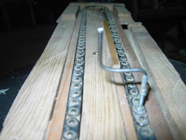

Gracias aldo, pase algo por alto en lo que ni siquiera me había percatado, el eje que sustenta a la figura debe coincidir con el eje del piñón de bicicleta, quedando así siempre en el mismo centro del recorrido de la cadena, y a su vez al final sobre los piños de bici, girando sobre su mismo eje, parece así que el soldado jira sobre su mismo eje, y retorna su recorrido me gusta esta idea, simple y fácil de lograr, pero te diré amigo aldo que no descarto todavía la primera opción que presente, soy cabezota, que le voy ah hacer, una pregunta que creo será obvia la respuesta, la cadena con el tiempo, no se destensa haciendo perder su eficacia?, y el ruido de los cojinetes de los piños, se aprecia mucho?. Gracias por todo.
220
Sicilia (ITALIA)
¡Geko, yo sé que eres un testón pero creo que tú no sabes cuánto lo soy yo!
La cadena que empleo yo es más pequeña que aquél que se usa en las bicicletas y el mismo los piños que soy un algo más grandes que una moneda de 1Euro.
Los piños deben ser montados sobre de los bujes y la cadena se tiene que tensar (pero no muy).
Los engranajes van adecuadamente oleosos y no hacen ningún ruido.

933
geko - 17/10/2007 17:50
No es molestia, lo explico con más detalle:
Segun ves en la foto, el hilo tiene 2 vueltas en un casquillo que gira sobre un eje fijo (que es un simple tornillo)
Supongamos que este hilo tire, pues el patin será arrastado hasta el final, aqui hay un final de carrera, a la vez conectados a un rele para que el motor invierta el sentido, la gracia es que ahora tira en el sentido contrario, antes de tirar el casquillo gira 180 grados, si gira es porque es el camino más facil, una vez el alambre toca con el tope, ya solo le queda seguir adelante, asi hasta el final.
Es decir, si te fijas hay un hilo abajo que es el que apreta el patin contra las guias, de esta forma cuando llega al principio ó final encuentra resistencia, el camino facil es girar 180 º, despues con la tensión del hilo seguira avanzando en el sentido correcto.
Mira con detenimiento la foto del patín, la posición del alambre, asi lo comprenderas mejor, espero no haber liado más el asunto.
La idea de huesped es fenomenal, asi no requiere inversión del motor.

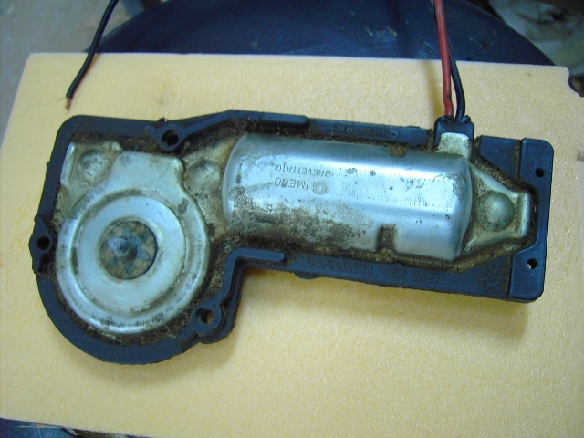

3949
Hola Geko, puedes utilizar el motor de un elevalunas de coche, yo los utilizo para mecanizar sistemas que necesitan mucha fuerza de tracción.
Las cubiteras que hace unos años estuvieron de moda en casi todos los bares y que actualmente hay muchas en cacharrerías, se pueden conseguir dos motores de escasas revoluciones y gran poder de tracción a 220 Volt.
(motor de elevalunas a 12V. cc..JPG)
Adjuntos motor de elevalunas a 12V. cc..JPG (150KB - 344 descargas)
