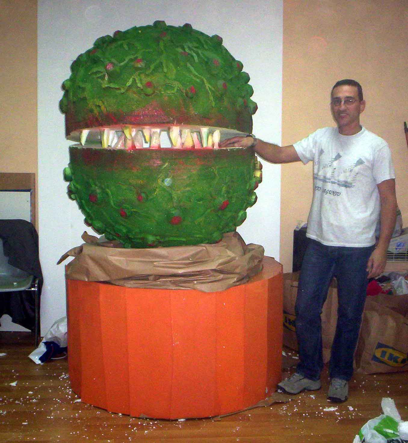

Gracias a todos por vuestras soluciones. He tenido el ordenador estropeado toda la semana pasada, por eso no he podido contestaros. Caí en la cuenta de subir el voltaje y bajar la intensidad (pura lógica según la formula de la resistencia, mayor resistencia, supuse mayor calor), y le puse un transformador de 24 vol. y 1,5 amp. y funcionó bien, corta sin ponerse al rojo. Lo que no logro encontrar en las tiendas de electrónica que conozco son fuentes regulables en amperios y voltaje a más de 12 vol. No obstante, con esto ya esta solucionado asi que no pasa nada. Y aunque estoy haciendo un belén para este año, la longitud la quería para una "sierra" (ya pondre las fotos y como la hice por si a alguien le sirve de algo), para tallar una "planta carnivora" para una obra de teatro. La tienda de los horrores, que supongo que sabeis el argumento. Os posteo unas fotos para que entendais el porque del metro de longitud. Gracias a todos.
(planta.jpg)
(planta1.jpg)
Adjuntos planta.jpg (71KB - 217 descargas)
Adjuntos planta1.jpg (99KB - 185 descargas)
Ircio
Un trabajo "terrorifico" muy bonita esa cabeza, pero si puedes achica un poco las fotos para poder leer mejor, es una sugerencia.
