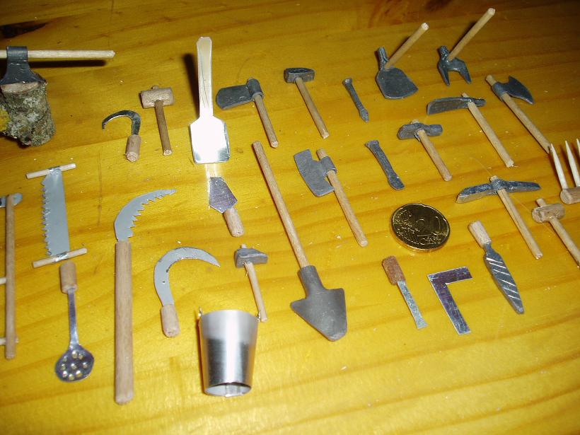

Hola Geli, lo primero, mucha paciencia, segundo, busca en un buscador de internet (google) fotografías de herramientas antiguas y básate en ellas. En madera puedes hacer muchísimas herramientas, desde picos, azadas, rastrillos, etc…
Por ejemplo, para hacer una azada coges madera de la de los cestos de fruta, que suele ser muy fina, y con un cutter (con mucho cuidado) le vas dando forma a la parte metálica. Una vez dada la forma que quieres, le haces un agujero en la parte donde va el mango, buscas un palito más o menos recto, que puede ser una rama de cualquier árbol, de la medida del agujero y lo encolas, una vez seco, con pintura metálica o con un rotulador plateado le das color.
Para hacer una horca, puedes emplear ramitas que tengan dos o tres bifurcaciones.
También en las tiendas de manualidades y bellas artes venden planchas metálicas finas (las que se usan para marquetería), para poderlas hacer directamente de metal, con unas tijeras i un punzón para agujerear
De esta manera y con paciencia puedes lograr muchísimas herramientas y adaptarlas a la medida de tus figuras.
Hola otra vez Geli, he encontrado una página que tiene fotos de herramientas antiguas en miniatura, están muy bien logradas.
hola luca_ita, creo que preguntas si es plomo lo que utilizan en la foto, la verdad es que no lo se, es una pagina bajada de internet, quizás si haces unos moldes puedas utilizar plomo fundido, pero es peligroso, en tiendas de bellas artes puedes encontrar planchas pequeñas de zinc, i al efecto da el mismo resultado.
caja herramientas.JPG (50KB - 315 descargas)
