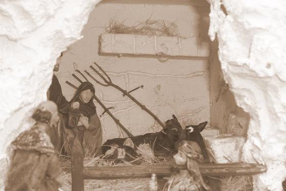

para la elaboracion de un biergo yo cojo una rama de olivo, que tenga 3 o mas salientes que me sirvan de puntas y otra mas larga que me sirva de mango. lo ato con un cuerda durante varias semanas. transcurrido este tiempo quito la cuerdo y con unas estijeras corto las puntas a la media q deseo.
aqui os adjunto una fotografia de como me quedaros los biergos

1768
19/4/2006 22:39
sencillamente geniales deyvy, aunque parezca mentira, es una herramienta un poco dificil. gracias por tu ejemplo lo pondre en practica. muchos saludos
1331
Venta del Moro (Valencia)
22/4/2006 01:10
Gracias por tu idea, deyvy, pues precisamente, hoy que he leido tu mensaje, estaba pensando como hacer un biergo "por aquí en mi pueblo, le llamaos horcajo u horca" y lo empleabamos, para subir la paja del trigo a los pajares, y ahora se sigue empleando para amontonar, las ramas de las oliveras y los sarmientos de las vides, despues de podarlas, para prenderles fuego.
Bueno, que me voy de un tema a otro, pues el biergo u Horcajo, lo quiero poner en la gruta-establo, que he hecho, para ambientarla un poco.
Me ha gustado mucho, tu biergo.

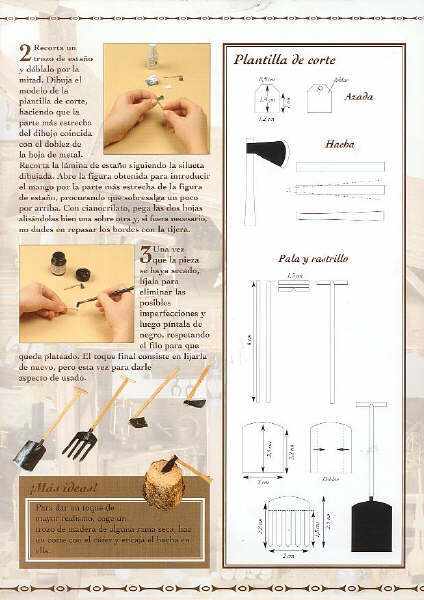

Hola geli;
Te paso algo que te puede valer para las herramientas ok salu2

lilo
22/4/2006 10:36
magnificas paginas Nikogg,a mi si que me ayudan mucho. un saludo

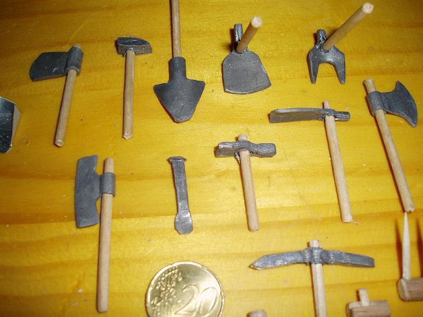

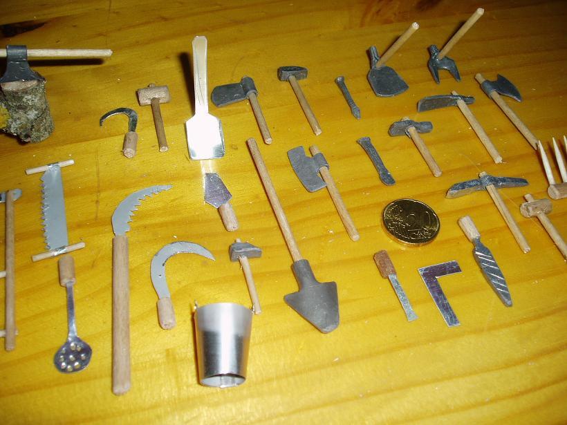

Hola Geli:
Básicamente nosotros partimos de una lámina de plomo para dar forma a las herramientas. Como mangos utilizamos los palitos para pinchito. Para sierras, cubos y otros enseres el acero fino o aluminio de las latas de refresco que se corta facilmente. Pongo una foto con algunas de mis herramientas que están a mano. saludos
José Joaquín

hola Jose Joaquin,magnificas herramientas,lo de la lamina de plomo es la primera vez que lo veo en estas miniaturas,donde se compra ese plomo?es resultado es sorprendente,mi enhorabuena,me da que tienes mucha experiencia en esto.un saludo
225
sevilla.Triana
23/4/2006 12:51
Lilo, nosotros concretamente hemos partido de un trozo de tubería encontrada en una chatarrería. La cortas y si la golpeas puedes conseguir el espesor que desees. No obstante los fontaneros la utilizan láminas ya preparadas. Algunas empresas que surten a los institutos de operadores tecnológicos también las tienen. Pero lo más barato y rápido es que te hagas de un trozo de tubo de buén diámetro y te consigas tu propia lámina. Ya has visto que no necesitas mucho.

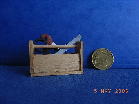

356
Málaga
5/5/2006 13:39
esta es la caja de las herramientas de mi carpintero. La sierra ya sabeis con el cortador del papel de aluminio
(caja herramientas.JPG)
Adjuntos caja herramientas.JPG (50KB - 317 descargas)

5/5/2006 15:20
Hola jose joaquin.
Me encantan tus herramientas, estan muy bien hechas.
Si recuerdas ya te di en su día la enhorabuena por tu puesto de mercado con herramientas, aunque he de decirte que en esta foto cercana se aprecia su calidad mejor.
P: Elirabi too me gusta tu porta-herramientas, quizás te lo copie. ji ji.
