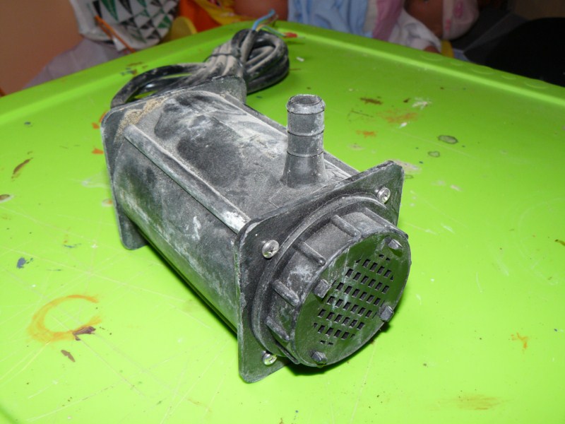

Aqui os dejo unas fotos de un rio que hice para un amigo.
Se coge un tubo de pvc de 110mm de diametro se le da la forma que uno quiere con codos de diferentes medidas 45, 90 etc y una vez que todas las piezas estan pegadas y secas se corta el tubo transversalmente para sacar una de las dos mitades. Yo luego he pegado piedras a mi gusto al tubo de pvc, se pegan con masilla de poliuretano que se vende en tubos como si fuera silicona pero es muy resistente al agua y se pega con todos los materiales, el nombre por el que mucha gente lo conoce es sycaflex, por la casa comercial.
