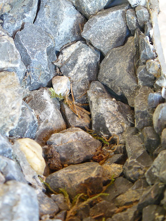

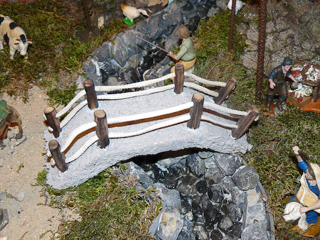

Aqui os dejo unas fotos de un rio que hice para un amigo.

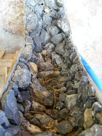

Se coge un tubo de pvc de 110mm de diametro se le da la forma que uno quiere con codos de diferentes medidas 45, 90 etc y una vez que todas las piezas estan pegadas y secas se corta el tubo transversalmente para sacar una de las dos mitades. Yo luego he pegado piedras a mi gusto al tubo de pvc, se pegan con masilla de poliuretano que se vende en tubos como si fuera silicona pero es muy resistente al agua y se pega con todos los materiales, el nombre por el que mucha gente lo conoce es sycaflex, por la casa comercial.

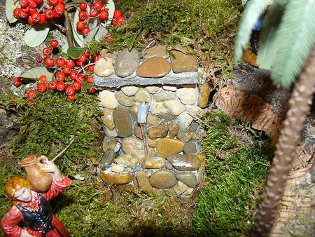

Tambien dejo muna foto de una fuente que hice con la misma tecnica de pegar piedras.

Me gusta mucho tu río, la foto de los patos es preciosa, además queda muy real.

Para cortar el tubo yo empleo una mini-radial con un disco de hierro, pero si os supone un esfuerzo economico se puede cortar perfectamente con una hoja de sierra de hierro de esas alargadas que no creo que valga más de un euro.

La bomba esta situada en un cubo debajo de los tableros del belen, de ella sale una goma hasta el principio del rio. Al final del rio he puesto un tubo que hace de desagüe qu tambien va a parar al cubo. Os pongo unas fotos de orientacion.
