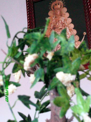

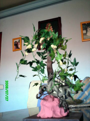

Suny ya te las he mandado otra vez es que no soy capaz de subirlas no se que le pasa al programita de hacerlas mas chicas que no me va pero bueno teniendote a ti je je je je je muchas gracias por subirlas espero que os gusten
bueno recuerdo que las uvas estan echas con bolitas de sopa maravillas y son para unas figuras de 16 cm para un pesebre para mi hermana (que espero terminar para estas navidades) y las hojas son de unas miniplantas de plastico compradas en verdecora en las rebajas que vienen que ni pintadas para todos estos menesteres.Espero que os gusten es la primera ves que hago otra cosa que no sean las casas a ver si al Alberto que tampoco la a visto le gusta.

Aquí os pongo las foticos de las uvas de Jomamida... no veas el "trabajo" que me has dado con su reducción... ya te vale ji ji.
