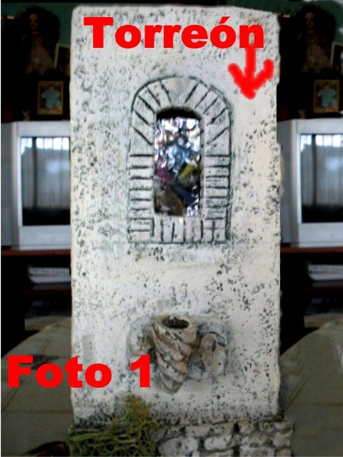

1º Hicimos dos torres iguales de 26 cm. de alto * 10 cm. de ancho * 8 cm. de fondo. Dibujamos y recortamos, con una sierra de marquetería, los huecos de las dos ventanas frontales. Medidas del hueco de las ventanas: 5 cm. de alto * 2,3 cm. de ancho. Las cuatro paredes y el techo, lo pegamos con cola blanca de carpintero. Foto 1.

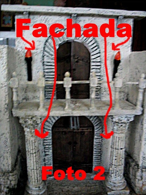

2º Lo siguiente fue, hacer la fachada de entre las dos torres. Medidas de la fachada: 35 cm. de alto * 22 cm. ancho * 1 cm de fondo “que es la medida del grosor del citado corcho”. Dibujamos y recortamos, con una sierra de marquetería, los dos arcos de la puerta del balcón y de la puerta de entrada al castillo. ( Medidas de los arcos) Arco del balcón: 12 cm. de Alto *6,5 cm. de ancho. Arco de la puerta de entrada: 13 cm. de alto * 9 cm. de ancho. Foto 2.

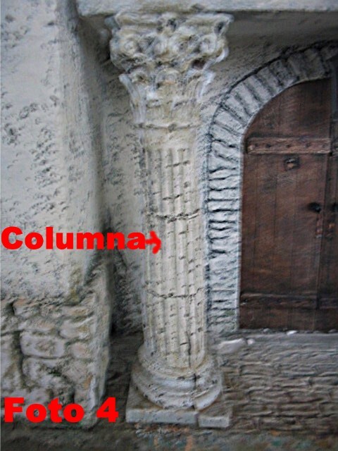

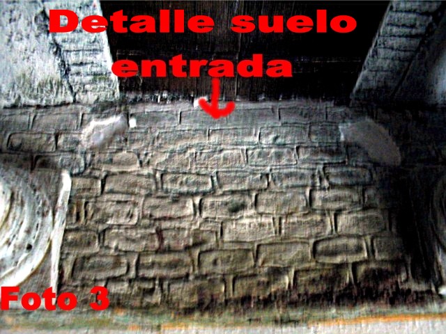

4º Al suelo de la entrada, le pegamos dos columnas de 15 cm. de alto. Con una separación al lado de cada torre de 2 cm. “Estás columnas, las compré ya hechas de marmolina”. Foto 4.

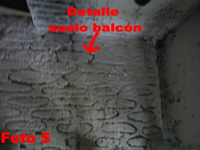

5º Hicimos una estructura rectangular, de corcho, 1 cm de grosor, para el suelo del balcón de 22,5 cm. de largo * 7,5 cm. de ancho. Y lo pegamos, con cola blanca de carpintero, encima de las columnas, a los laterales de las dos torres y al frente de la fachada. A este suelo lo recubrimos de aguaplast y cuando estaba seco, le dibujamos y marcamos, con el punzón, las losas de él. Foto 5.

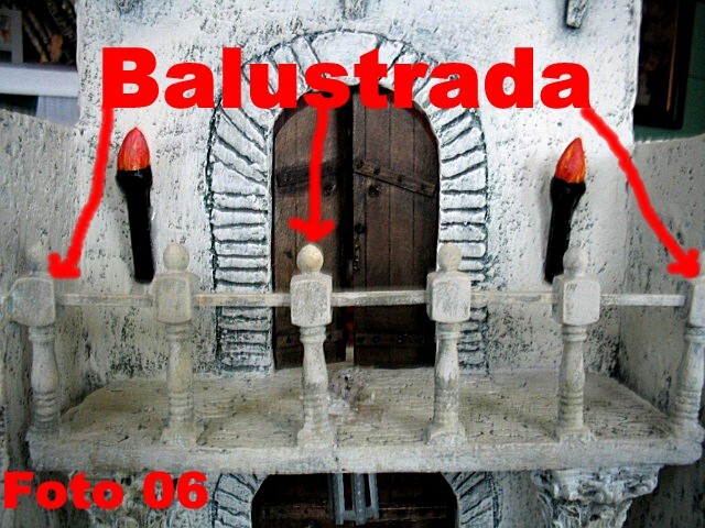

6º Al suelo del balcón, le pegamos una balaustrada, que habíamos hecho, con unos barrotes, torneados “que venden, en las casas de manualidades, para los balcones, de las casitas de muñecas” y con una tira fina de madera de balsa, de 2 mm. de grosor, entre barrote y barrote. Medida de la balaustrada: 22 cm. de largo * 6.5 cm. de alto. Separación entre barrote y barrote: 2,8 cm. “Aclaración: Los dos primeros barrotes, de cada extremo de la balaustrada, van pegados a los laterales de cada torre. Fotos 06 y 6.

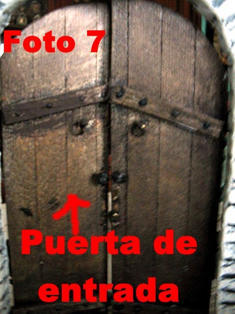

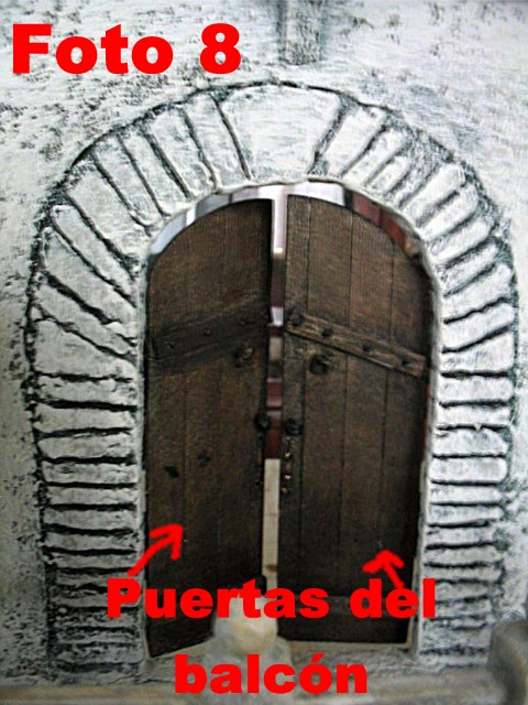

7º Hicimos con los palitos, planos, que vienen en los polos “para darle la forma de duelas a las puertas de la entrada y del balcón”, las dos puertas dobles, del castillo. Les pegamos a arriba y abajo a cada puerta, dos listoncitos, de 4 cm. de largo * 5 mm de ancho, para reforzar la madera y al paso, para que hiciera un poco decorativo. “Observación: Los dos listoncitos de arriba, de las puertas del balcón, van pegados un poco en diagonal, los demás van pegados en horizontal”. ( Medidas de las puertas) Puerta de entrada: medida de cada hoja, 13 cm. de alto * 4 cm. de ancho.
Puerta del balcón: medida de cada hoja, 12 cm. de alto * 3,5 cm. de ancho. “Dándoles la forma de los huecos, respectivamente, de los arcos, que anteriormente habíamos hecho” de Fotos 7 y 8.

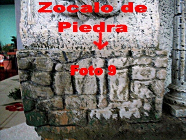

8º En los bajos de las dos torres, le pegamos unos zócalos de piedra, que anteriormente había hecho de poexpan extruido y talladas las piedras, en relieve, con el cutex. Luego dándole unos golpecitos con el cepillo de púas, para sacarle la textura a las piedras. Medidas de los Zócalos: 11 cm. de largo * 6 cm. ancho, para la cara frontal de la torre; Zócalo para la parte lateral de la torre “ que va adosada a la fachada” 8 cm. de largo * 6 cm. de ancho. Foto 9.

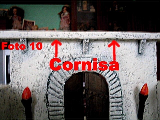

9º En la parte superior de la fachada, le hicimos y pegamos, una cornisa, con corcho de 1 cm. de grosor * 27 cm. de largo * 4 cm de ancho. Aclaración: Esta cornisa lleva en la parte de abajo y pegadas a la fachada del castillo, haciendo ángulo, tres pequeñas piezas de corcho de 1 cm. de grosor * 2 cm de diagonal * 1 cm de alto. Foto 10.

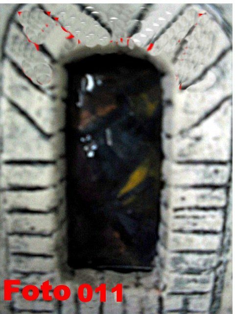

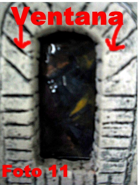

10º Alrededor de los arcos de las ventanas y puertas, le dibujé y marqué, con el punzón, a modo de piedras rectangulares, imitando las dovelas y otros elementos de los arcos, de aquellos tiempos. Foto 11.

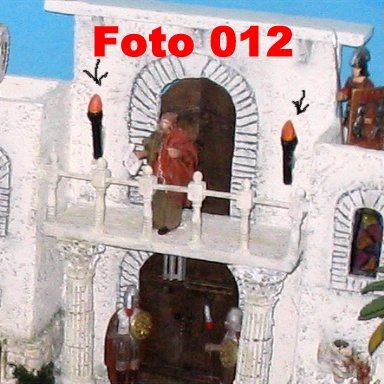

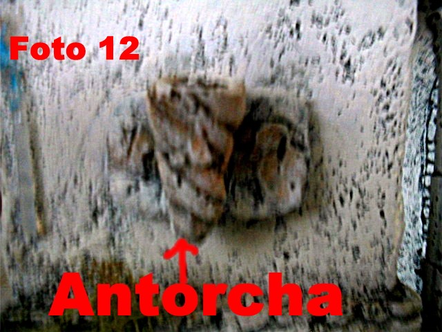

15º Iluminación del castillo: yo le puse a las dos torres, unas antorchas, que ya vendían hechas y con su bombillita en cada una, para que iluminara el castillo. Foto 12.
También le puse dos teas hechas por mí, a cada lado de la puerta del balcón, para que iluminaran a Herodes, cuando esta asomado a la balaustrada de dicho balcón. Foto 012.

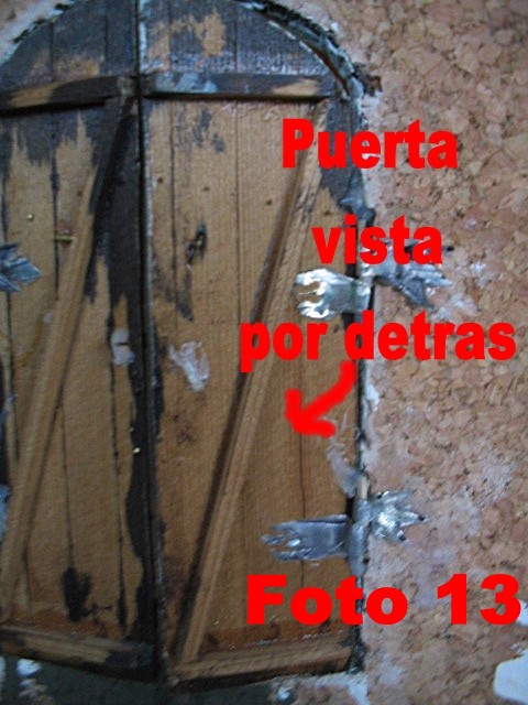

Foto 13: Vista trasera de una de las puertas.

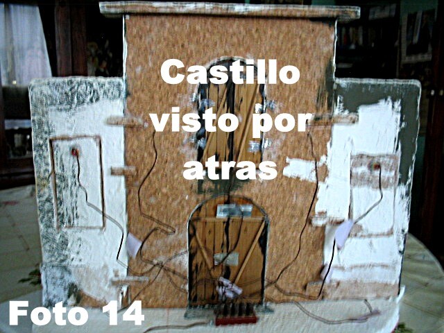

Foto 14: Vista trasera de todo el castillo y conexionado de los cables, de las diferentes bombillas y antorchas empleadas en él.

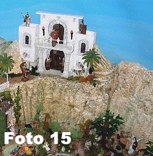

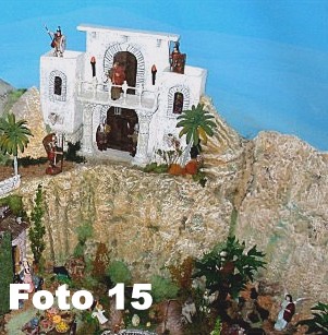

Y ya tenemos nuestro castillo de Herodes terminado. Foto 15.
