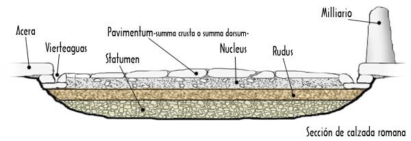

De todas formas si estas interesado en calzadas romanas quedan muy bien hechas de porex, te dejo unas fotos para que saques ideas.
(calzadaRomana.jpg)
(calzada_romana.jpg)
(construccion calzada.jpg)
Adjuntos calzadaRomana.jpg (16KB - 210 descargas)
Adjuntos calzada_romana.jpg (23KB - 191 descargas)
Adjuntos construccion calzada.jpg (29KB - 213 descargas)
