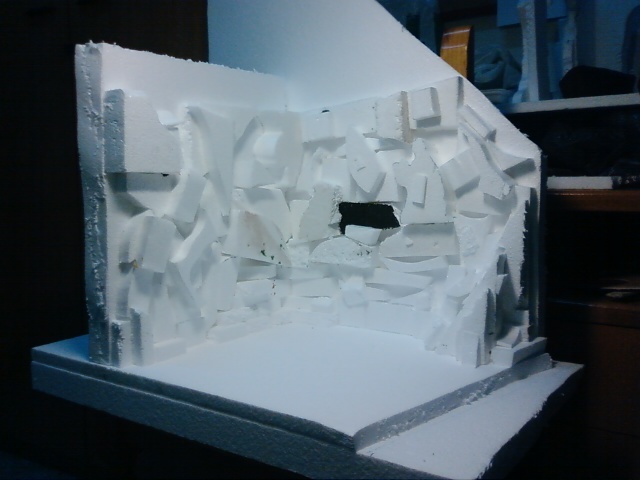

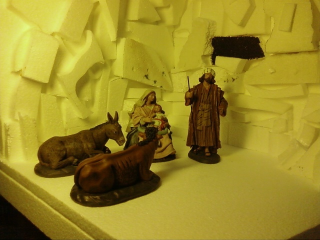

Os muestro los pasos, que hasta ahora he seguido, para la construcción de la Gruta, donde se alojará el Nacimiento de mi Belén 2010.
Esta Gruta ocupará la parte izquierda del Belén, correspondiéndose con el proyecto “ Mi boceto para 2010 ” que podéis ver en el apartado de Planteamientos :

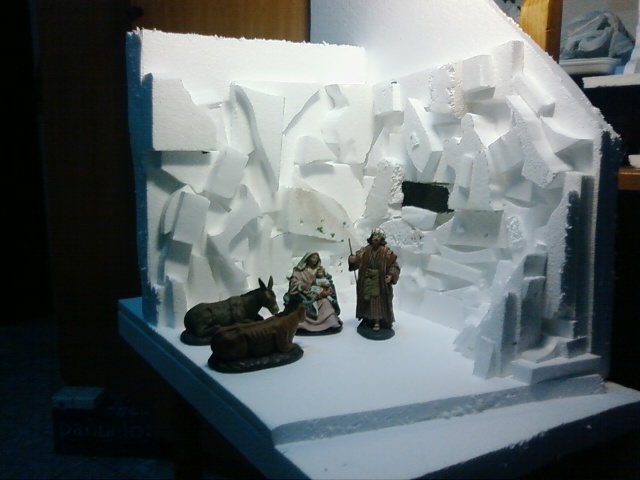

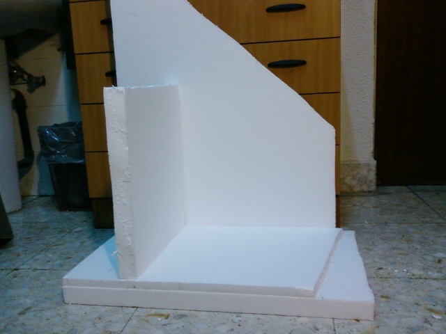

Foto 1 Estructura formada con planchas de porex de 5 y 2 cms.

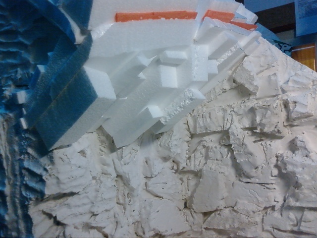

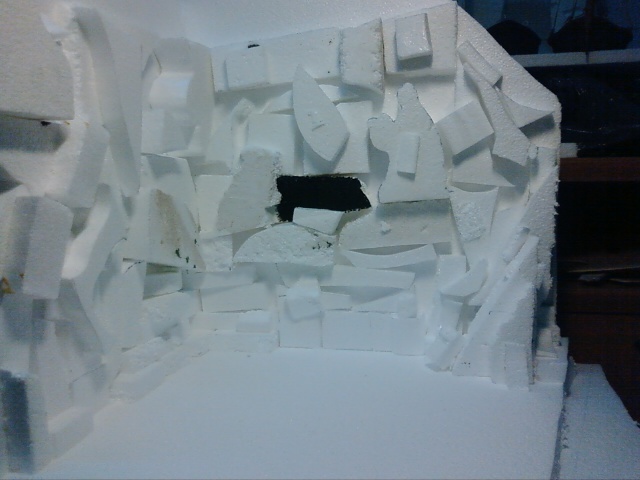

Fotos 2, 3, 4 y 5 Pegado de trozos de porex sobre las paredes, de manera irregular.

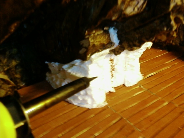

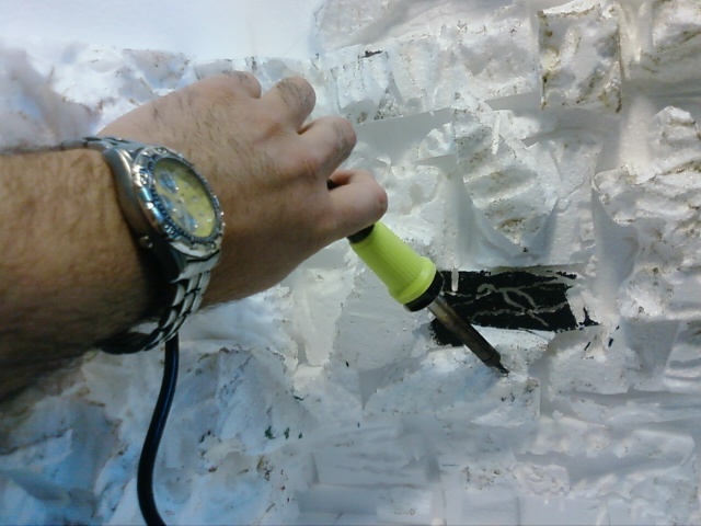

Fotos 6 y 7 Con la ayuda de un soldador eléctrico, damos forma a las “rocas” redondeando y haciendo hendiduras.

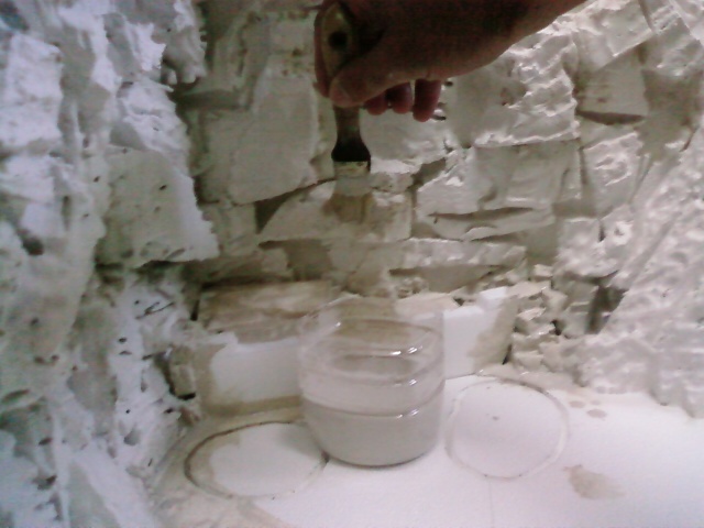

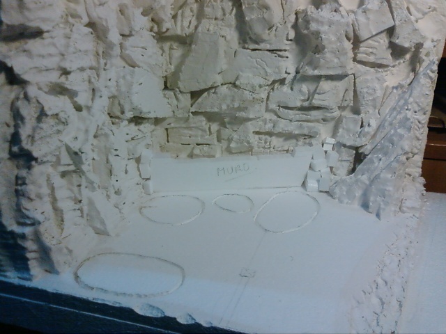

Fotos 8 y 9 Aplicamos escayola, más bien líquida, con una paletina. También he señalado donde se ubicarán las figuras definitivamente. Para practicar el rebaje donde esconder las peanas.

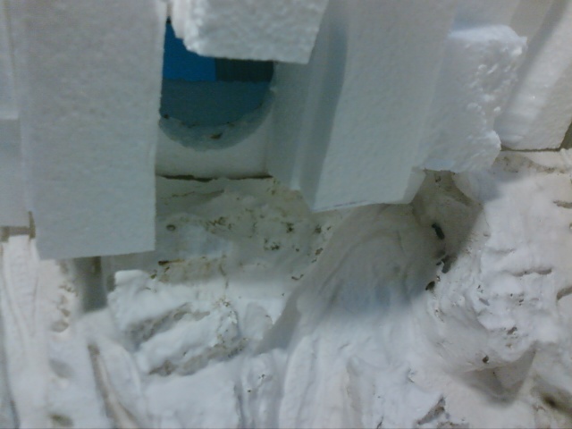

Foto 10 Pegamos en el techo, al igual que hicimos con las paredes, trozos de porex de manera irregular.

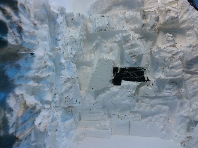

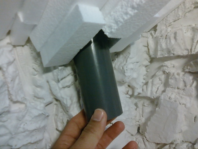

Fotos 11 y 12 Hemos dejado en el techo, un orificio por donde introducir un tubo de PVC, donde alojar el foco.

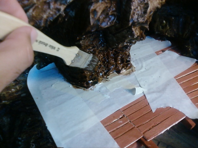

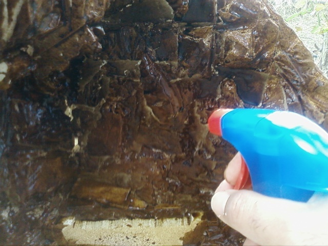

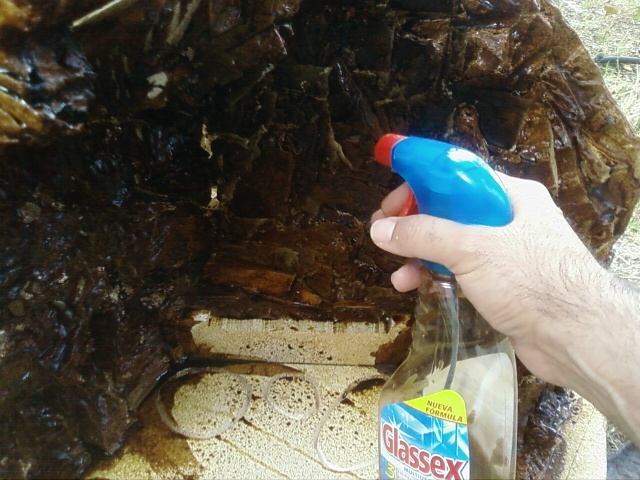

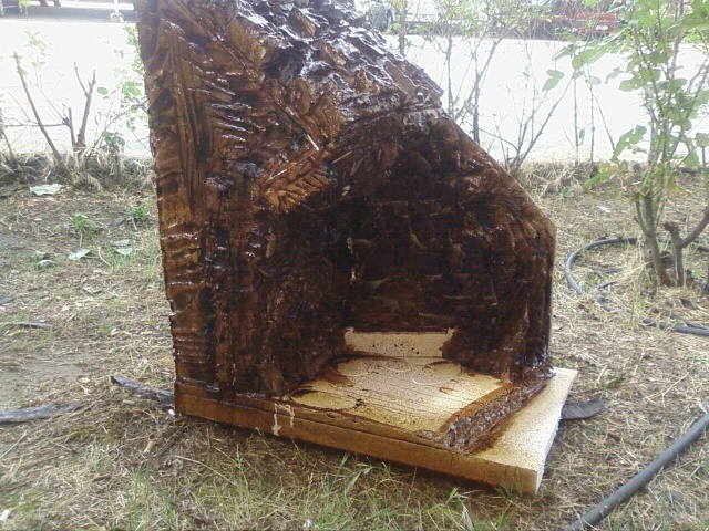

Fotos 13, 14 y 15 Pulverizamos nogalina sobre la escayola seca.

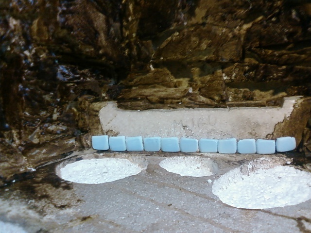

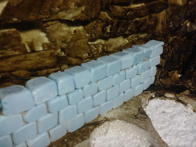

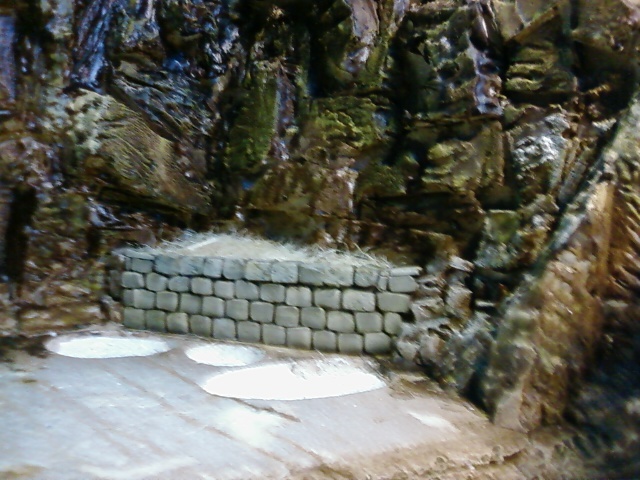

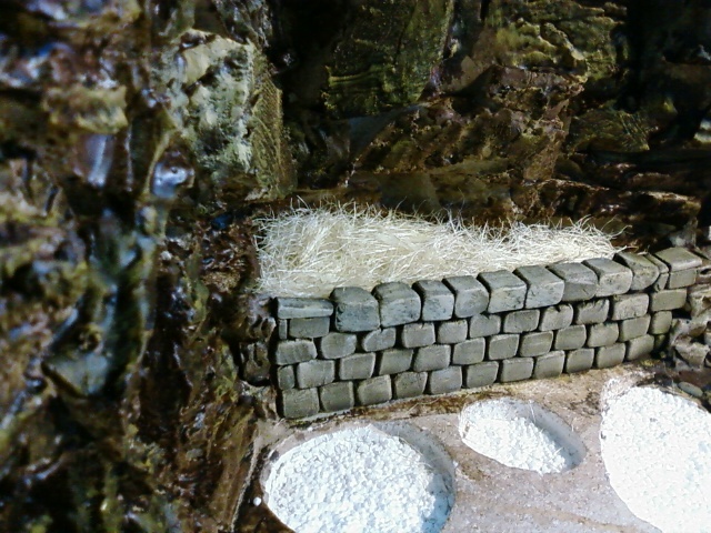

Fotos 16 y 17 Sobre un trozo de porex, pegamos láminas de porex del duro. Para formar un muro de piedra que hará las veces de pesebre.
Fotos 18, 19 y 20 Pintado del muro. Base de Siena tostada, pincel seco con ocre para terminar con gris paloma.

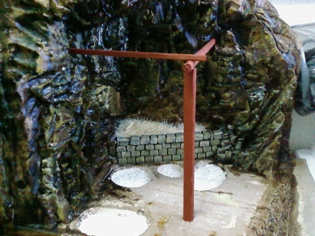

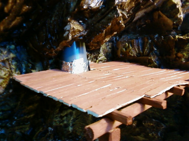

Foto 21 Comenzamos a construir el altillo, con madera de balsa, donde estarán los enseres de labranza, pesca o despensa.

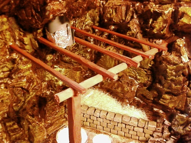

Foto 22 Completamos los travesaños del techo.
Foto 23 Cubrimos con tablas el suelo del altillo.

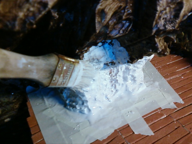

Foto 24 Ocultamos con "roca" el tubo de PVC y procedemos de la misma forma que hicimos con el resto de la gruta:
Foto 25 ...Hendiduras con el soldador...
Foto 26 ...Escayola con paletina...
Foto 27 ...Pintamos con nogalina...

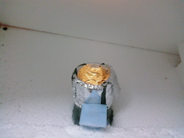

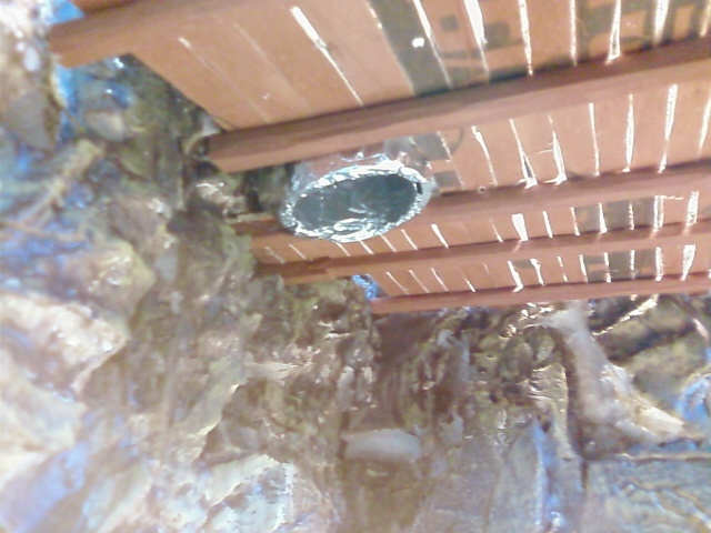

Foto 28 Parte inferior del tubo, por donde saldrá la luz para iluminar la escena.
Foto 29 Parte superior del tubo, oculto en el interior de la estructura de la gruta.

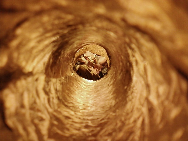

Foto 30 Interior del tubo, forrado con papel de aluminio para que proyecte mejor la luz del foco.

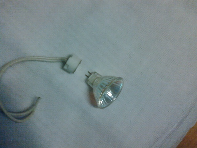

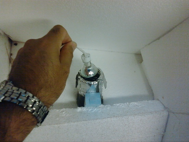

Foto 31 Lámpara dicroica con su latiguillo de conexión. Creo que 35W serán suficientes.
Foto 32 Introducimos la lámpara en el interior del tubo.

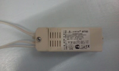

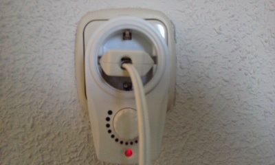

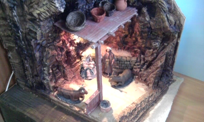

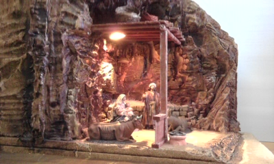

Foto 33 : La lámpara la conectamos a un transformador de 12v. Hay otras lámparas de este tipo que no lo necesitan, van directamente a 220v.
Foto 34 : Del transformador, al regulador de intensidad.

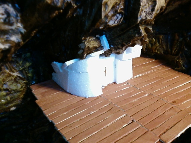

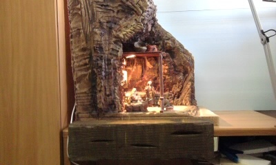

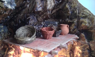

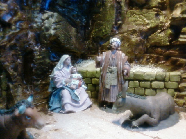

Fotos 35 y 36 : Así quedará. Falta un poco de serrín para ocultar las peanas, poner un poco de musgo entre las piedras de la Gruta y algunos detalles más. Pero eso lo dejamos para el montaje definitivo.
Foto 37 : Detalle del altillo.
Foto 38 : FIN .

23/10/2010 19:16
Fenomeno, es muy bonita esa gruta. y el hueco muy bien aprovecado. Yo solo le pondría una escalera para que puedan coger los cestos sin romperse nada.

3/11/2010 18:51
Muy bonita y original; la segunda foto parece una obra surealista de Miguel Barceló...y al final el resultado es asombroso.
