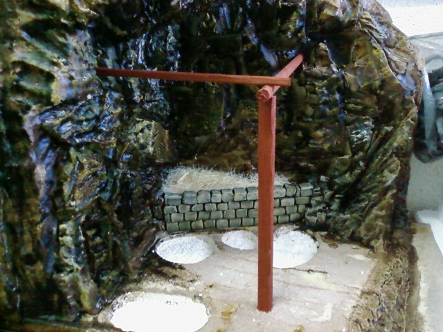

Sobre un trozo de porex, pegamos láminas de porex del duro. Para formar un muro de piedra que hará las veces de pesebre.
Fotos 18, 19 y 20
Pintado del muro. Base de Siena tostada, pincel seco con ocre para terminar con gris paloma.
Foto 21

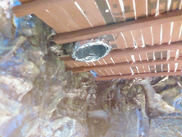

Foto 24 Ocultamos con "roca" el tubo de PVC y procedemos de la misma forma que hicimos con el resto de la gruta:

Foto 28 Parte inferior del tubo, por donde saldrá la luz para iluminar la escena.
Foto 29 Parte superior del tubo, oculto en el interior de la estructura de la gruta.
Foto 30 Interior del tubo, forrado con papel de aluminio para que proyecte mejor la luz del foco.
Foto 31 Lámpara dicroica con su latiguillo de conexión. Creo que 35W serán suficientes.
Foto 32 Introducimos la lámpara en el interior del tubo.

Foto 37 : Detalle del altillo.
Foto 38 : FIN .
