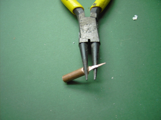

Tubo de cobre de (un cuarto).JPG (130KB - 213 descargas)
Corte lateral.JPG (155KB - 187 descargas)
Corte realizado.JPG (129KB - 199 descargas)
Aplanamos con un martillo.JPG (141KB - 205 descargas)
Con unas tijeras damos dos cortes a inglete.JPG (125KB - 204 descargas)
Lima de media caaÃa para afinar la puntera.JPG (143KB - 214 descargas)
Alicate de punta redonda para centrar la puntera.JPG (115KB - 192 descargas)
Soldador de los chinos.JPG (123KB - 219 descargas)
Puntera acoplada a soldador.JPG (95KB - 204 descargas)
