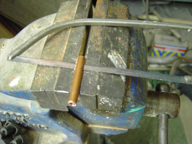

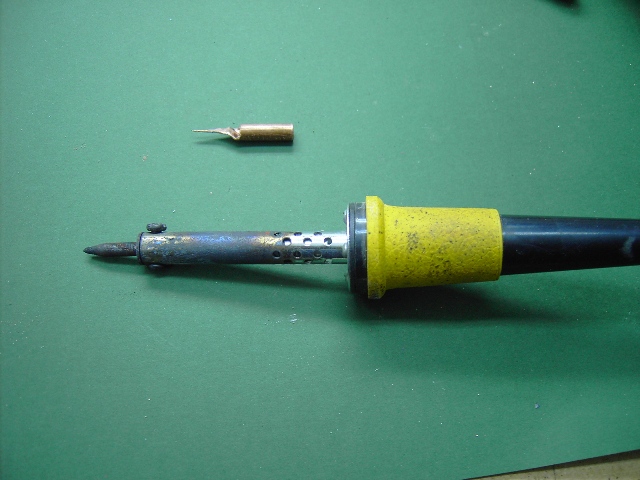

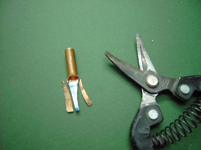

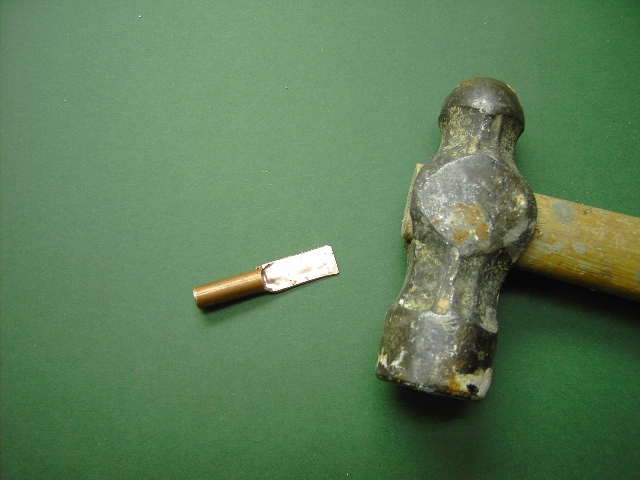

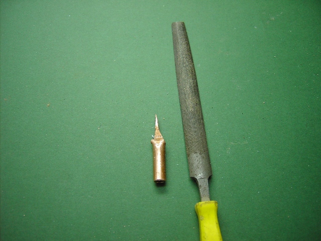

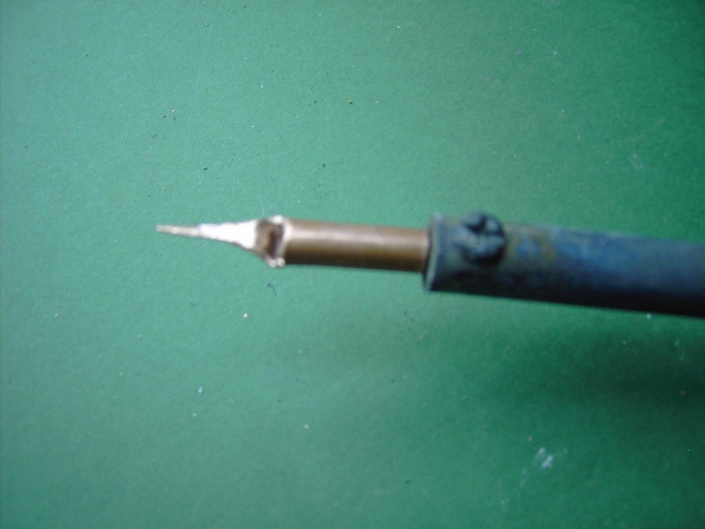

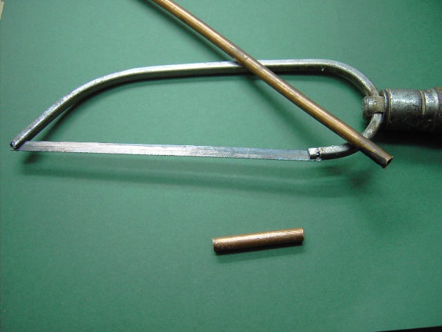

María Eugenia, te pongo un paso a paso que saqué....por si las moscas, jeje.
(Tubo de cobre de (un cuarto).JPG)
(Corte lateral.JPG)
(Corte realizado.JPG)
(Aplanamos con un martillo.JPG)
(Con unas tijeras damos dos cortes a inglete.JPG)
(Lima de media caaÃa para afinar la puntera.JPG)
(Alicate de punta redonda para centrar la puntera.JPG)
(Soldador de los chinos.JPG)
(Puntera acoplada a soldador.JPG)

Lo dicho antes Maestro!!!pero ahora con la puntera Impresionante la sencilles con que haces las cosas.Yo y seguro que muchos mas,buscando soldadores con la puntera fina y mira por donde,un tubito de cobre y unas tijeras y tienes la puntera a tu gusto.Gracias por compartir tu sabiduria con todos!!!!

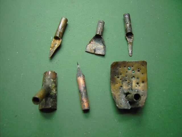

María Eugenia, te pongo una foto con más utensilios, para que des trabajo a tu padre, jeje. Tengo que decirte que mi amiga Mijita también se ha fabricado un chirimbolo de esos para hacer tejas, pero me da la impresión que no le funciona muy bien, je je, y he pensado que podrías darle tú unas clases, bueno, no sé si os conocéis en persona, je je.
