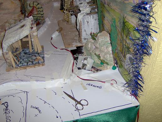

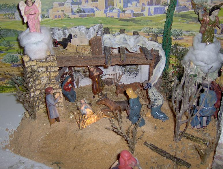

Puesto el belén y problemas con la luz!!!!!!!!!!!, resulta que tengo un foco realizado con una lámpara de frigorífico frente al portal, y señores, tras unos dís con problemas NO ME FUNIONA!!!!!!, ahora una vez terminado el belén, NO ME FUNCIONAAAAAAA :(, estoy muy triste, porque no se lo que le pasa, he tenido que sacar el foco de la tierra y desarmar un poco, CON LO BIÉN QUE ESTABA!!!!!!!!!!!!!....
Bueno si alguien me da una solución de lo que pueda estar pasando.... es una lámpara de frigorífico, que va directamente a 220v, alrededor lleva una estructura hecha con papel albar para tapar la bombilla y hacer el efecto del foco, encima lleva tierra, ¿puede ser que se haya calentado, pero del calentor no se rompen las lámpras, fundida no está, ¿que crreis que debe hacer? POR DIOS DADME UNA SOLUCIÓN YA TENGO DEMASIADO CON VOLVER A MONTAR UN TROCICO DEL BELÉN.
Torresol, tú que usas bombillas de frigorífico, le puede haber psasdo algo al casquillo, por dios, necesito vuestr ayuda mas que nunca.
Os adjunto unas fotillos de antes de terminar el belén precisamente cuando puse el foquillo
