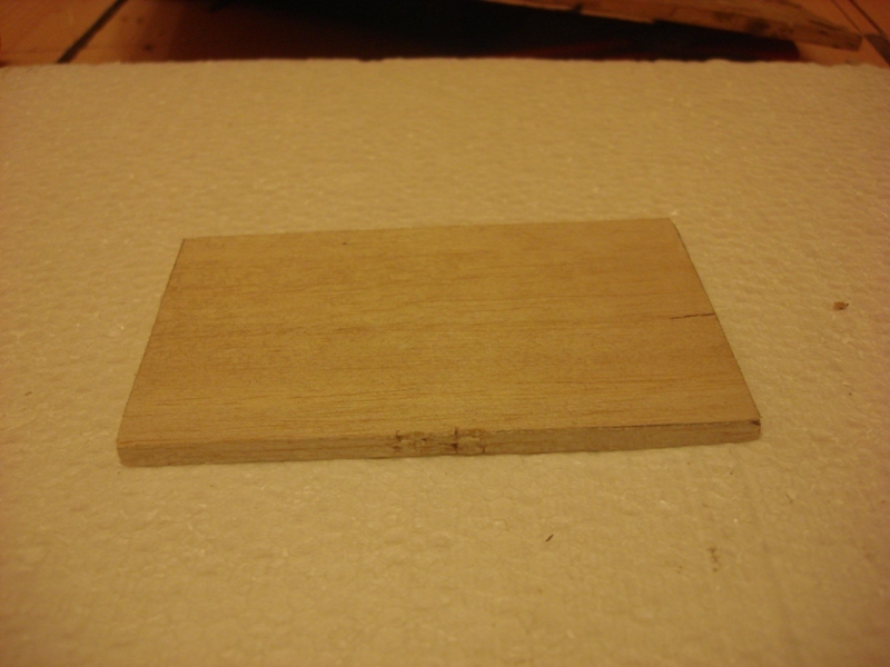

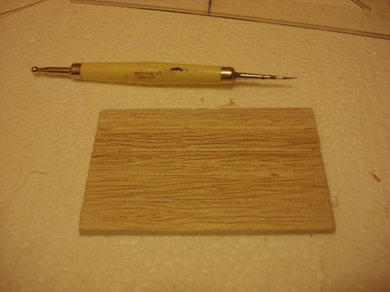

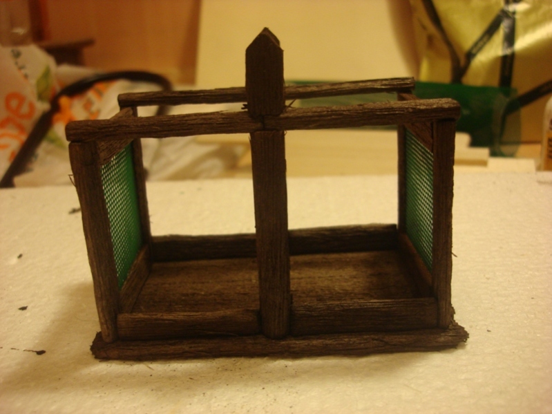

Bien, para empezar hice la base del gallinero, con un trozo de madera de balsa (foto 01).

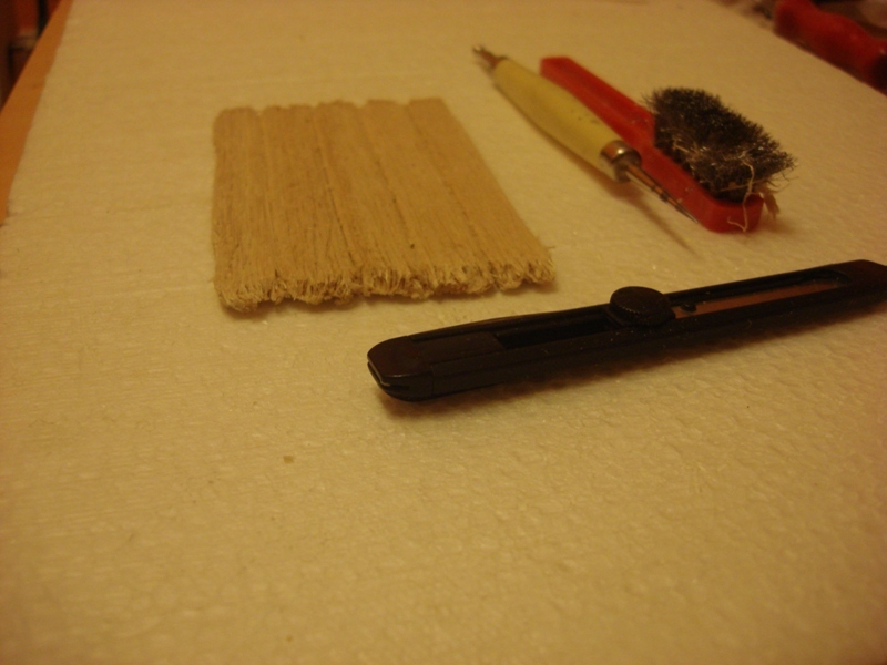

Marco las divisiones de los tablones y con un cúter corto esta marca en forma de V, posteriormente con un punzón, hago las vetas de la madera (foto 02)

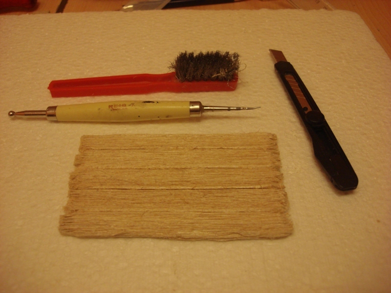

Paso un cepillo de púas de alambre por toda la superficie, para marcar todas las vetas posibles y envejecer así la madera (fotos 03 y 04)

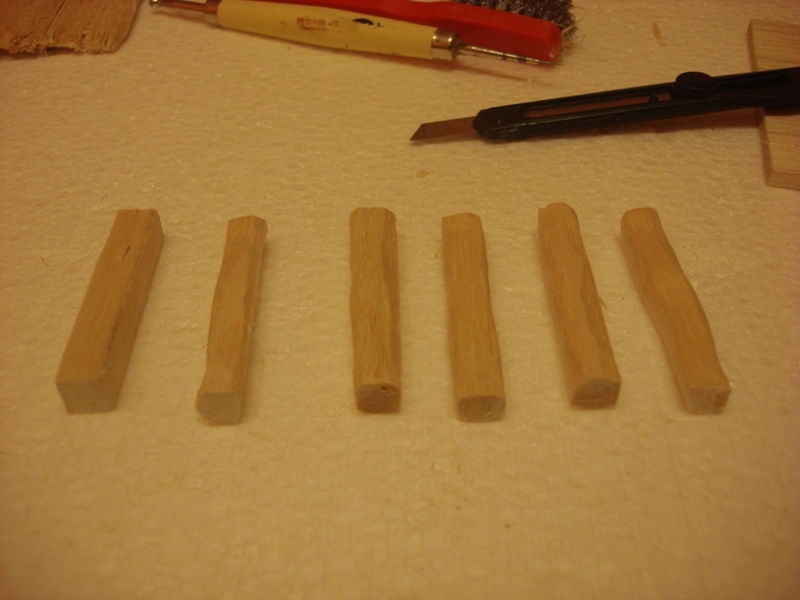

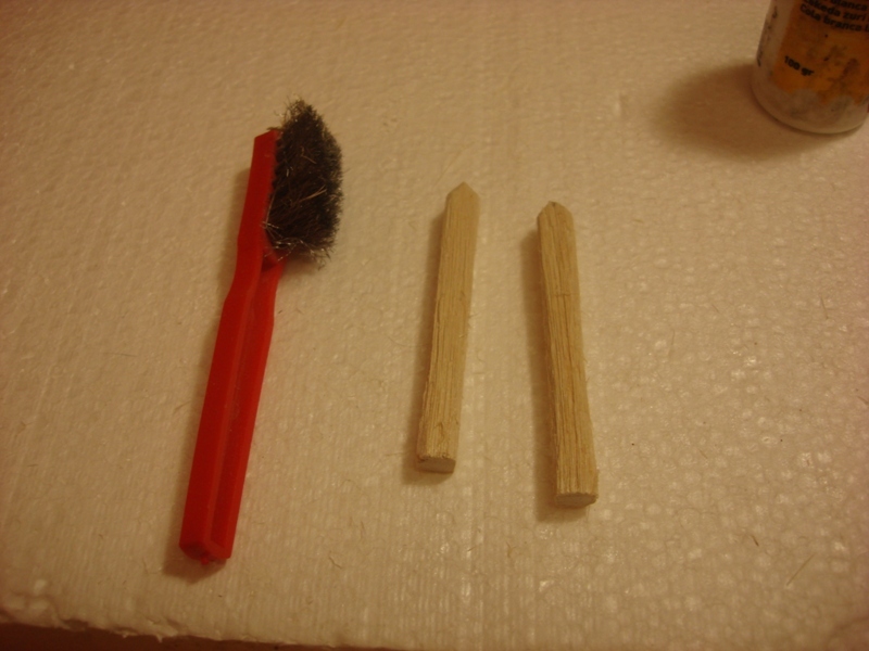

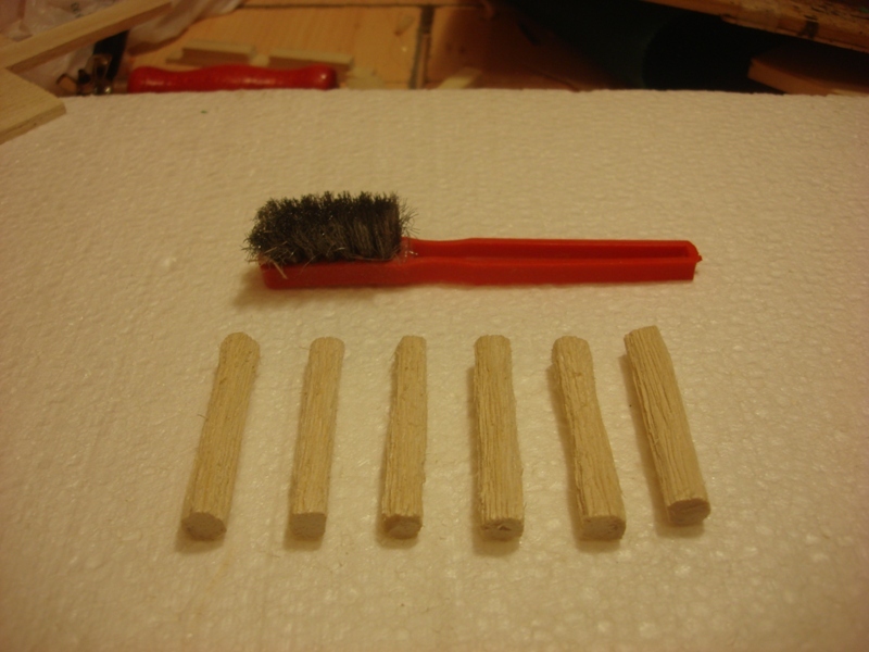

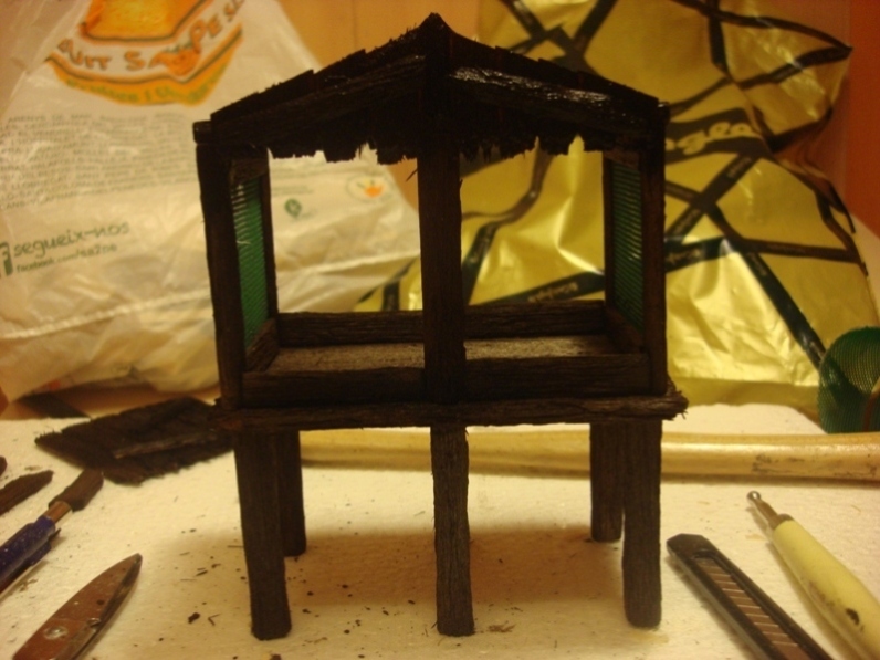

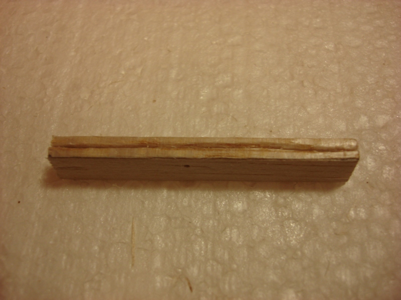

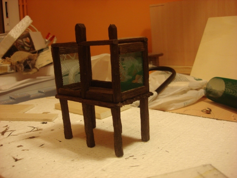

Posteriormente, hice las patas. Con el cúter he cortado los cantos de la madera para hacerlos irregulares y del mismo modo que en el paso anterior (punzón y cepillo de púas de alambre) marco las vetas de la madera (fotos 05, 0 y 07)

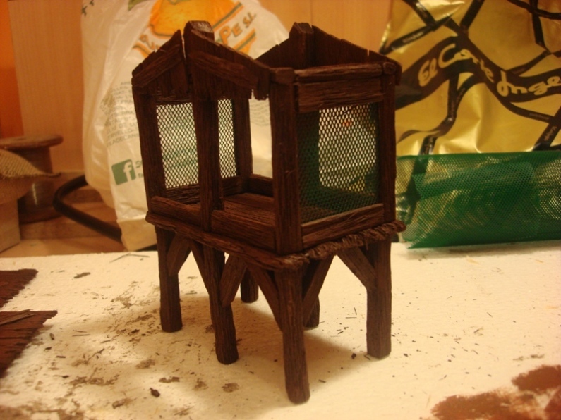

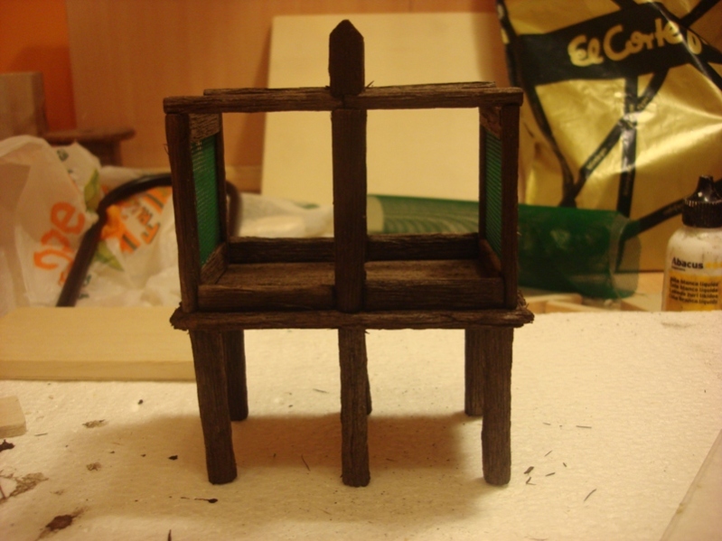

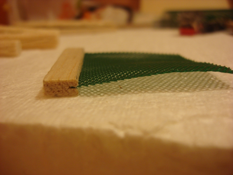

Después he hecho los marcos de los laterales que cerrarán el gallinero. Corto unos trozos de madera de balsa con las medidas de los huecos y con el punzón, hago un "corte" profundo, pero sin llegar a partir el trozo, en las cuatro piezas que forman los marcos. Por ese "corte" introduzco la mosquitera, hasta hacer una "ventana" cerrada con mosquitera en lugar de cristal (fotos 08, 09 y 10)
Sigo haciendo las piezas del conjunto, y las envejezco del mismo modo que los paso anteriores, con el punzón y el cepillo de púas de alambre (foto 11)

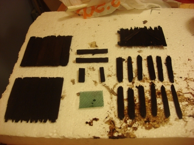

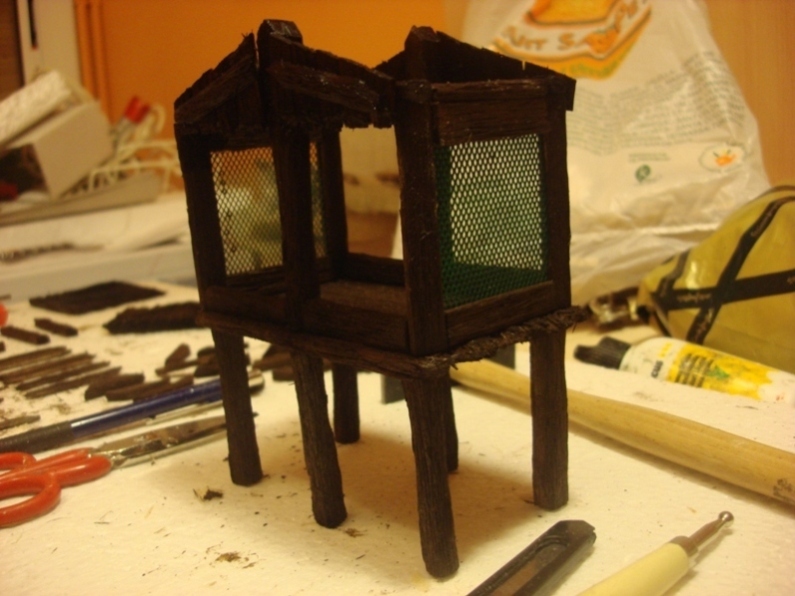

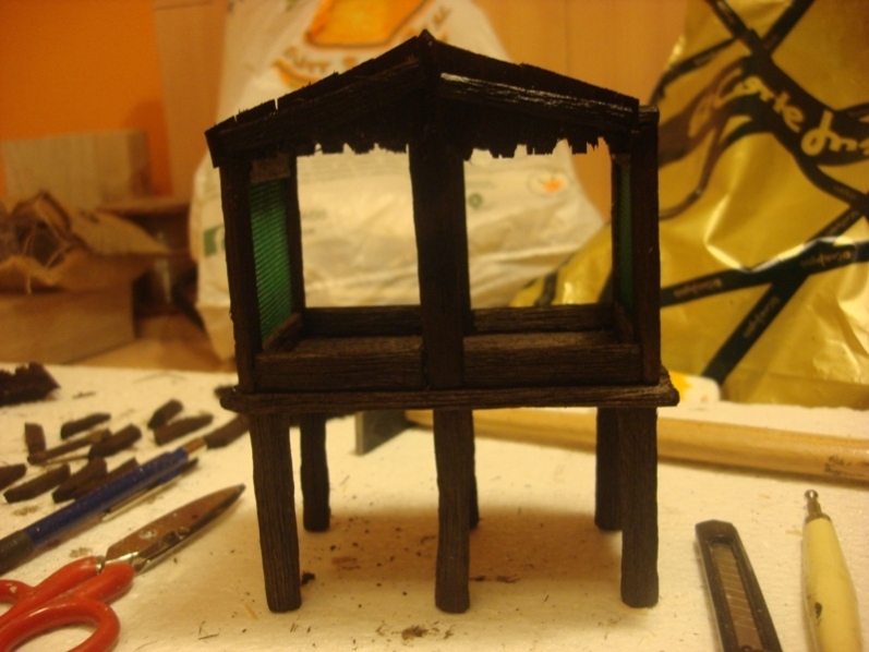

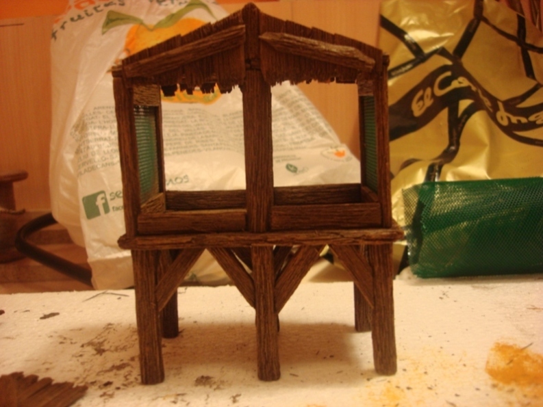

Con todas las piezas de la estructura hechas, llega el momento de empezar a pintar y a todas las piezas, les doy una buena capa de nogalina. Es MUY IMPORTANTE pintarlas antes de montar el gallinero, pues allá donde caiga cola o súper glue, la nogalina no cogerá (foto 12)

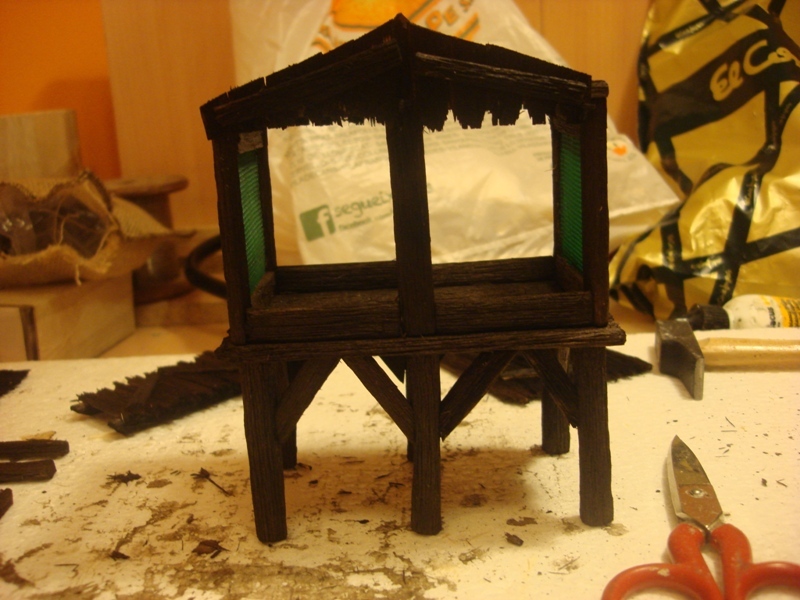

Una vez secas todas las piezas (24 hrs aprox) llega el momento de empezar a montar lo que será el gallinero (fotos de 12 a 17) Las piezas las he pegado con super glue. Con una simple gota en las uniones es suficiente. Este pegamento no daña la madera, no mancha y por su rapidez en secar, es ideal para este tipo de montajes.

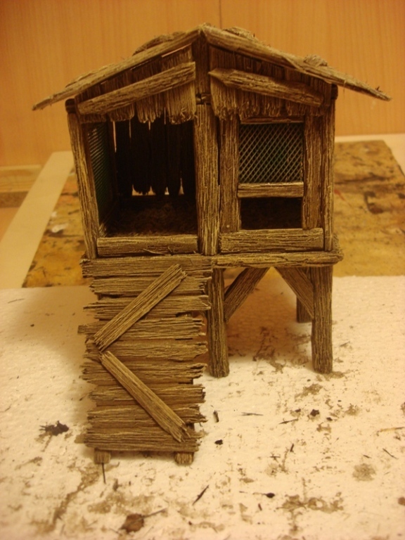

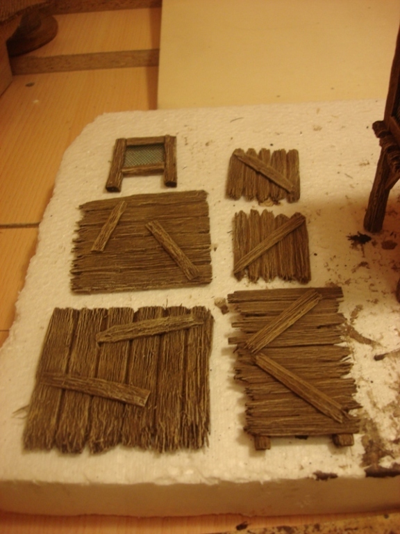

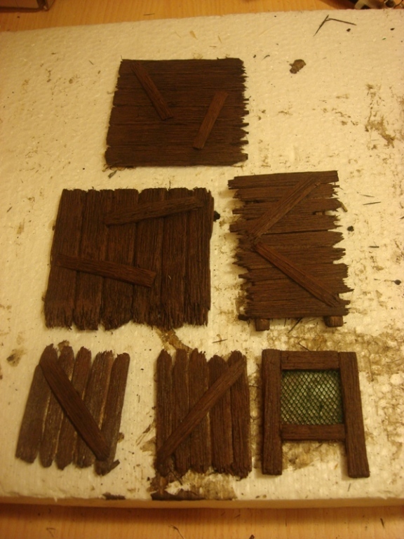

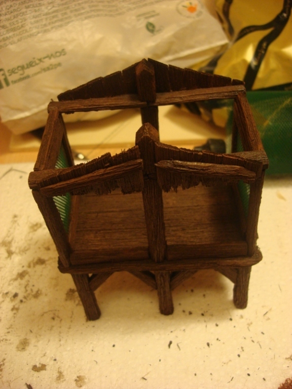

Seguimos haciendo las piezas como, techo, laterales, pasarela (escalinata) etc, siguiendo los métodos explicados anteriormente y pintados del mismo modo (foto 18)
Y seguimos montando... (fotos 19 a 22)

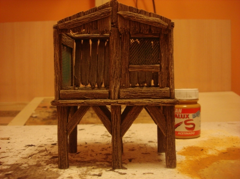

Llega el momento de empezar a darle sentido a todo el conjunto, aclarando las piezas de madera con la técnica de pincel seco. En primer lugar con un tono de marrón rojizo todo el conjunto por igual (fotos 23 a 26)
Seca la primera capa, damos una segunda, con la misma técnica esta vez con color ocre también a todas las piezas (fotos 27 y 28)

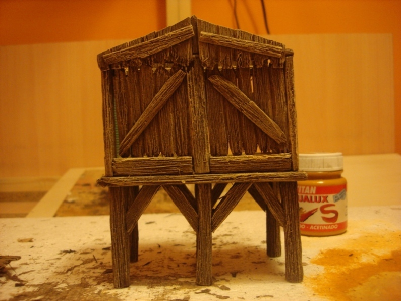

Por último, una capa muy leve con blanco roto con una pizca de ocre. Ojo, muy poco ocre, simplemente para romper el blanco (fotos 29 a 31)

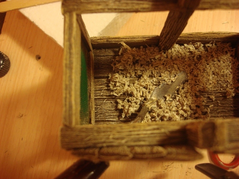

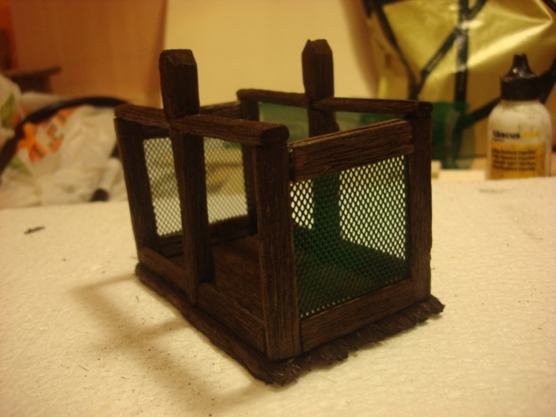

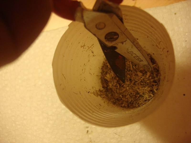

Antes del montaje definitivo, en lo que será la base del gallinero pongo un poco de paja (foto 32) En un vaso de plástico, con unas tijeras, desmenuzo esta paja en lo que considero casi un serrin (foto 33).
Hecho esto, en el mismo vaso, vierto un poco de cola blanca y remuevo bien toda la mezcla. Con una paletina de bellas artes, esparzo bien la mezcla cubriendo toda la base del gallinero, procurando dejarlo de forma irregular (fotos 34 y 35)

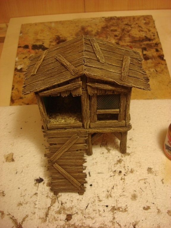

Y prácticamente ya lo tenemos, simplemente nos queda ir montando las piezas laterales y frontales, así como los techos y la rampa (fotos 36 a 40)
A falta de tener unas gallinas con que rellenarlo, creo que ha quedado bastante bien. Quedará hacerle un "entorno" apropiado, con un vallado, unas balas de paja y poco más.
