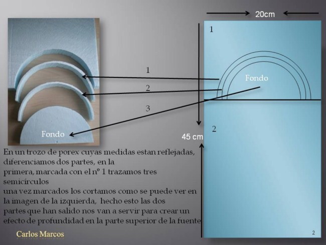

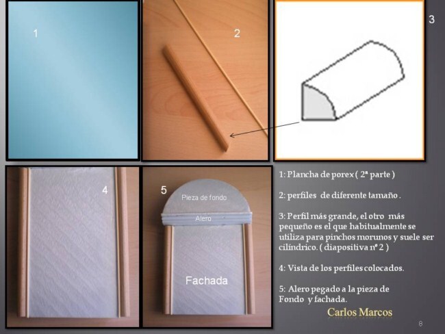

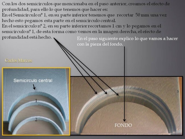

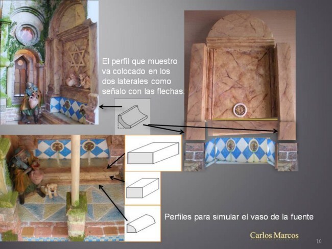

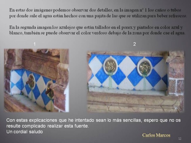

Hola compañeros ante todo quiero disculparme porque mi tiempo es muy limitado y no puedo aportar practicamente nada, aqui os dejo este modesto paso a paso que me hubiese gustado elaborarlo más. Espero que os pueda servir y como siempre digo, si teneis alguna duda y un poco de paciencia intentaré ayudaros.

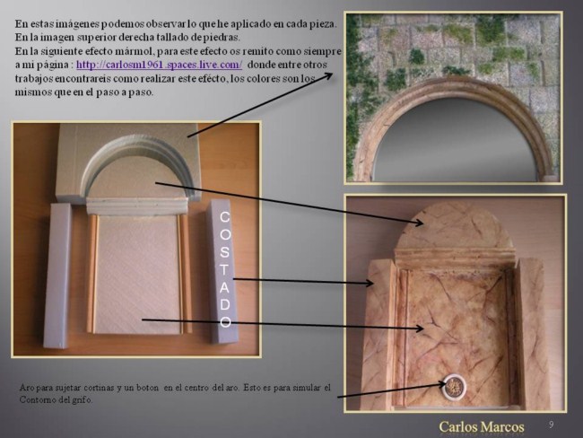

Aquí tienes el paso a paso del efecto mármol, Memen
http://cid-27d2d51ffc1604e6.skydrive.live.com/play.aspx/EFECTO%20M%...
Y este es el enlace al blog completo:
http://cmtccbelenes.blogspot.com/

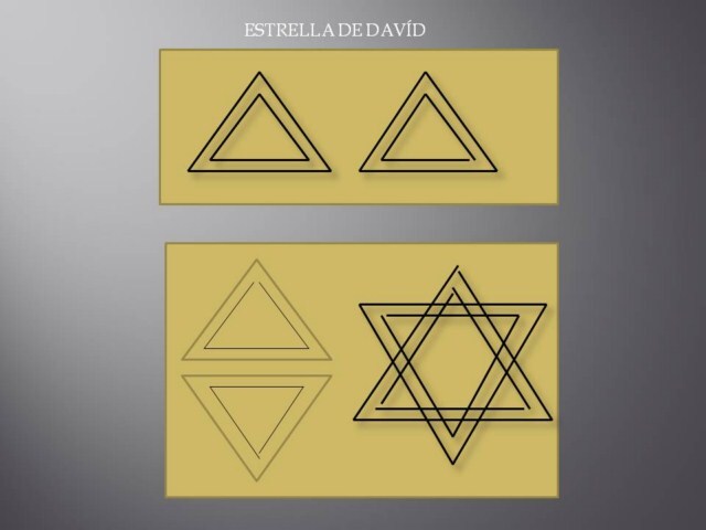

Hola Mario, voy a intentar responderte segun entiendo la pregunta:
1º Este es el enlace sobre el efecto mármol que unos post más arriva puso el compañero Rafa: http://cid-27d2d51ffc1604e6.skydrive.live.com/play.aspx/EFECTO%20M%...
2º: Para realizar la estrella de Davíd pongo una imagen, en ella se puede observar dos triangulos dibujados en un contrachapado de 3/4mm de grosor. Una vez dibujados cortamos con una sierra de marqueteria los triangulos, una vez hecho esto lo que tenemos que hacer con ellos es invertir la posición de los mismos para que salga la estrella.
Siento decirte que el paso a paso solo lo tengo editado en power point. Si tienes alguna pregunta más, estoy a tu disposición.
