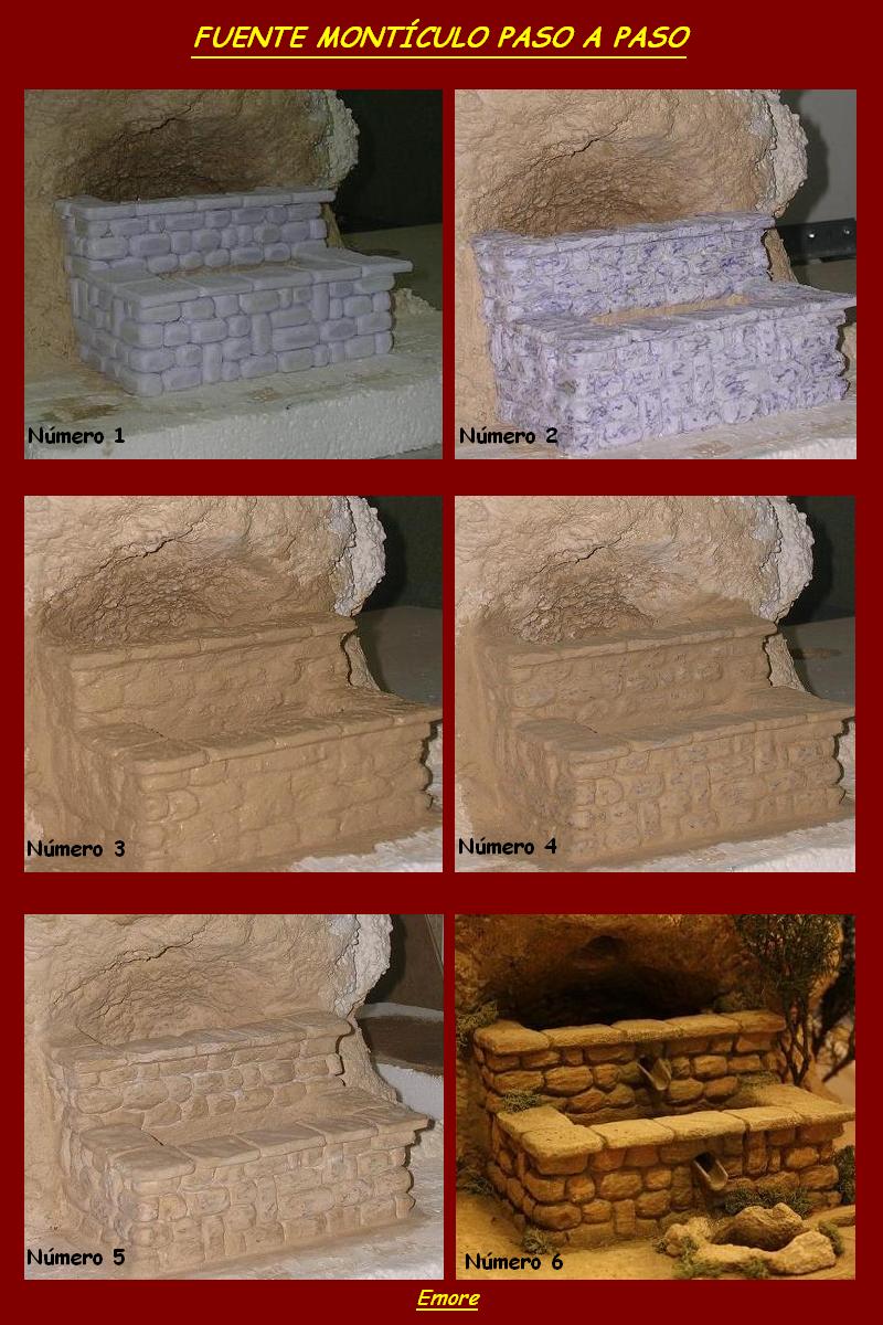

Buenisimos tus trabajos y tus explicaciones Emore, gracias a gente como tu el belenismo es tan grande. Yo queria preguntarte en cuestion de la tecnica que as utilizado para las piedras de esta fuente por que creo apreciar que para las texturas as utilizado soldador y le as dado una mano de escayola, si no es asi me encantaria que me explicases cual es la tecnica por que el resultado es maravilloso
Jerez de la Frontera (Cádiz)
aar_belenista - 11/9/2010 01:01 Buenisimos tus trabajos y tus explicaciones Emore, gracias a gente como tu el belenismo es tan grande. Yo queria preguntarte en cuestion de la tecnica que as utilizado para las piedras de esta fuente por que creo apreciar que para las texturas as utilizado soldador y le as dado una mano de escayola, si no es asi me encantaria que me explicases cual es la tecnica por que el resultado es maravilloso
Antonio, sobre la textura de las piedras, te diré que haciendo unas pruebas me salio así y me gusto. A continuación te explico como lo hice.
Primero .- Coloque las piedras una a una. Foto número 1
Segundo .- Con el soldador muy bajo de temperatura, empecé a darles forma, textura y más profundidad a las juntas de las piedras. Foto número 2
Tercero .- Con el mortero para el sellado de juntas de color beige 172 (MORCEMCOLOR), le di a todas las piedras, de manera que las juntas de las piedras no quedaran tapadas del todo. Foto número 3
Cuarto .- Lo dejé que secara un poco y antes que se secara del todo, con un paño un pelín húmedo refregué con mucho cuidado todas las piedras y las juntas de dichas piedras, hasta eliminar el mortero sobrante. Foto numero 4
Quinto .- El mortero ya seco del todo. Foto número 5
Sexto .- La fuente terminada. Foto número 6
Un cordial saludo.
