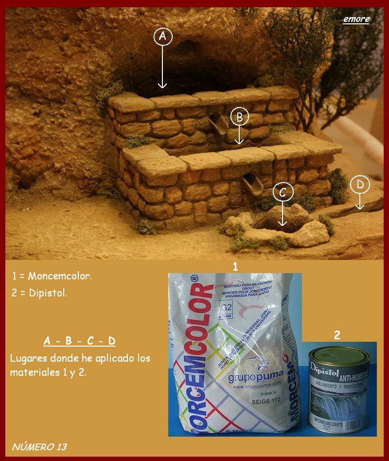

Adán, contesto a tu pregunta:
El interior de los recipientes donde cae el agua y el canal por el que sale, está hecho con el mismo poliestireno expandido que he construido el montículo, con una buena capa de mortero para el sellado de juntas de color beige 172 (MORCEMCOLOR). Una vez terminado y pintado con pintura plástica al agua el interior de los recipientes y el canal por donde pasa el agua, le doy dos manos de barniz (Dipistol ANTI-HUMEDAD IMPERMEABILIZANTE INCOLORO).
Hay que tener mucho cuidado al utilizar el barniz. Se tiene que dar sólo en la parte donde se haya puesto el mortero MORCEMCOLOR, ya que si dicho barniz tiene contacto directamente con el porexpán lo corroe.
Te adjunto la foto número 13 para que puedas ver los materiales que he utilizado y los lugares donde los he aplicado.
http://foro.belenismo.net/photos/photo-thumbnails.asp?albumid=2323
Un cordial sañudo.
