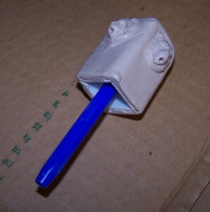

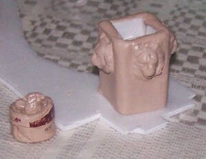

1- primero realicé el molde de la cabeza de león. para ello tomé una bolita de masilla, y le "aplasté" la cara de un león de plástico previamente embadurnada en aceite de cocina, para que no quede pegada a la masilla.
2- luego realicé la estructura, muy simple, de una bandeja de porexpan, y la recubrí con la masilla, dejando los agujeros donde van las cabezas.
3- con el molde seco y la estructura seca, realicé las cabezas aplastando masilla sobre el molde (también embadurnado en aceite) y quitandola con cuidado para no deformarlas, este paso no es simple, pero el belenismo requiere de paciencia!!!!
4- Pegué las caras sobre los huecos, y antes de que se sequen, les realicé un agujero en la boca con un alfiler.

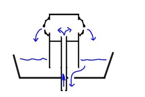

5- una vez seco, le puse una base de porexpan atravesada por el tubo de una lapicera bic (todo aislado con la masilla). y cubrí la parte superior con una tapa, también de masilla.

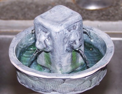

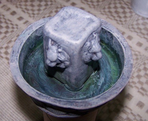

6- realicé la batea con la base de un tarro de plástico de mermelada, con detalles en masilla.
7- pintura a gusto, y listo, espero que las fotos y el diagrama ayuden, saludos.....
