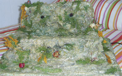

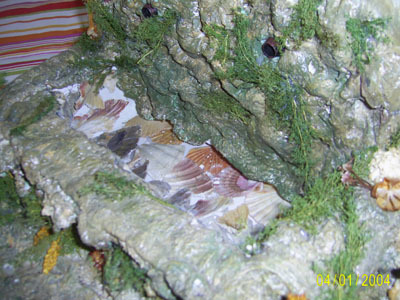

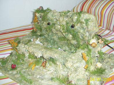

Hola a todos!!
Bueno pues aqui os dejo unas fotos ( no se si saldrá bien...) de como ha quedado mi fuente en las imagenes no se aprecia muy bien pero terminada parece piedra de verdad. Tampoco se aprecia las dos luces que le he puesto justo encima de los caños de aguas debido a la claridad, pero son dos diodos azules que van directamente a la luz con un argador de movil.
Espero vuestras opiniones
saludos
------- El que no vive para servir, no sirve para vivir...
