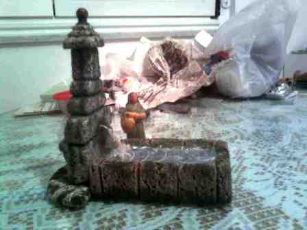

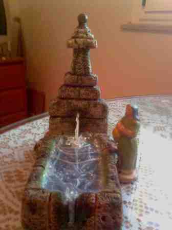

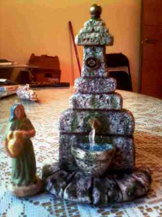

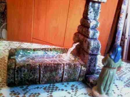

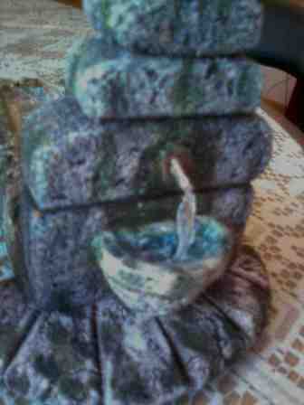

Hola a todos. Os dejo unas fotos de mi primera fuente. Son ciertamente malas pero sigo sin camara y soy un fotografo horrible asi que habrá que ir tirando hasta que encuentre una cámara decentita.
(Fuente 1..jpg)
(Fuente 2..jpg)
(Fuente( frontal)..jpg)
(Fuente(detalle frontal)..jpg)
(Fuente(detalle trasero)..jpg)
(Fuente(lateral).jpg)

Está muy bien la fuente, me gusta el movimiento que le has dado al agua. ¿Qué has empleado para hacer el agua? Saludos.
yo estoy deacuerdo con micat el movimiento del agua esta muy acertado....parece silicona pero es muy transparente yo tambien tengo curiosidad que es ?.Saludos
196
Villarrín de Campos (Zamora)
Hpla micat y lluvia. El chorro es simplemente cola blanca en un plastico con pendiente. Cuando se seca queda transparente y se despega muy bien. Para la pila pintura de fondo y silicona transparente, para el pilon un recorte de plastico rigido transparente al que le he pegado un plastico normal procurando que queden arrugas y las ondas con recortes finos de plastico rigido transparente. La salpicadura del chorro tambien cola blanca seca en placa fina a la que le di forma haciendo un agujerito en el plastico rigido (de tapper ware).
