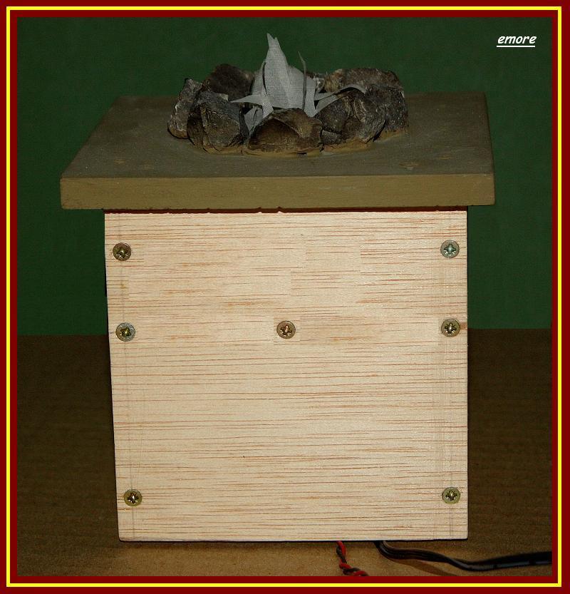

Geni, en primer lugar darte la enhorabuena por el FANTÁSTICO trabajo que estás realizando.
Sobre la fogata que especificas en la ficha Nº 4 de la entrega Nº 5, yo hice una hace tiempo, con la diferencia que en lugar de utilizar bombilla oscilante y papel de seda de colores, utilicé led, tela muy fina de color blanca, un regulador para el ventilador y salida para humo, todo conectado a 12 voltios. Te pongo una foto de dicha fogata. Cuando tenga algo más de tiempo, pondré algunas fotos con el efecto de la llama y el humo.
Esta fogata se puede colocar perfectamente en cualquier lugar situado entre el primero y segundo plano del Belén.
Un cordial saludo.
(Fogata emore..jpg)

Emilio, muchas gracias, ya sabía yo que no inventaba la pólvora.
Espero con impaciencia fotos, en cuanto puedas. La variedad con LED me ha impresionado, no la esperaba. Y sobre el humo, que sale más adelante en la serie, aunque lo tengo instalada en mi módulo real - pero no la puse en la Ficha para no complicarlo más - es muy interesante que nos cuentes cómo lo hicistes.
Esto se anima, amigos.
