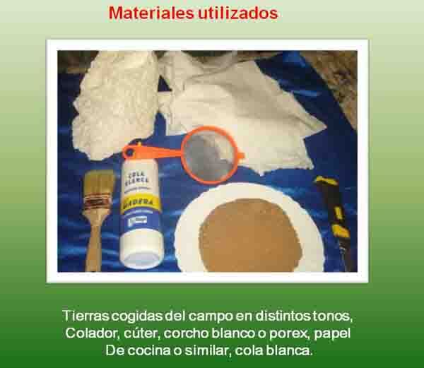

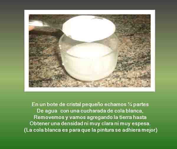

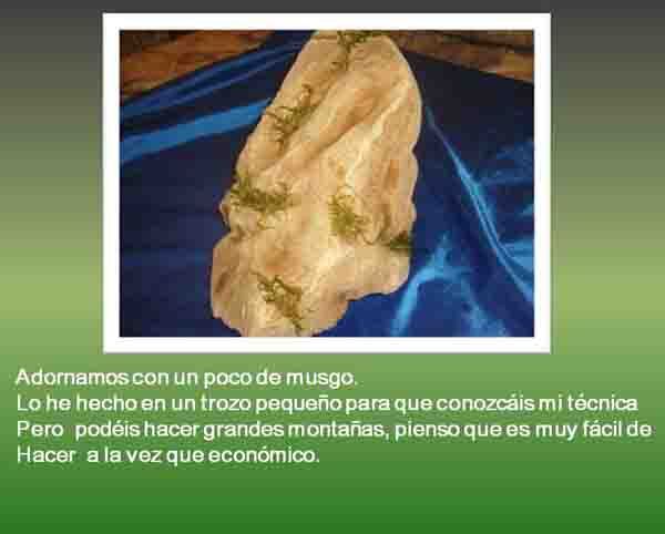

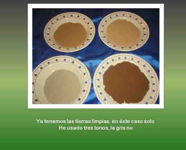

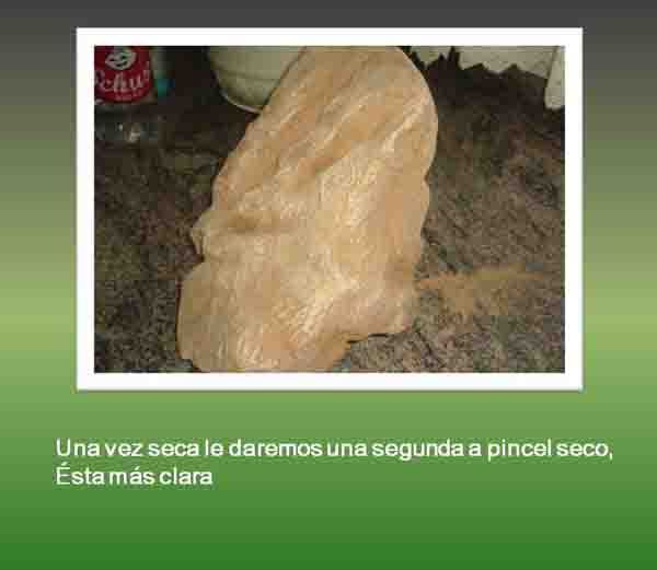

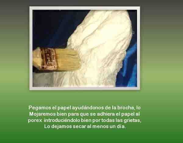

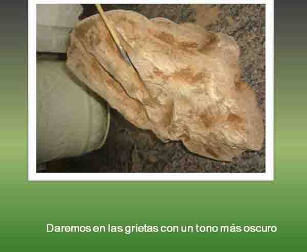

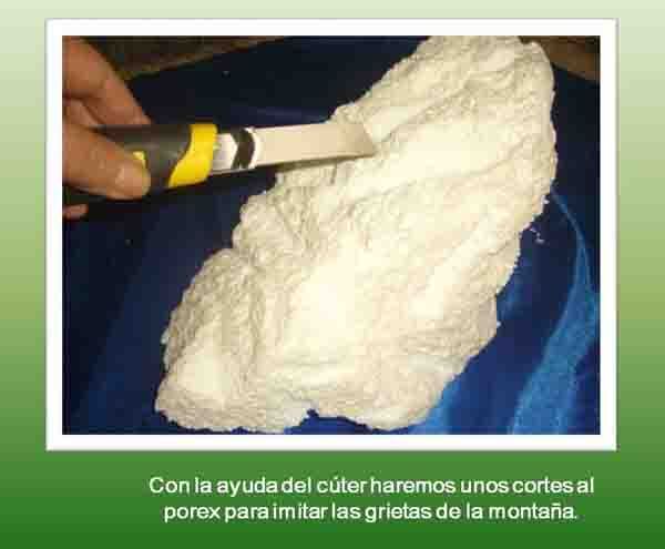

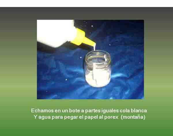

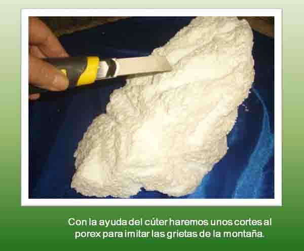

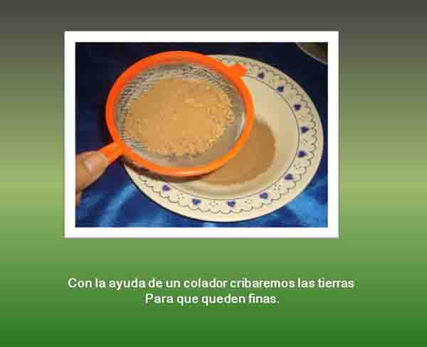

otra versión libre para el foro , del paso de las tierras naturales
Después de currármelo me niego a no ponerlo
para los que la vista no es buena jajajajaja

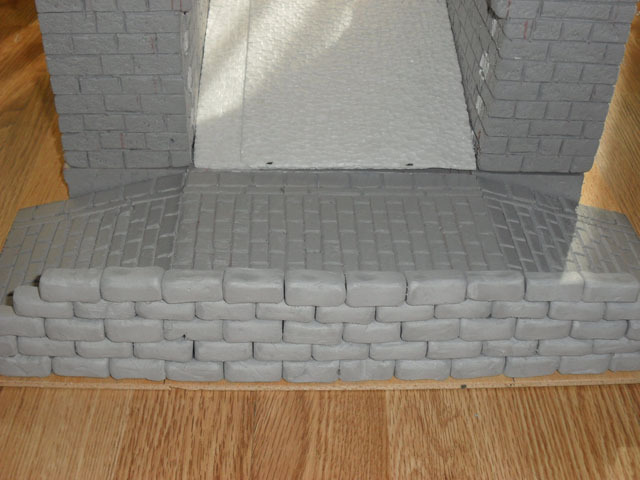

Como novato que soy me ha impresionado mucho esta nueva tecnica para pintar montañas, pero mi duda ahora es si esta misma tecnica se puede aplicar a los muros hechos de piedra por ejemplo, o por el contrario perderia los detalles y parte del realismo que se consigue con la pintura al utilizarse la tierra y la cola como mezcla, no se si me explico pero en pocos dias tengo que pintar unos muros y lo mismo pruebo esta tecnica para ello, aunque si alguien me puede sacar de dudas pues mejor.
Pongo la de parte del muro que tengo que pintar.

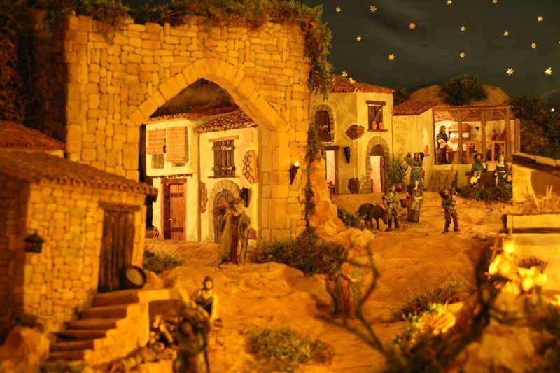

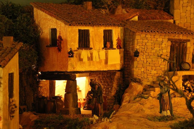

Hola ahermar, si quieres ver como queda pintado con tierras entra en albumes y te fijas en el mio,
el del 2009, lo tengo todo pintado de esta manera que os explico, salvo el nacimiento y la herrería
que lo tenia del año anterior, pero las piedras, el puente, las tejas,los caminos y las fachadas de las
casas están pintadas con tierras del campo, ahora bien, soy una novata y en esto de las pinturas he usado la
imaginación para hacerlas, y a mi modo de ver no quedan mal, aunque quizá la mayoría prefieran usar
pinturas, yo también las uso pues no hay tierras de todos los colores, me refiero a las del campo, porque
ahora hay tierras que venden preparadas que para pintar son geniales. Por si te decides a pintar algo con
esta tecnifica mía, te diré el secreto final y ésto también para todos los que estáis interesados.
Cuando se pinta así como yo lo hago, sobre todo en las piedras al secarse queda el color un poco apagado
entonces lo que hago es lo siguiente... Cuando está seco lo que he pintado, hecho en un plato la clara de
un huevo y con la ayuda de un pincel le doy a las piedras y tejas, de esta manera queda un color mas vivo.
Esto solo lo uso para las piedras y tejas, para las montañas, casas y caminos no les doy nada, lo hago tal
cual está explicado.
Ahermar ahora que te he explicado bien como lo hago, decide tu lo que para ti es mas fácil o te guste mas.
Un abrazo.

Pues despues de ojear tu belen, que por cierto esta impresionante, y ver ese arco y ese puente (cuyas fotos, he guardado en mi carpeta de belenes) y despues del consejo para el acabado, pues seguramente pruebe esta tecnica y el fin de semana que viene me dedique a recoger tierra para ello. Muchas gracias por tu ayuda y tus aportaciones las cuales animan a la gente que empezamos en esto a seguir trabajando con ilusion, y ya ire poniendo cosillas que estoy proyectando y haciendo poco a poco.
Gracias y un abrazo.
Antonio, para mas aclaración te diré que el puente que has visto en el belén de Chonita es idéntico al de su pueblo, ahí dejo eso.
Una pregunta Chonita .....................las casas tambien se les puden dar textura con esta tecnica???????

Bueno, que voy a decdecirte Chonita yo que veo el Belen en situ y el puente esta de fabula ya sabes que te lo e dicho mil veces, si no estoy mal encaminada se que quieres probar con las otras tierras o sea "pigmentos" yo te anímo que lo hagas, pero tambien te digo que tienes muy pillado el truco de tierras sigue así porque lo haces genial. Ahora ya sabes que estoy un poco liada con el curso de Photoshop, pero cuando podamos nos juntamos y nos ponemos manos a la obra corazón.Un besote muy regordito.

Hola chonita,gracias por poner tu pap,me parece muy interesante y economico.Una pregunta,si se moja se destiñe?o se suelta la tierra? quiero pintar mi casacada que parezca real y tu metodo me gusta.Saludos desde valencia

Hola Lluvia, que nombre mas bonito. Yo también agradezco tu comentario, y la verdad que si
que es muy económico, te diré que la pintura no se desprende por eso le pongo cola blanca,
pero si le va ha pasar el agua de continuo, so se el resultando que dará, en el río que yo hice,
el fondo lo pinté con pintura normal, de los botecitos que también se usan para pintar las casas
de nuestros belenes, ahora, si solo le salpicará algunas gotas no habrá problema, de todos modos
poco te cuesta hacer una pequeña prueba.
Un abrazo.
