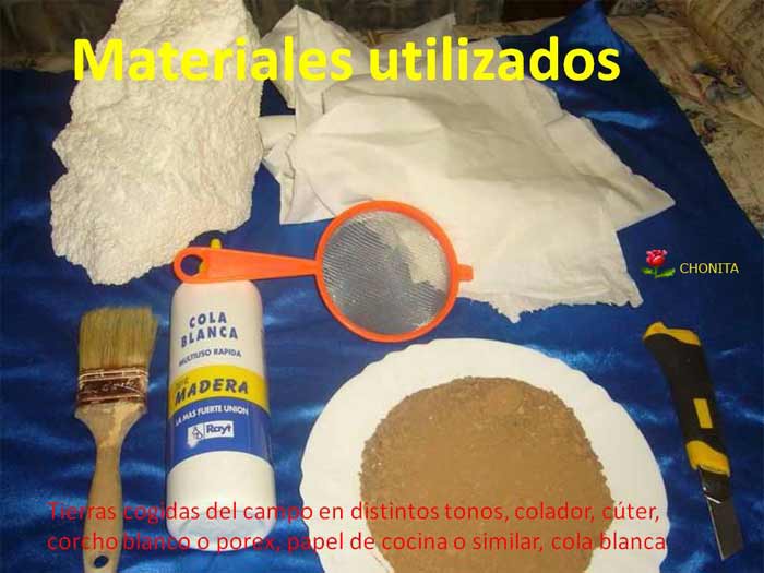

1-Materiales utilizados
Tierras cogidas del campo en distintos tonos, colador, cuter, corcho blanco o porex, papel de cocina o similar, cola blanca.

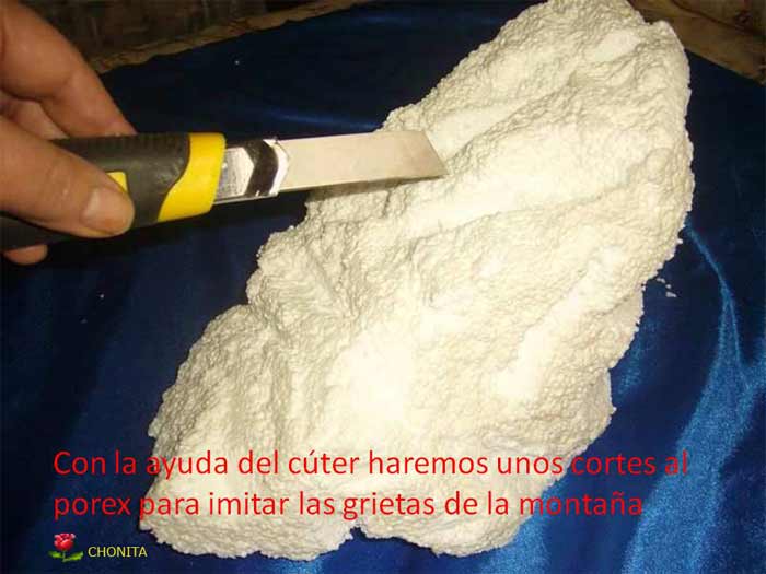

2-Con la ayuda del cuter haremos unos cortes al porex para imitar las grietas de la montaña.

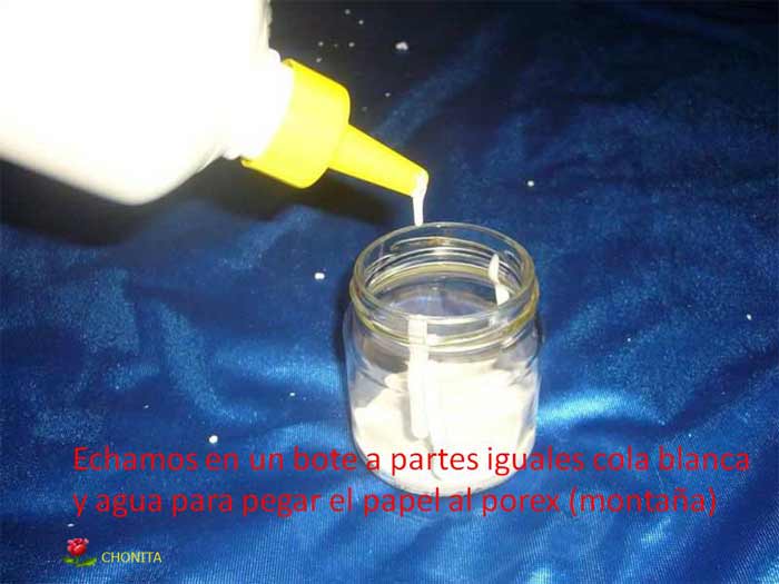

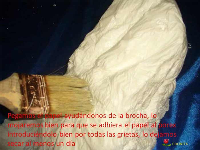

3- Echamos en un bote a partes iguales cola blanca y agua para pegar el papel al porex (montaña)
4- Pegamos el papel ayudandonos de la brocha, lo mojaremos bien para que se adhiera el papel al porex introduciéndolo bien por todas las grietas, lo dejamos secar al menos un día.

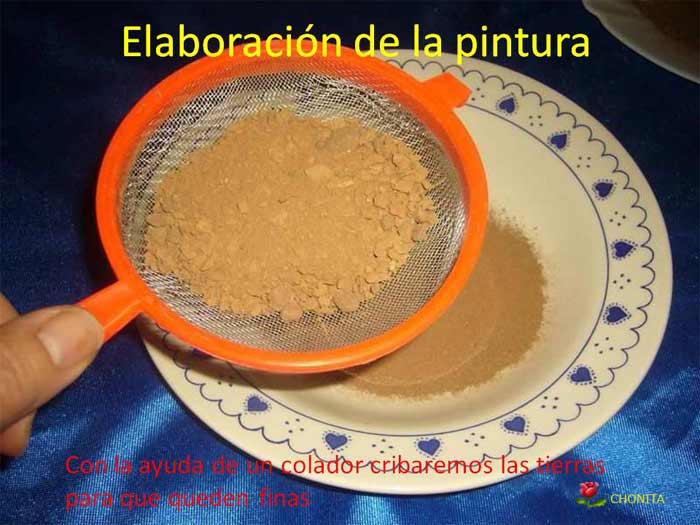

5.-Elaboración de la pintura:
Con la ayuda de un colador cribaremos las tierras para que aueden finas.

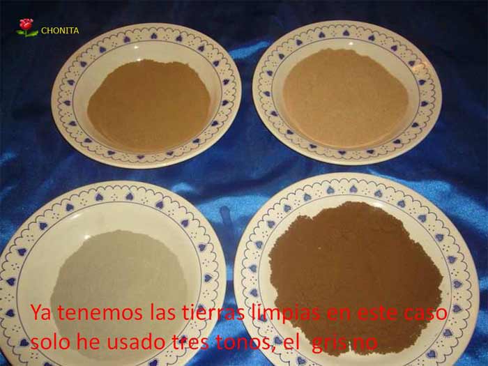

6.- Ya tenemos las tierras limpias en este caso solo ha usado tres tonos, la gris no.

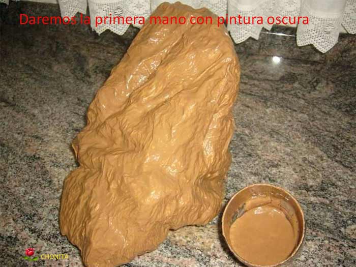

8.- Daremos la primera mano con pintura oscura.

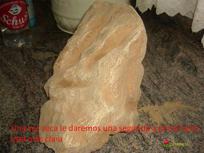

9.- Una vez seca le daremos una segunda a pincel seco, esta más clara.

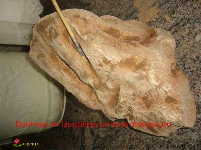

10.- Daremos en las grietas un tono más oscuro.

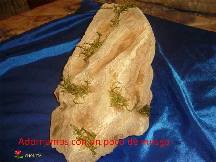

11.- Adornamos con un poco de musgo.
